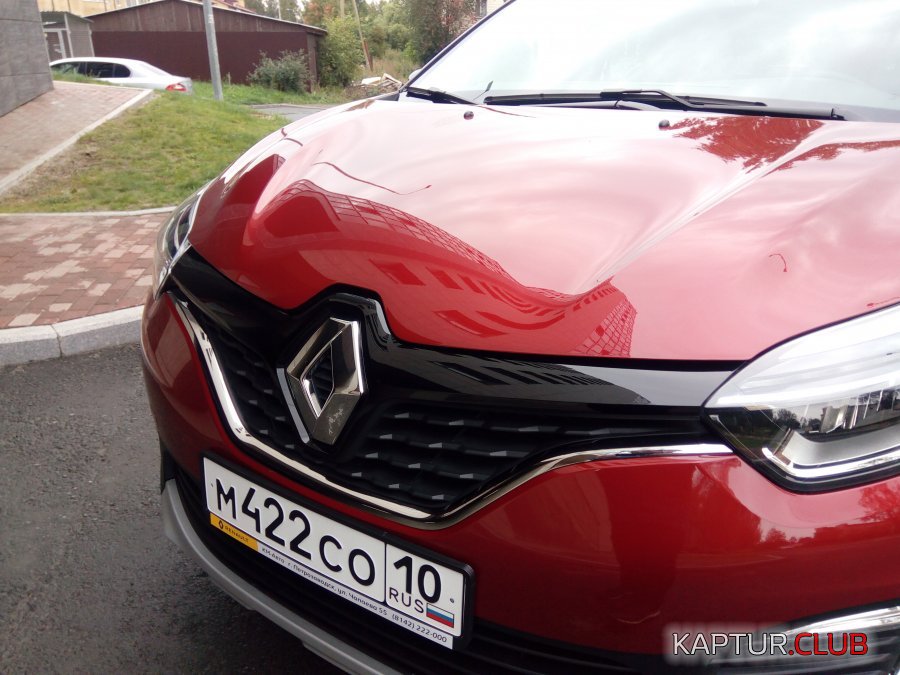

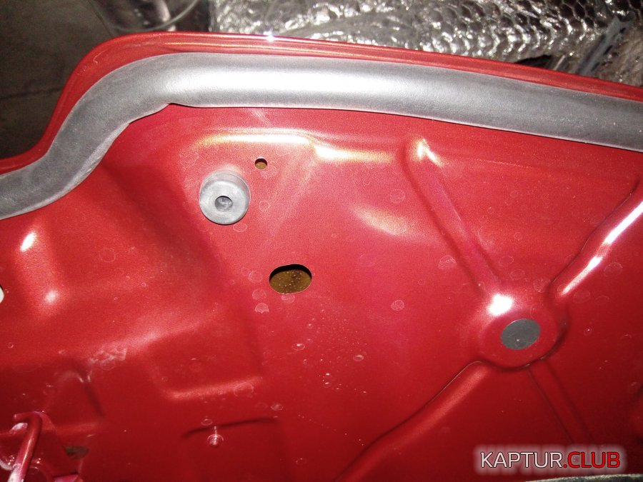

    Сегодня по совету "бывалых" установил уплотнительную резинку на капот. IMG_20190831_094600-1.jpg | Рено Каптур Клуб Россия | Форум KAPTUR.SU IMG_20190925_161326.jpg | Рено Каптур Клуб Россия | Форум KAPTUR.SU

    Доброе утро! Просмотрел много информации по данному вопрос , для себя принял это решение. Рассмотрел тему по установке уплотнительной резинки от 8-ки, но мне кажется, что при установке таким способом будет протираться ЛКП, но так как форумчане говорят о том, что ЛКП слабое, решил наклеить резину на капот, чтобы резинка соприкасалась с пластиком. Уплотнительную резинку купил в строительном магазине. Брал резину для уплотнения дверей и окон самоклеющуюся D - образного профиля, самого большого размера.. Брал длиной 1 метр ( т.к. она продается двойной, итого получилось 2 метра ) , протер капот и начал клеить от замка капота. Со стороны пассажира получилось хорошо, со стороны водителя получился небольшой зазор ( подобное получилось и у одного из форумчан ), надеюсь что резинка довольно мягкая и она обязательно должна обжаться. Цена - 320 рублей. Завтра на трассу, она все и покажет. Удачи Вам!

    Это понятие растяжимое. Резинки эти идут по размерам. По опыту: 21х15 маловата, 21х17 - то, что надо.(То есть высота резинки 17мм)

    Не будет этот уплотнитель держаться,да ещё оставит клей на том месте,где приклеили.Надо было брать на али экспресс(он на хорошем скотче и по размеру такой же),У меня полтора года стоит и отлично держится,фото я выкладывал,есть же тема...

    У меня держится уже почти 2 года, ничего не отклеивается. Брал в строительном магазине.

    Да, Вы правы! Употнитель отвалился!

    У меня стоит , от Ваза .
    Ни чего не протирается.
    А вот где протирается , так это под ограничительными резинками капота.
    Я это всё подробно описывал , у себя в БЖ.
    Недочёт устранил , проклеив бронекруги.
