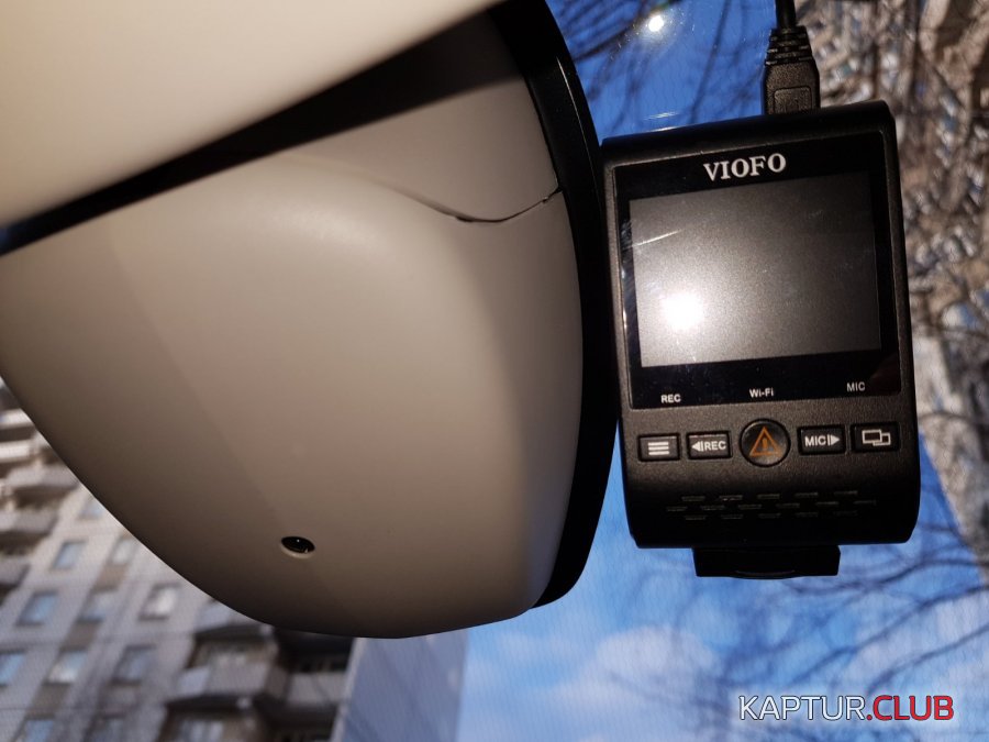

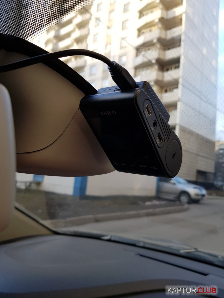

    Видеорегистратор перекачевал с Флюенса, это Viofo A129duo, стабильный надежный регистратор, с хорошим качеством съемки, в этом вопросе я довольно придирчив, давно участвую в форуме videoregforum и 4pda, прошивка кастомная от BC Hobbyst. Установка справа за зеркалом, обзору совсем не мешает, следить за видеорегистратором нет необходимости ввиду его стабильной работы.
    Регистратор подключен в блок предохрантелей, фото позже.
    Вторую камеру ставить не стал, поскольку когда из процессора выжимают почти максимум, работа на две камеры снижает качество изображения.

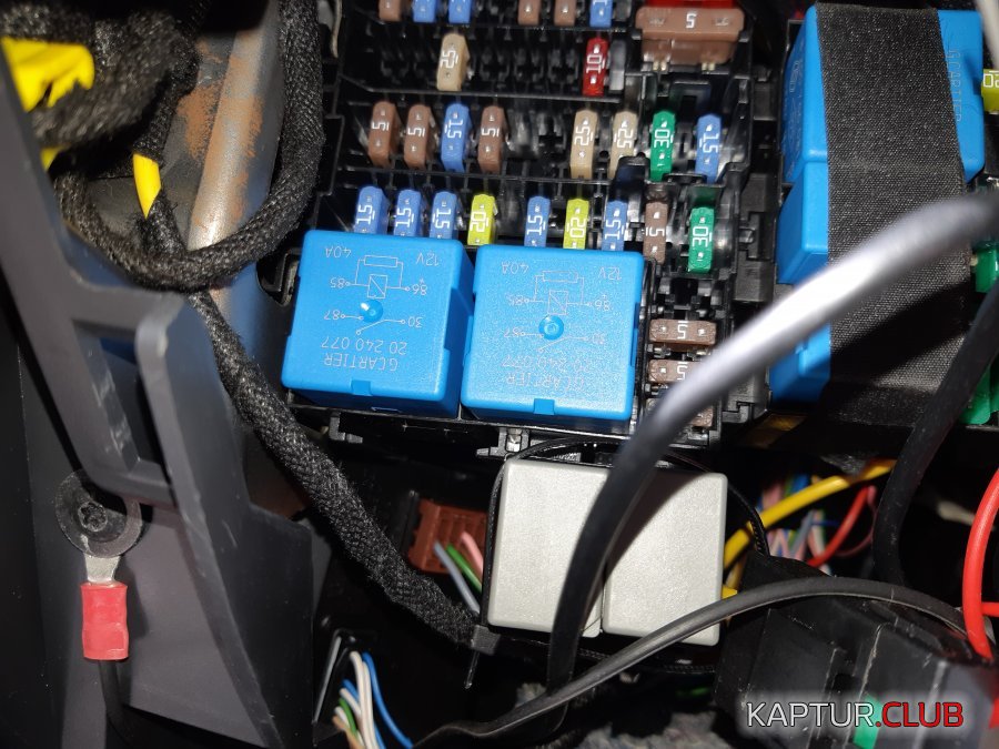

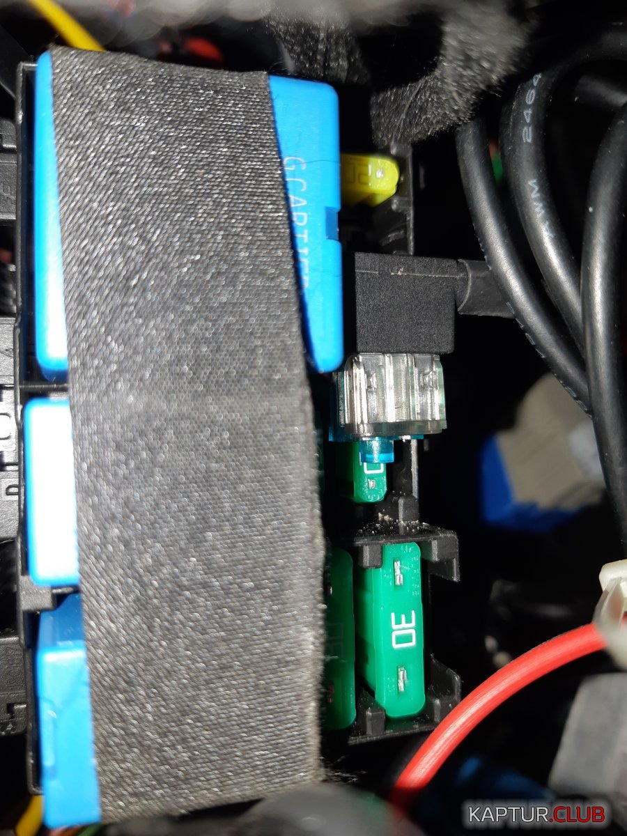

    Видеорегистратор подключен в блок предохранителей с помощью переходника, в гнездо F45 , там стоял предохранитель 15А, для регистратора установлен предохранитель 2А, питание подется только при включенном зажигании.
    Массу подключил к саморезу в левом нижнем углу рамки люка блока предохранителей, на втором фото его хорошо видно.

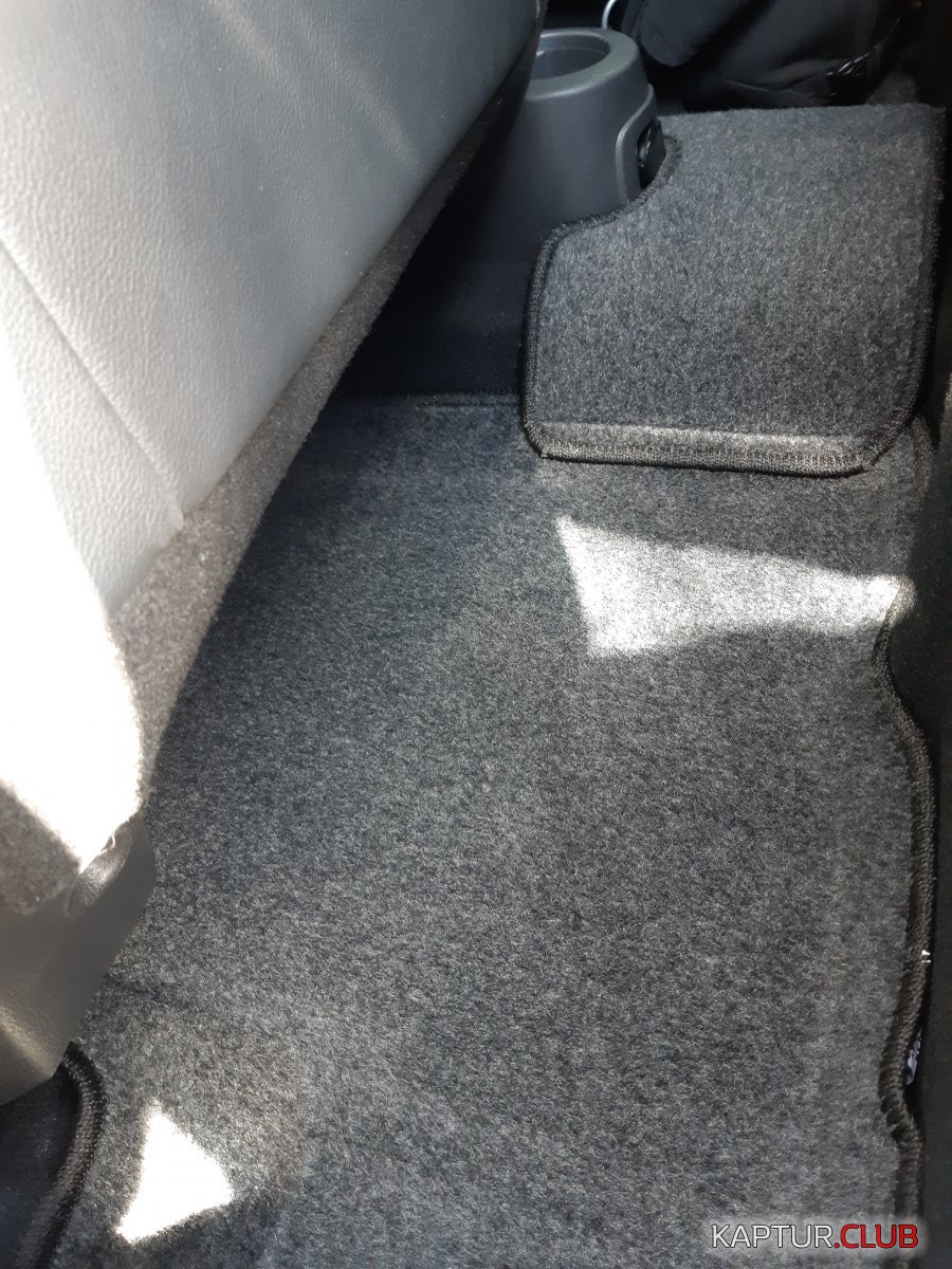

    Вчера установил коврики от Boratex, в экзисте были дешевле всего, код BRTX-1138, также поставил накладку под педали https://largus-shop.ru/shop/logan/nakladka-pod-pedali-reno-logan.html
    Ворсовыми ковриками пользовался на Флюенсе несколько лет, мне они нравятся больше чем резиновые.

    Эх... жаль с нашей погодой ворсовые коврики не попрут, с резиновыми то весь ковролин затопчут...)
    Алимик нравится это.
  8. Алимик
    Алимик Наш человек
    11 дек 2019
    856
    1.905
    Так они с бортиками, закрывают ковроли, как и резиновые. По опыту, что в снежные, что в слякотные зимы, коврики хорошо справляются с водой и грязью.
    Анатолий Иванович, Campan и Серый нравится это.
