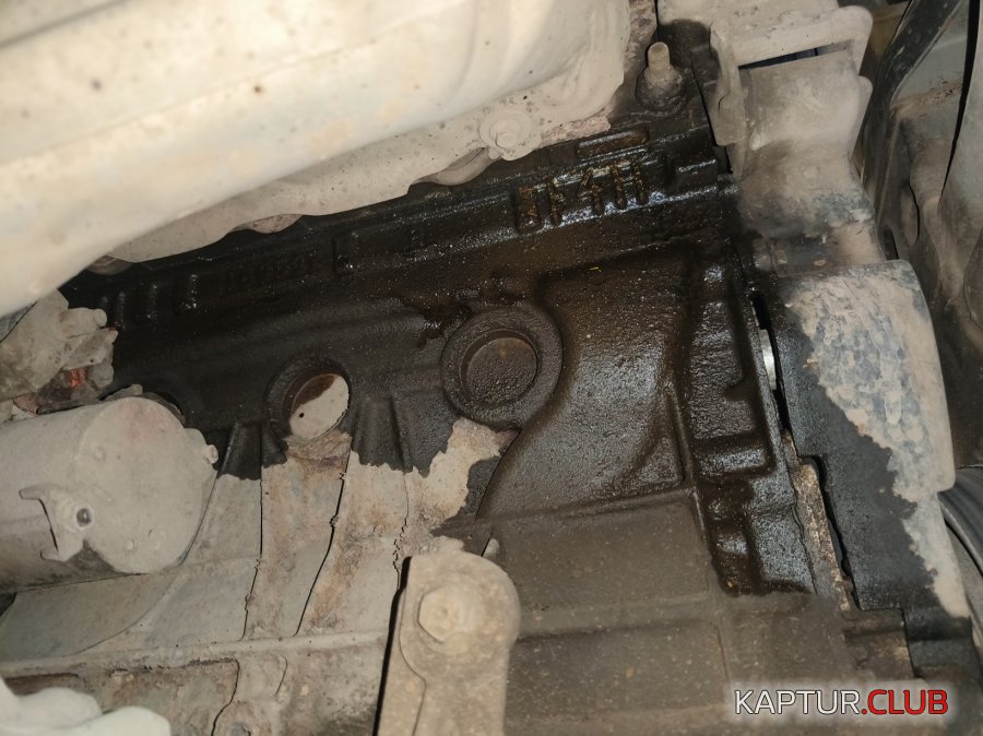

    Всем привет. Вот такая беда, похоже на течь клапанной крышки. Сначала было дело начал грешить на мастера который грм менял 6000 км назад что не стал сальники распредвалов менять, но вроде раз по всей длине течь масла то похоже надо перебирать постели распредвалов, по работе тысяч на 15 сказали. Герметик попросили анаэробный, я на озоне заказал Permatex 51813", норм ли он?
    На 126 тысячах пробега вот такая хрень вышла, жалко тут нет прокладки под крышкой клапанов, всё на герметике.

    Течь масла из под крышки, что тут такого?Просто нужно заменить герметик под крышкой. Зачем перебирать постели?

    Немного не про капу, про сандерика моего, но головы похожи сильно, тоже вся крышка в масле была, заросла грязюкой за годы, но забеспокоился всерьёз, когда в двух свечных колодцах масло появилось, свечи выкрутил - нормальные. Обратился к "французам" в сервис, в общем , чтобы разобраться с этой грязью и был доступ пришлось снимать впускной коллектор, автоматически в нём менять прокладки, т.к. одноразовые считаются.
    В общем крышку саму не трогали, обнаружили 4 болта из под которых подсачивало масло, крышку отмыли после выкрутили болты, промыли обезжирили и болты и отверстия и посадили болты на герметик. В общем 2 часа и вопрос решён. Да заодно промыли дроссель, он там рядом совсем, ну и ессно прокладку новую поставили. Третий месяц чисто сухо никаких вопросов. Про крышку кстати сказали, что она не крышка в прямом смысле, а постель распредвалов, сидит на герметике, но на куче болтов и в болтах то обычно слабое место. Так то это и не проблема, но явление у реношек довольно частое. Кста на капе моём тоже крышка засрана, но в колодцах сухо пока что(:
    З. Ы. Цена вопроса 10200 руб и через пару недель к ним заехал на проверку по их предписанию. Но там и проверять было нечего - всё чистенько сухенько, я чуть не каждый день сам лазил смотрел:smile:

    Мне два разных человека вчера объясняли суть течи крышки, возможно Кубик поправит, но если это сама крышка, то там и распредвалы и фазики трогаются и после заново выставляются. Я за одно если туда полезут попрошу новые сальник поставить. Там процедура больше как замена ремня только ещё много куда лезть надо.
