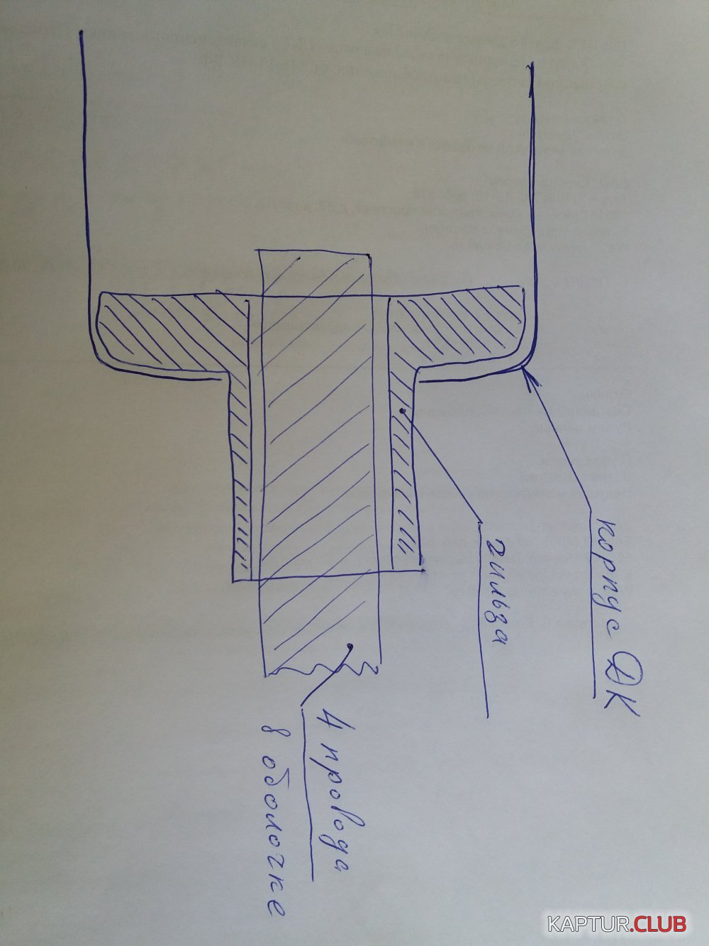

    При замене зимней резины на летнюю, машина вывешивалась на подъёмнике. Осматривая днище (дежурный осмотр), обнаружил следующий факт.
    В районе резонатора на трубе установлен ДК. У меня провода, выходящие из него, выходили под углом 90 градусов, а не соосно. Этому факту я не был удивлён, т.к. по зиме пришлось несколько раз проехать по глубокому снегу. Я попытался вернуть провода в их штатное состояние (т.е. под угол 0 градусов). И как же я был удивлен, обнаружив оголённую рубашку и 4 провода под ней. Т.е. место сопряжения рубашки и самого ДК оголено.
    Могу предположить, что несколько поездок по глубокому снегу или по густой траве может привести к обрыву любого из 4-х проводов (или всех сразу).
    С этим вопросом я обратился на завод. Завод ответил, что обращайтесь с этим замечанием к дилеру и, если дилер сочтёт нужным, сделает запрос к нам.
    На днях гонял авто на отзывную компанию и сразу же обратил внимание в сервисе на этот узел.
    Итак, ситуация такова.
    Со слов мастера – фактически у всех машин, у всех марок, ДК имеет именно такую рубашку.
    Со слов начальника сервисного центра (я к нему обратился, т.к. комментарий мастера меня не удовлетворило) – аналогичный узел у Дастера реализован совсем по-другому, лучше. Моё замечание правомочно и поэтому он сформировал запрос на завод приложив фото с моего авто. При этом начальник добавил следующее, что я пока первый кто в принципе обратил их внимание на этот узел. На взгляд самого начальника узел выполнен «не айс», провода в процессе эксплуатации могут быть оборваны. Также он добавил, что завод начнёт «чесать репу» только при неоднократном обращении от дилеров на этот узел.
    Также я предложил свой вариант обустройства данного элемента (чисто из радиоинженерского опыта). Фото чертежа прилагаю.
    Действительно, не знаю как это реализовано на других авто, но на моём - мне этот узел не внушает доверие.

    Если ДК это датчик кислорода,то на него надо ставить защиту,но это если о нём речь

    Возле резонатора только датчик кислорода!!! Он и есть родимый. Поставил защиту за 1500 и забыл о нем

    В салоне поставить на него защиту мне не предложили. Мастер лишь напирал на то, что на всех авто именно так и реализовано, а начальник выслушал, и может быть действительно направил запрос на завод. Нам теперь что, всю машину облепить всякого рода защитами, из-за заводских недароботок!? Ну, неинтересно это и обидно! Прямо какой-то улучшенный вазовский аппарат, а не нормальная иномарка получается!
