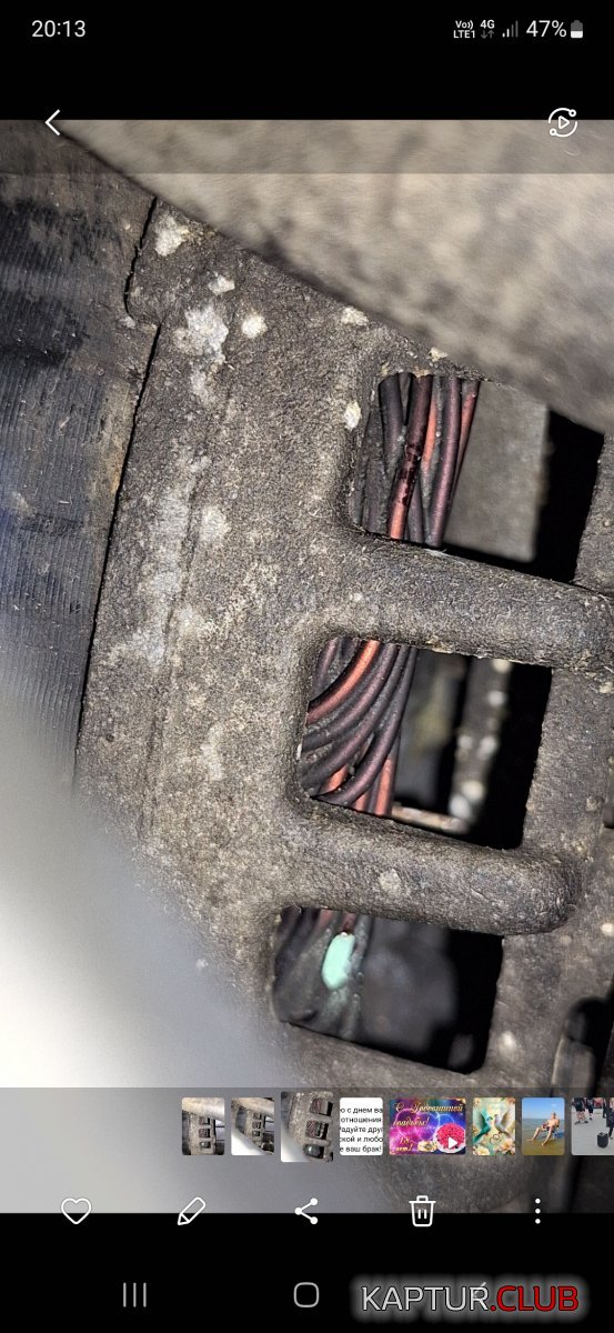

Всем привет. Беда такая приключилась. Сегодня, при осмотре подкапотного пространства, увидел окись зелёного цвета на одном проводе на обмотке генератора. Подскажите, что сделать? Как убрать? Может у кого такое было? Вот фото:
А как это убрать? Только при разборе генератора наверно, т.к. окись видна в щели это не значит, что её нет по всей обмотке, ещё видима она только снаружи, внутри самой обмотки её не реально даже при разобранном геныче увидеть.Симптом нехороший, это значит, что лака в месте коррозии нет и насколько это критично х.з. Имхо лучше ездить до "упора" если всё работает. Как минимум промерить показания выдачи тока. Так то помню похожую бяку на клеммах акка брызгали в сервисе из баллончика вроде очистителя контактов что то, но предварительно счищали, но тут и доступ открытый.
