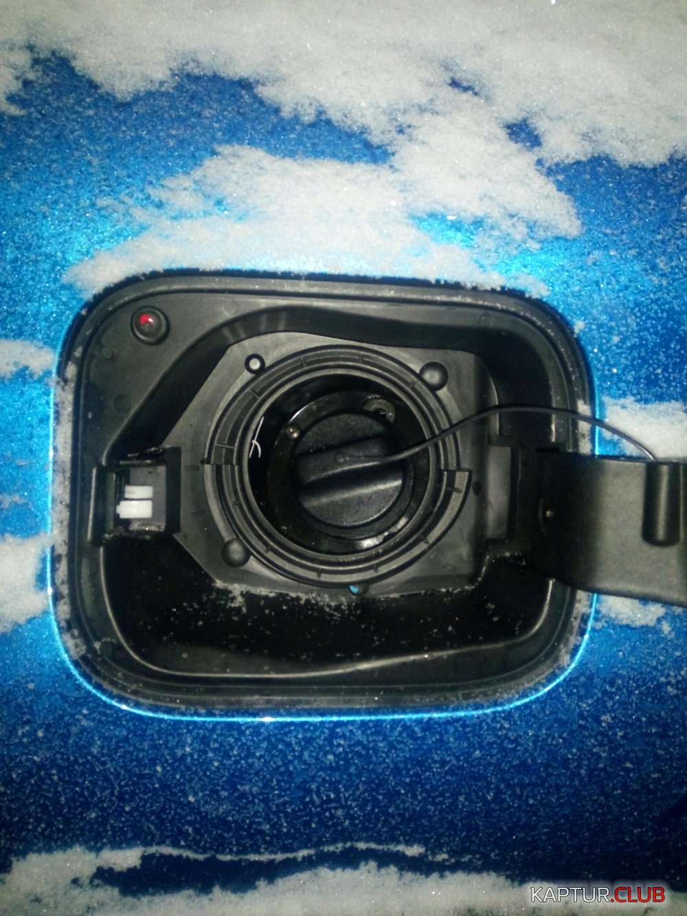

    А что с Французиком, Лягушонок спустя пару дней подкинул новую задачку, решил я в морозный вечерок в снегу почистить коврики и случайно открыл лючок бензобака, но закрыть его уже не смог, после ряда попыток при помощи кулака и культурных русских слов, француз остался ночевать с открытым лючком, кое-как прикрытым при помощи куска газеты, впереди нервные поиски ответа на вопрос что не так, и найденный ответ, на морозе лючок может не открыватся, но может и не закрываться, в последнем случаи виновата верхняя лапка замка которая примерзла, ну что же зная диагноз приступим к личению, стоимость личению 27.99, обычный размораживатель замков и проблема решена вот и чудно.

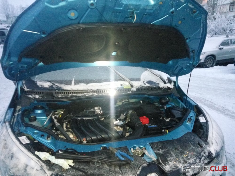

    Я как и многие владельцы сея колесницы, в качестве меры для снижения загрезнения подкапотного пространства, приобрел уплотнитель двери для ваз 2108, получилось несколько корявенько, думаю буду переделывать, только решительно не понятно почему завод на такой Фигне экономит?
    IMG_20171119_153028.jpg | Рено Каптур Клуб Россия | Форум KAPTUR.SU
    Ценна вопроса составила 230 рублей, что весьма демократично

    С лючком тоже столкнулся в первый мороз. Решение- тёплая парковка, обработка смазкой (если не изменяет память, графиткой в спрее).
    Уплотнитель для достижения эффекта надо бы по пластиковой накладке пускать,а так эффекта маловато), щель остаётся.

    А так дверные уплотнители силеконом уже промазал, замки обрызгал вэдешкой, пепельницу с подсветкой тоже купил, а вот графитовой смазкой никогда не пользовался, если не считать отцовской машины, только велосипед промазывал да и то восновном вэдешкой и литолом:download:
