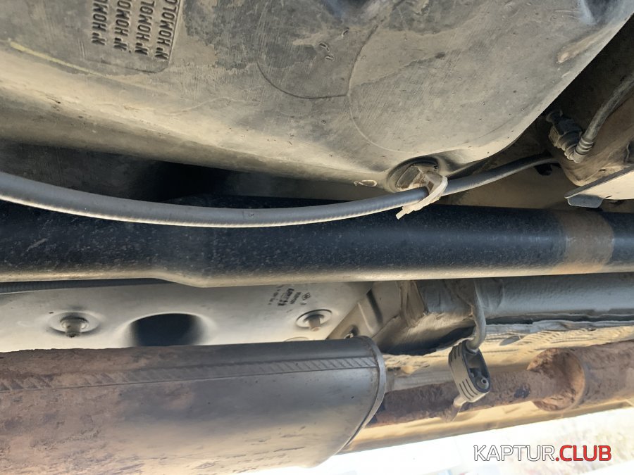

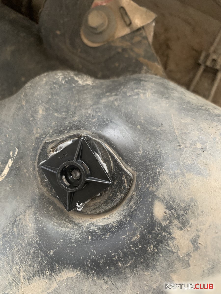

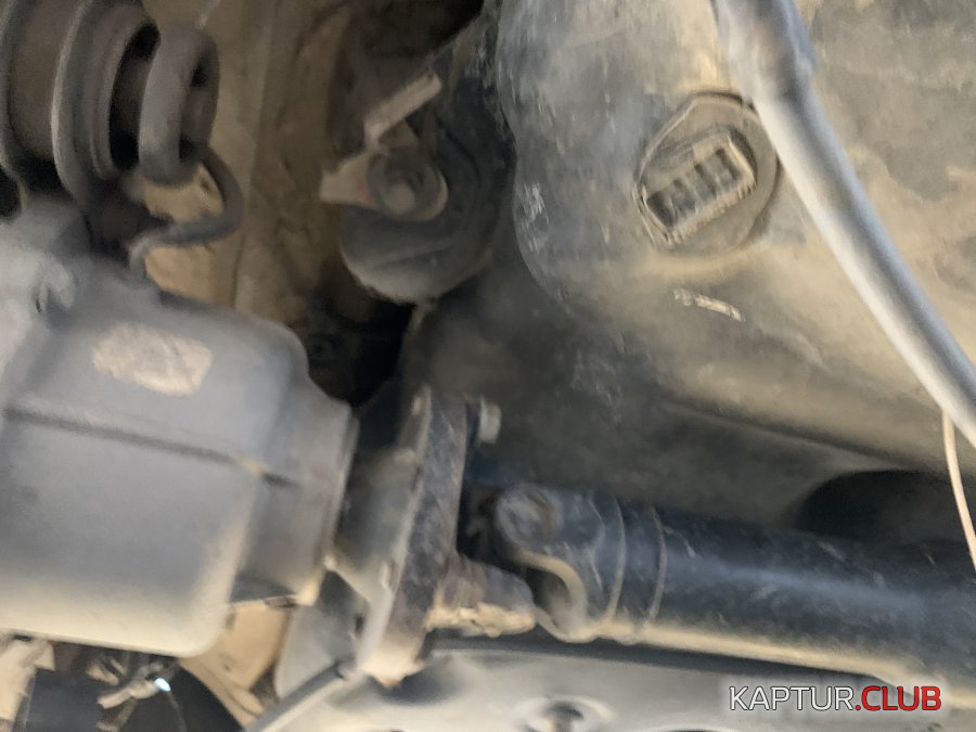

    Доброго времени суток, ребята!
    подскажите кто-нибудь сталкивался с обрывом креплений троса ручного тормоза в районе топливного бака?
    Каптюр ездит много по гравийной дороге и за 4 года эксплуатации сломало эти самые крепления. Отдельно купить их нельзя. Они приклеены к топливному баку и идут только с ним в комплекте ‍♂️‍♂️‍♂️ Есть же наверно какие-то технические решения

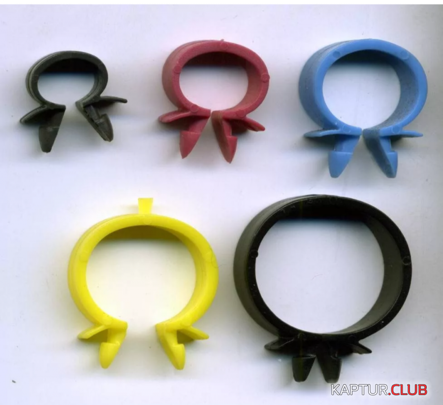

    Как по мне, ставил бы защиту бака, и крепление на неё перекинул. Через клипсы старой доброй классики. Вместо двух точек, смастырить по четыре. Screenshot_20211111-134957.png | Рено Каптур Клуб Россия | Форум KAPTUR.SU Клипсы как вариант.

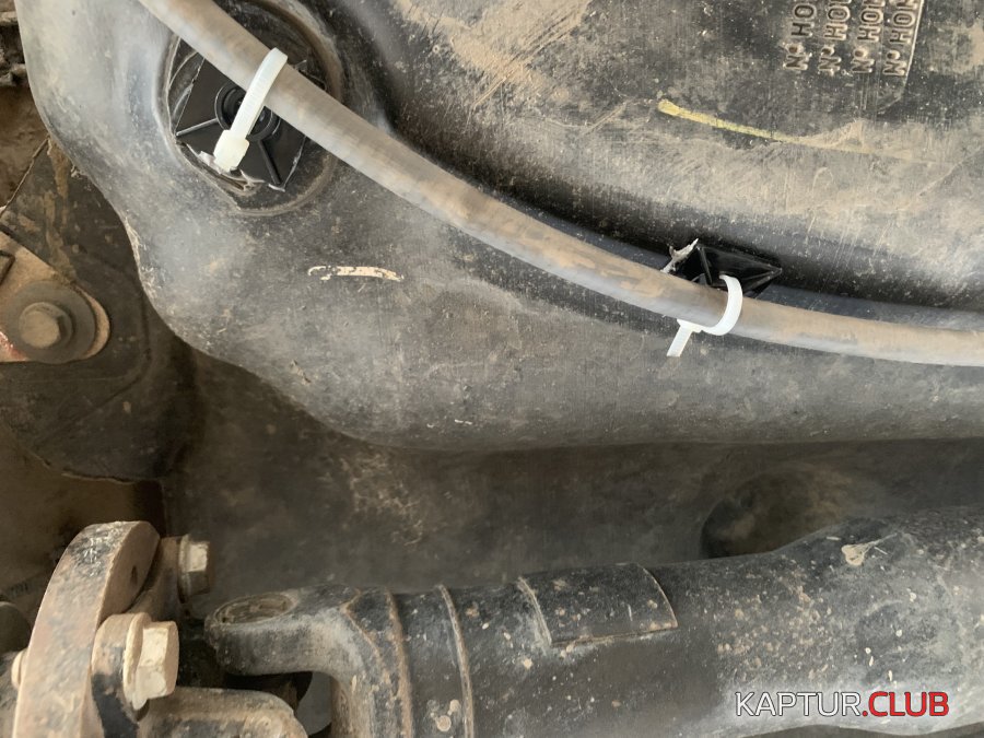

    Всем спасибо
    Купил площадку для стяжки. Ее посадил на поксипол. И стяжками прикрепил
    Посмотрим на сколько хватит

    Думал про металический хомут, но он по ширине не прошёл в площадку для стяжки
    Да, думаю если где то по твёрдому снегу/Насту погонять, может и оторвать стяжку
