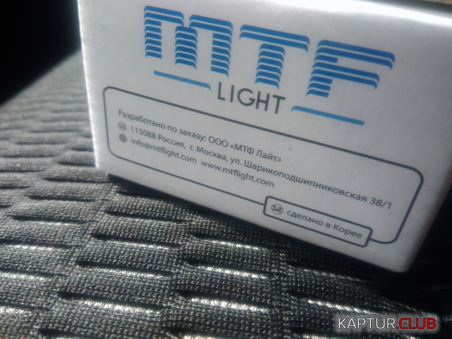

    1,5 года на ксеноне, разница со штатным галогеном - небо и земля! Главное и обязательное ставить ксенон с "обманкой"! Иначе будет глючить, т.е. то правый не разгорится, то левый, то оба... Вроде отдельного датчика на изменение напряжения в сети нет, а все равно будет глючить (комплектация стайл). Если решили, то лучше не дешевить - в сторону китайского производителя даже не смотреть, скупой платит дважды, в этом вопросе уже проверено! Только Корея MTF! По цветовой температуре лучше брать лампы 4300К. Получается близко к ходовым огням и не особо приметно для дпс, да и для глаза больше света будет, хотя это на любителя...

    А можно подробнее? Где покупали, али? Какая модель, где блоки крепили, сами ставили или сервис? А точно это Корея? Нет ли помех на радио? Не деградировал ли пластик отражателя и рассеивателя? С фото хорошо бы, как установлено и как светит. Цена вопроса.

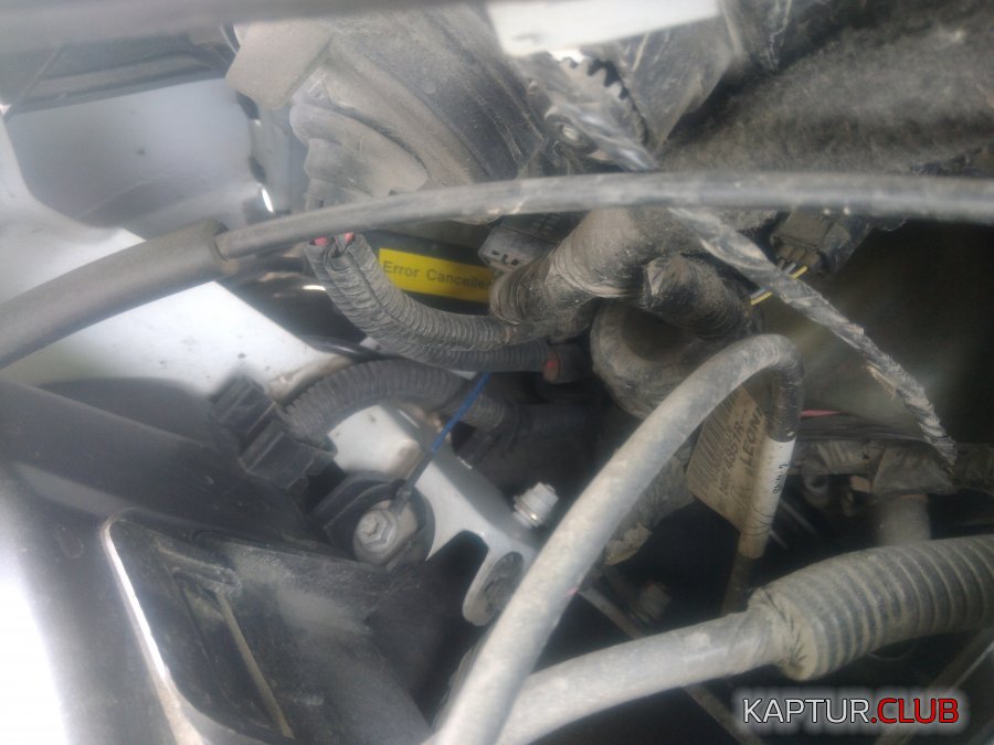

    Ставил у товарища в сервисе, присутствовал сам и чем мог помогал. Главный геморрой это то, что надо снимать бампер и фары, но это не проблематично и достаточно быстро. Иначе до нужных мест не добраться! Кстати для крепления блоков розжига мест в подкапотном пространстве вполне предостаточно. По всем вопросам скидываю фото, там все видно. При эксплуатации никаких помех не наблюдается. Менеджер в салоне автосвета дал гарантию год, но заверил, что лампы проходят не менее двух, мне пока возразить нечем. Катаюсь уже 1,5 года, по деградации линзы сказать ничего не могу - заглянуть внутрь не возможно, но яркость и насыщенность света визуально нисколько не меняется! Температура и остальные параметры горения ламп хорошего ксенона MTF не отличаются от штатных галогеновых ламп, поэтому каких либо изменений не ожидаю. Да, ксеноном в дальнем свете моргнуть получится, но не ярко. На розжиг до 70% яркости ламп у ксенона P_20190612_122818.jpg | Рено Каптур Клуб Россия | Форум KAPTUR.SU P_20190612_122829.jpg | Рено Каптур Клуб Россия | Форум KAPTUR.SU P_20190612_123041.jpg | Рено Каптур Клуб Россия | Форум KAPTUR.SU P_20190612_123102.jpg | Рено Каптур Клуб Россия | Форум KAPTUR.SU P_20190612_123109.jpg | Рено Каптур Клуб Россия | Форум KAPTUR.SU P_20190612_123139.jpg | Рено Каптур Клуб Россия | Форум KAPTUR.SU P_20190612_200901_1.jpg | Рено Каптур Клуб Россия | Форум KAPTUR.SU уходит от 5 до 10 секунд, а на 100% до 40-50 сек., но когда они разгорятся и нагреются на дороге ночью света как днем. Насчет диодов, даже не дешёвых, автоэлектрик отговорил, утверждает, что в линзе от них света будет не особо больше, чем от галогена и если надо ярче и больше - то только ксенон.

    Это только чтоб блоки розжига спрятать?
