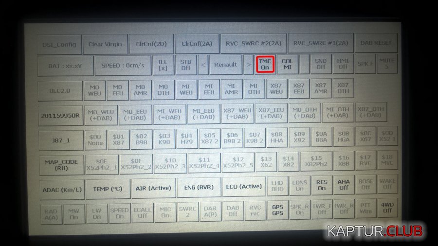

    3748 Запуск экрана конфигурации MicomManager(это то где можно менять ECO, AHA и прочее)
    Если просто ввести этот код то меню откроется с выключенными почти всеми опциями.
    Для активации отключенных опций необходимо до ввода кода вставить флэшку содержащую один из следующих файлов(содержание не важно, можно просто пустой)
    mcmtest_activate_4nng.ini - для безопасного набора опций(там будет активация ECO и всего остального) именно его я рекомендую.
    mcmtest_activate.ini (mcmtest_activate_4medianav.ini для 9.1.x) - для активации всего что можно. Но там будут и такие опции которые могут убить голову, будьте осторожны.​

    Update Проверено на 6.0.4 (правда простой файл на редактирование от 8.0.5 не подошёл, только полный), 8.0.5 и 9.1.1/9.1.3
    Я себе уже включил ECO через это все. Заработало без вопросов.
    Кстати. Они доработали меню Micom config:smile: Теперь активировать тот же ECO можно одним нажатием на кнопку. На ней на самой написано что это ECO и какое его состояние. каждое нажатие переключает вкл. выкл. Сохранение изменений и выход кнопкой poweroff на самой голове.

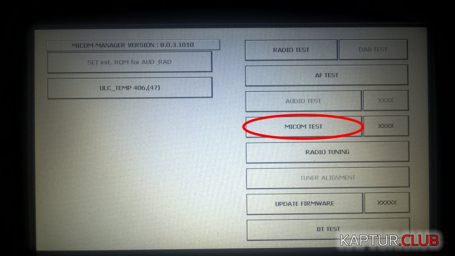

    У Вас на экране с картой выше кнопки с домиком (левый нижний угол) нет ещё одной кнопки с антенной (или машинками)? Если есть, то пробки у Вас уже включены. И если там машинки, то даже и принимаются - нажимайте на неё и смотрите их.
    Если такой кнопки нет, то надо включить:
    Заходите в Сервисное меню (смотрите "TEST MODE (Сервисное меню)") и вызываете (АРК и далее 3748) оттуда Micom (файл кладите для мелких исправлений).
    proxy.php?image=http%3A%2F%2Fkaptur.club%2Fattachments%2Fwp_20180330_11_57_54_pro-jpg.44901%2F&hash=ca921bd08de6d421b58f8419cb735c80 | Рено Каптур клуб Россия | www.KAPTUR.club
    Получилось? В Micom'е жмёте Micom Test, и на следующем экранеproxy.php?image=http%3A%2F%2Fkaptur.club%2Fattachments%2Fwp_20180330_11_58_05_pro-jpg.44902%2F&hash=f92c6c443fe8873d465c9e3b69695a26 | Рено Каптур клуб Россия | www.KAPTUR.club ищите кнопку с надписью TMC. Жмёте её чтобы на ней было TMC On.
    После чего жмёте кнопку выключения ГУ дважды и попадаете опять в окошко с показом версии.
    Выключаете машину, ждёте минуту (хотя если машина новая, то может быть и 10 минут). После включения ГУ должно начать грузится, т.е. сначала показать лого.
