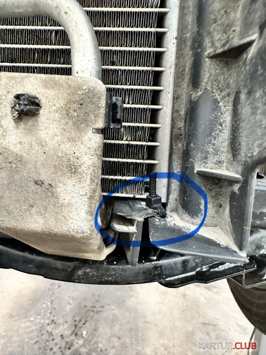

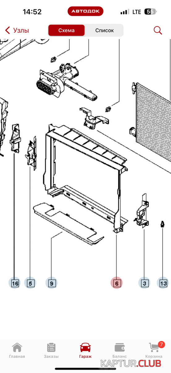

    Всем привет! У диллера (бывшего) мыл радиаторы, мойка со снятием бампера и все больше ничего не снимали. И при обратной сборке сломали кронштейн дефлектора (6й по схеме). Кто знает насколько это критично и нужно ли новый требовать у диллера. Я перестраховался конечно попросил сделать записи что они сломали, но мастер приёмщик и слесарь в один голос твердили ничего критичного. Прошу знатоков ответить

    Я бы требовал замены. Эти кронштейны у нас слабое звено - при авариях целые то ломаются, а тут уже сломаный.

    А как то влияет этот сломанный кронштейн? Честно говоря если не так значительно не хотелось бы связываться. Потому как при замене могут еще что-нибудь сломать

    Как думаете - сломанный кронштейн, закреплённый стяжкой, в моторном отсеке, это хорошо? Эти кронштейны и так не очень крепкие.

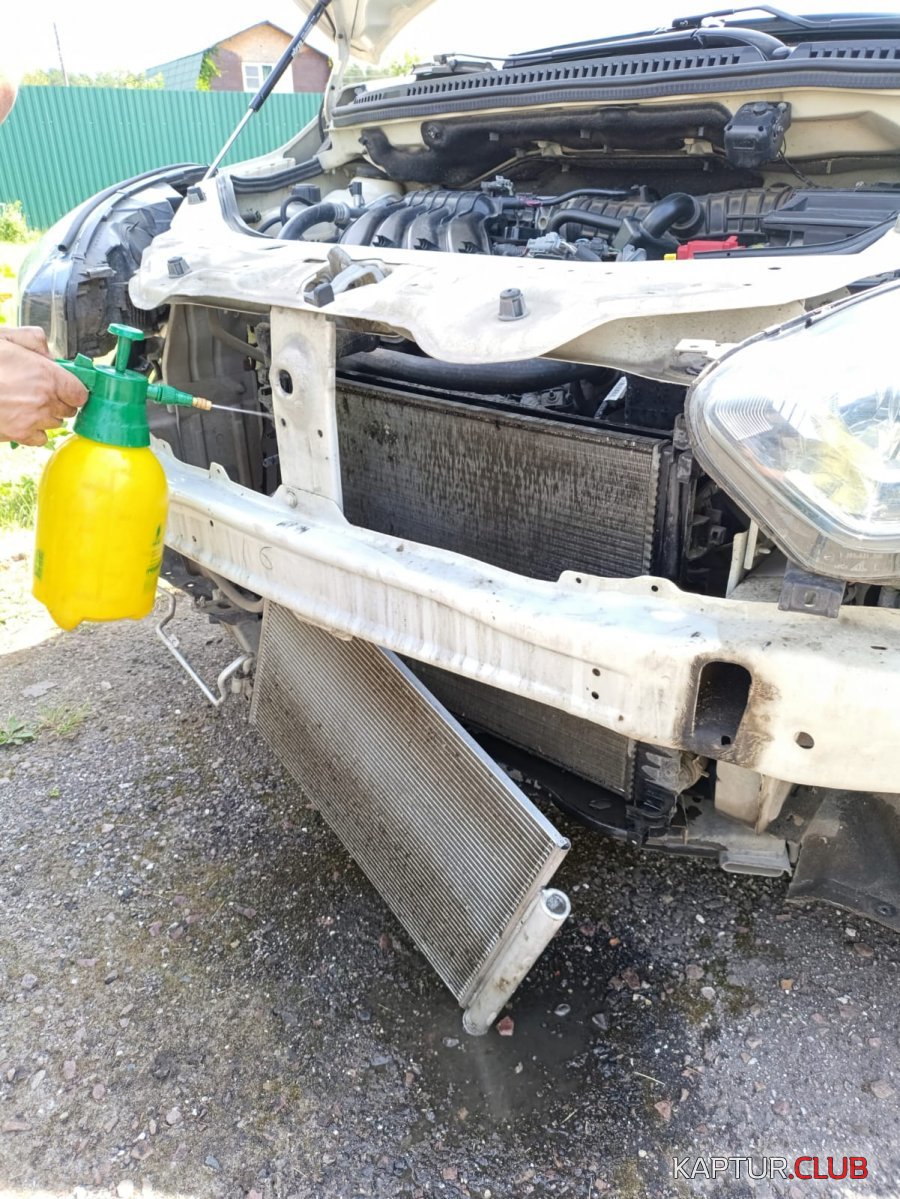

    вот и я решился спустя 5 лет эксплуатации почистить радиаторы (кондей в жару холодил не достаточно)!
    перечитал форумы, пересмотрел видео, набрал инструментов и вот:
    снял бампер, чтобы вынуть рамку пластиковую просто распилил её ножовкой в двух местах, вынул, отстегнул радиатор кондея.
    грязи там конечно было много, между радиаторами тоже.
    в сотах первого радиатора очень много мелких камушков, почти песчинок, их очень сложно извлечь из сот, только аккуратно выдувать сжатым воздухом с противоположной стороны. сначала всё пролил водой.
    отмокла пыль и грязь, потом пенкой намочил, отмывал ручной пшикалкой и даже из шланга, но соты прям фольга от шоколадки, сминаются просто от ветра, пробовал мягкой зубной щёткой, в целом норм, но прям аккуратно (липкое что то отмыл)
    собрал обратно, пластиковую рамку сначала на столе скрутил саморезами и кусками пластика, потом уже на машине скрутил - держится так же как и было раньше.
    по итогу - холоднее воздух стал даже без замеров, просто по ощущениям )

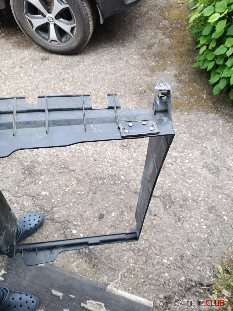

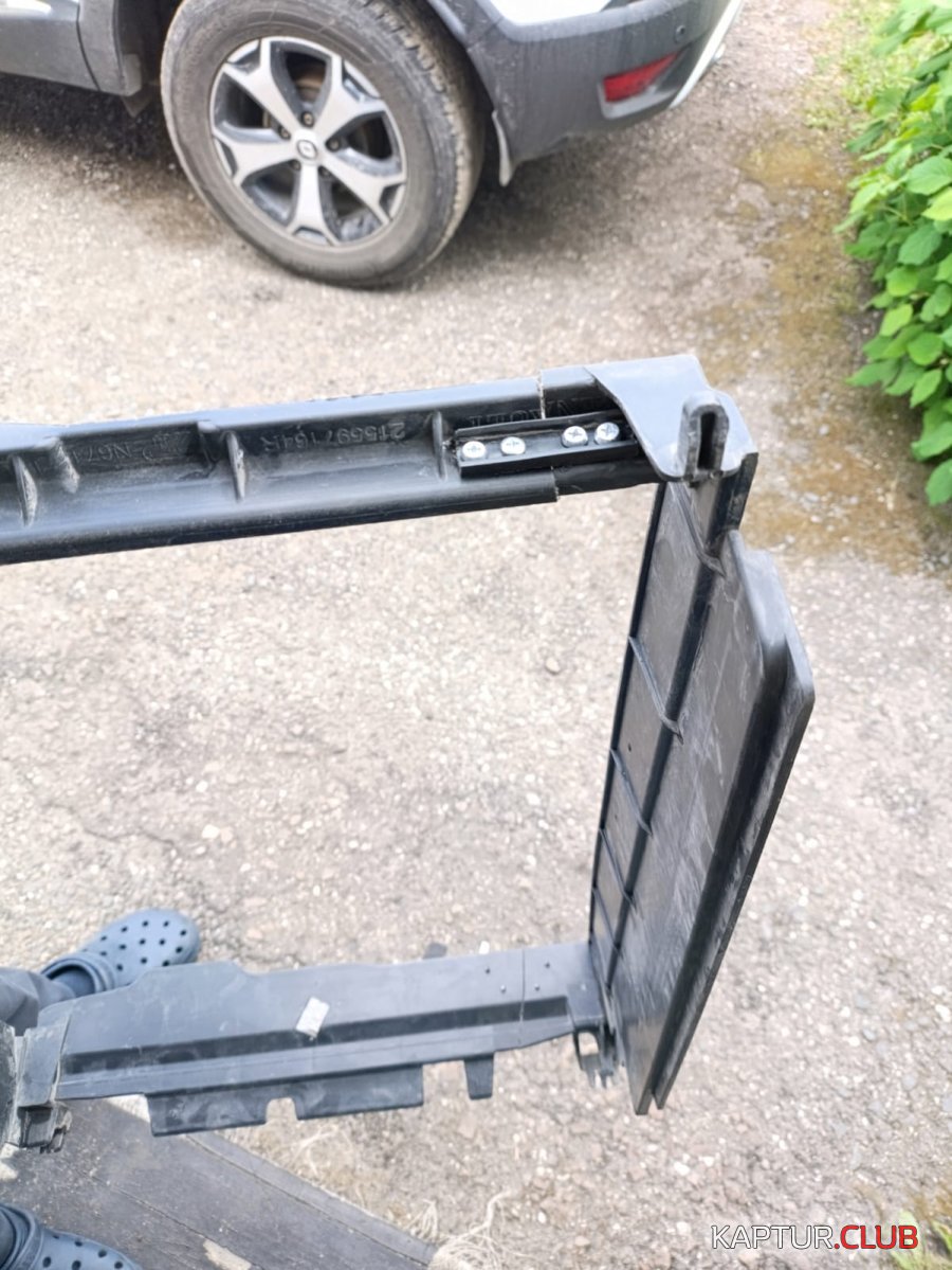

      211,4 КБ
      106
      189,1 КБ
      110
