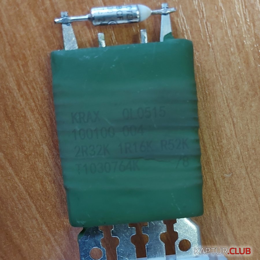

    Не долго музыка играла... При работе вентилятора н 1-3 режимах появился запах плавленной пластмассы (в детстве много сжёг, запах ни с чем не спутаю), снял я этот резистор, зелёная изоляция потемнела и потрескалась в местах прохождения нихромовой проволоки (фото приложил). Думаю, что не должен нагрузочный резистор так нагревается, видимо мощность вентиляторов у Logan/Duster и Kaptur разные, соответственно и нагрузочные резисторы рассчитываются под каждый отопитель. Похоже, что придётся приобретать родной за 6К. Хотел обойтись малыми тратами и всех нае... перехитрить, а получилось как всегда )))

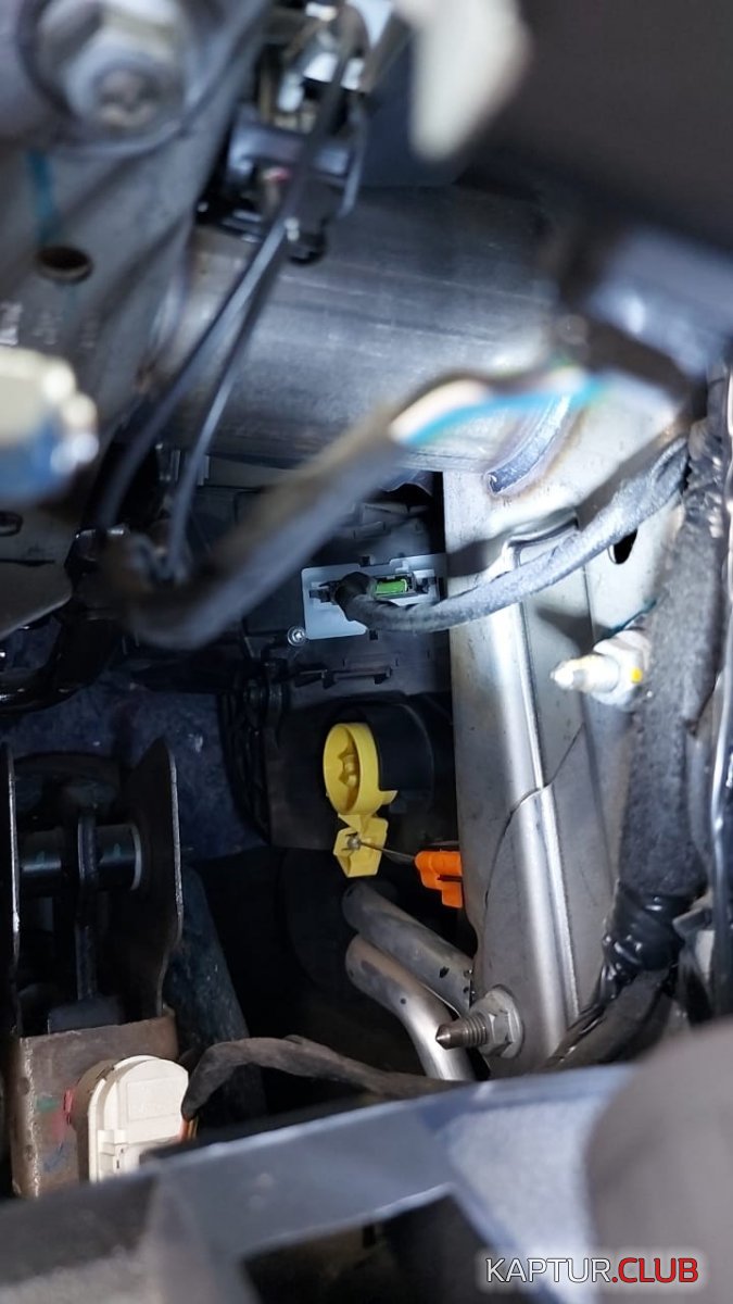

    Согласно VIN коду вот этот номер 271509012R.
    Находится выше педального узла в корпусе печки, легче всего демонтировать, сняв кожух рулевой колонки. На фото белый прямоугольник выше жёлтой оси заслонки. Вид через рулевую колонку.
