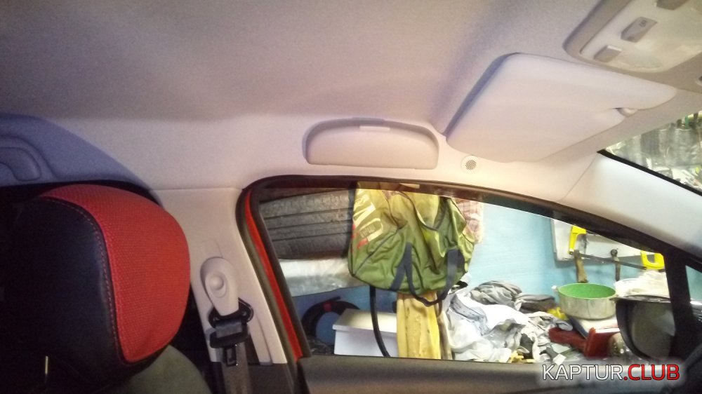

    Где-то на просторах Инета увидел пост, как в салон то ли Логана, то ли Дастера, народный умелец привинтил очешник. Штатный, Реношный, от Мегана. Идея мне понравилась, и при получении машины от дилера заодно заказал фирменный очешник 8200826850. Фирменный купил для гарантированного попадания в цвет салона.
    Люди ставили над водительской дверью, у кого-то там даже есть штатные места, закрытые заглушками. В Каптюре таковых не нашёл, обшивку снимать не хотелось, поэтому разместил на потолке, перед панелью освещения. Места там навалом, а главное, можно легко подлезть под обшивку и просунуть туда закладушку, к которой пришурупливается очешник.

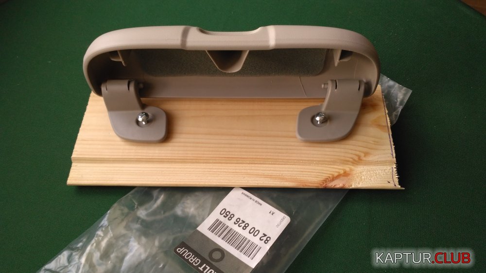

    В качестве закладки отрезал кусок деревяшки, завалявшейся после ремонта. Не кидайте помидорами, обтачивать было лень, всё равно не видно :smile:. Штатные саморезы заменил на покороче.
    IMG_20170305_120624.jpg | Рено Каптур Клуб Россия | Форум KAPTUR.SU

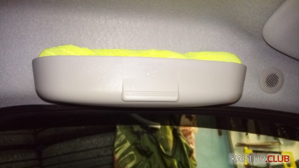

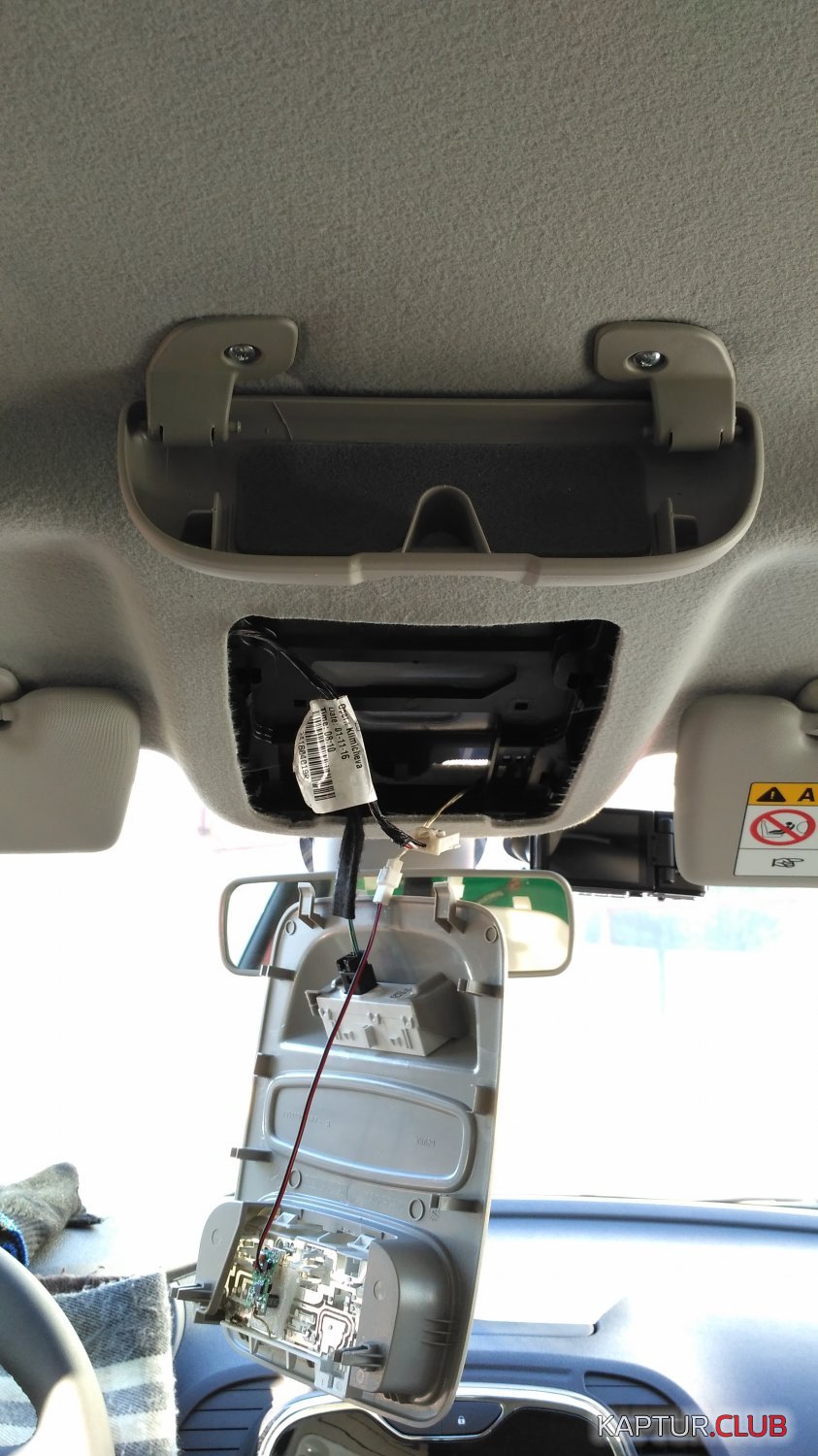

    Самое трудное было подсунуть закладку. Для этого снял всю потолочную панель. Снимается легко: отжатием со стороны салона. Главное не дёргать резко, а то можно отломать провод, идущий в разъём. Разъём вынимается, панель повисает, есть доступ за обшивку. Руками (в перчатках, а то обдерутся) пропихиваем закладку.
    IMG_20170305_160945.jpg | Рено Каптур Клуб Россия | Форум KAPTUR.SU

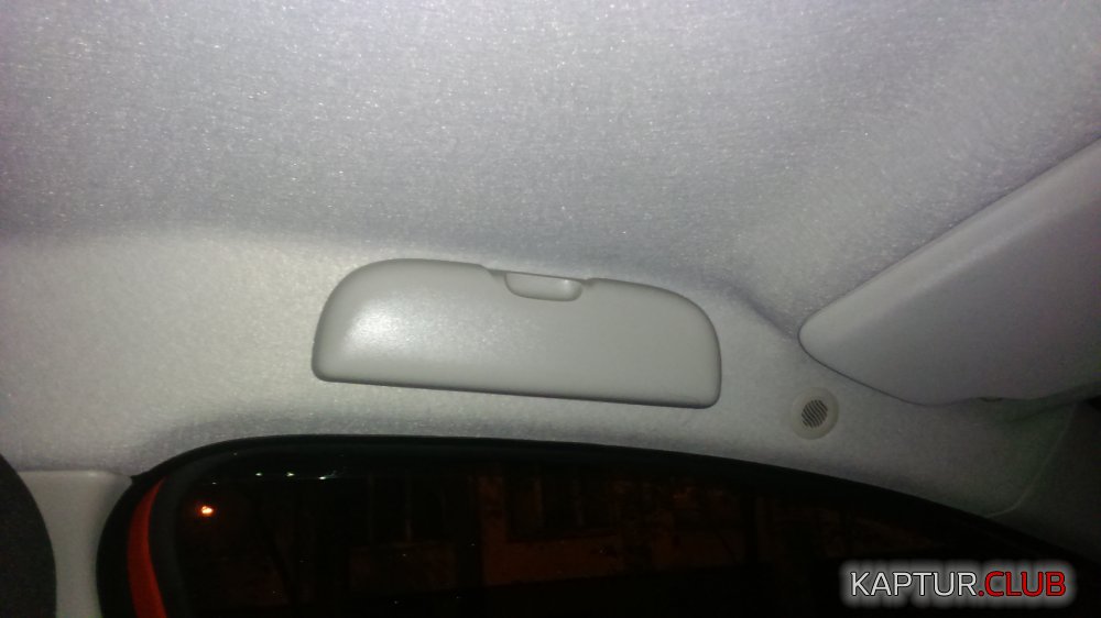

    Дальше элементарно - берём два самореза и сквозь обивку потолка прикручиваем очешник.
    IMG_20170305_160930.jpg | Рено Каптур Клуб Россия | Форум KAPTUR.SU

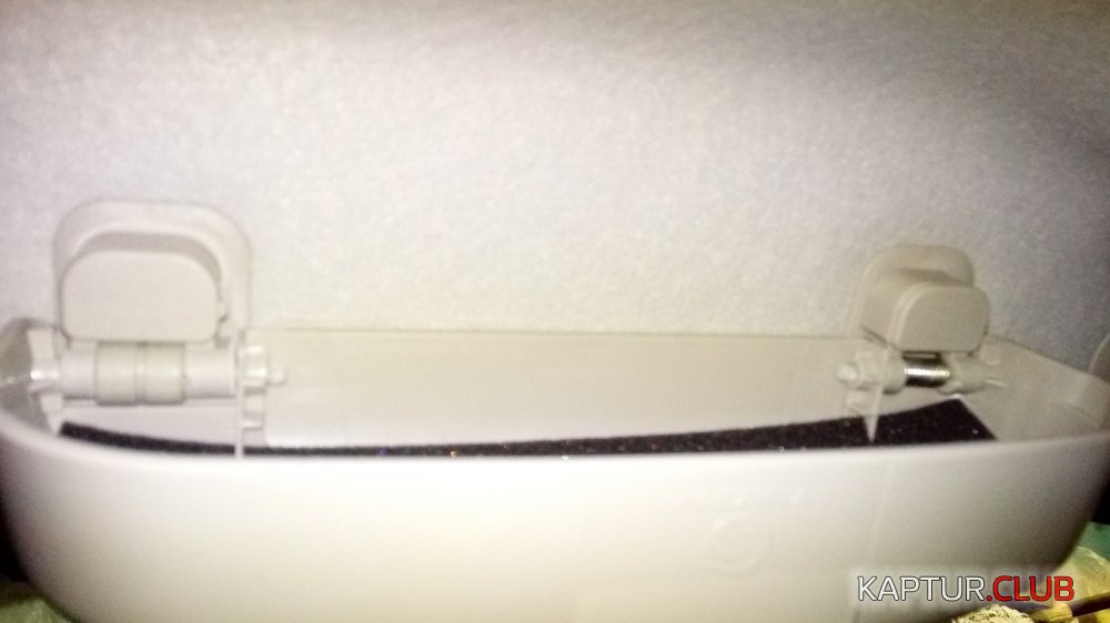

    При тестировании выявилась особенность - влезают только достаточно плоские очки. Мои "полицейские капли" поляроид влезли с трудом.
    Думаю, что таким же макаром можно прикрутить любой другой очешник, не обязательно автомобильный.

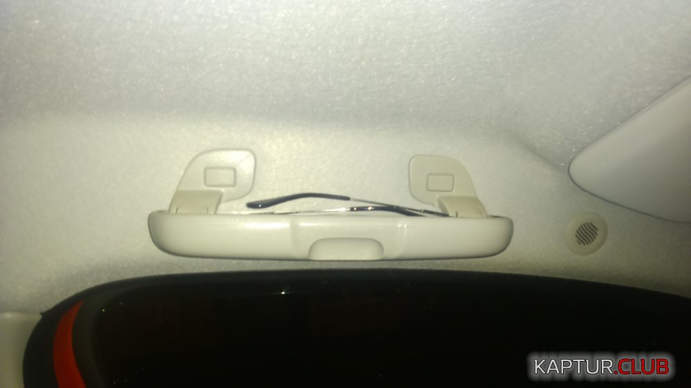

    Над водительской дверью прекрасное место. Места там крепления есть под ручку дверную в кузове автомобиля , но я закрепил на закладную которая была в комплекте с очешником.

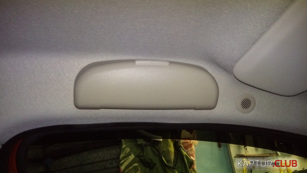

    Тоже над дверью IMG_20170130_131709.jpg | Рено Каптур Клуб Россия | Форум KAPTUR.SU

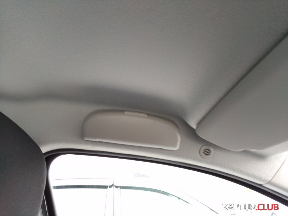

    Вот мой ( от Мегана )

    В чине есть плюс - он глубокий, влезают габаритные очки. Минус - он без микролифта, только пружина возвратная.
