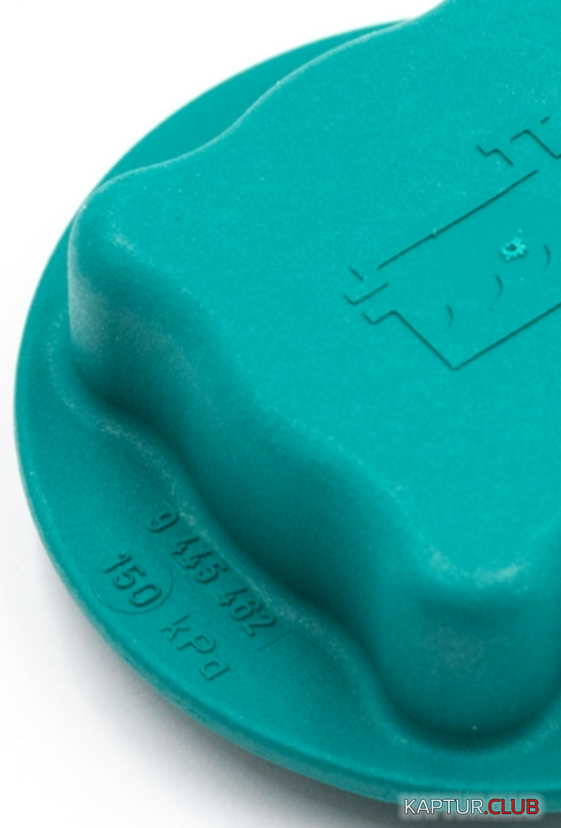

    Практически на любом моторе давление держиться от 0.7 до 1,5 атм. На некоторых крышках даже данные пишутся. Рас.png | Рено Каптур Клуб Россия | Форум KAPTUR.SU Пы.Сы. Подредактировал, нет фиговый, фото долго выкладывалось.

    Совершенно верно, при нагреве жидкости создаётся давление.
