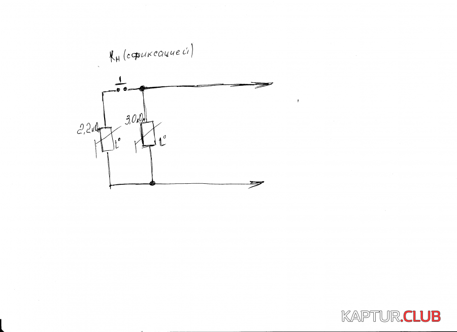

  3. лучик
    лучик Наш человек
    27 окт 2018
    2.880
    1.826
    каптур 1.6 мкп
    100498.jpg | Рено Каптур Клуб Россия | Форум KAPTUR.SU

    Встречалась след. информация:
    "Датчик — обычный NTC термистор.
    Подключив вместо него переменное сопротивление можно
    измерить сопротивление в момент переключений, а также проверить логику.
    Сопротивления:
    отключение компрессора ~7kOm
    включение компрессора ~6kOm"

  5. лучик
    лучик Наш человек
    27 окт 2018
    2.880
    1.826
    каптур 1.6 мкп
    нет брат я покупал термисторы с 1 процентным отклонением если надо то точные данные маркировку дам - обычные термисторы имеют погрешность 2-5-10 и более процентов (1процентные они более точно реагируют на температуру стоят дороже если простой стоит 5 процентный 4 штуки -60 рублей то 1 процентный - один стоит 200 рублей ) Но - и 5 процентные работают нормально я пробовал и особой разницы после замены на 1 процентные не заметил - так что думаю можно ставить тогда цена вообще копеечная получается

  8. лучик
    лучик Наш человек
    27 окт 2018
    2.880
    1.826
    каптур 1.6 мкп
    смотри лучше - он нужен !!!! именно он !!! и играет в режиме турбо основную роль при вкл термистора 2.2 - мозги холодоса получают инфу что испаритель еще"теплый" и продолжают разрешать компрессору работу а термистор 3.0 уже дал команду на отключение - но так как сигнал продолжает идти от термистора 2.2 то мозги просто не "видят" термистор 3.3 и его команду (разница на выходе температуры примерно 5-7 градусов !!! мерил точным ртутным лабораторным !!! Если компрессор откл при штатном режиме при +4-5 градусов а то и выше то при работе термистора 2.2 отключение происходит при 0 градусов !!!! реально холоднее и дольше гонит холод

  9. лучик
    лучик Наш человек
    27 окт 2018
    2.880
    1.826
    каптур 1.6 мкп
    обмерзание в режиме турбо возможно и будет ...но на то он и турбо включил вначале мин 15 погонял - заморозился а далее в штатный режим ПРИ ТЕМПЕРАТУРЕ НАРУЖНЕГО ВОЗДУХА 21 ГРАДУС ОБДУВ НА МАКСИМ -4 СКОРОСТЬ в течении 20 мин я сняв датчик посмотрел испаритель - льда нет а под капотом обратка мокренькая не сильно но влага есть - это говорит о том что испаритель по максимуму "заморожен" так что и за полчаса работы обмерзания испарителя не будет (конечно влажность тоже играет свою роль но сколько гонял я в режиме турбо а это мин по 30-50 в городе особо не наморозишь - вся байда работала и реально заметно что холоднее чем штат а главное в начале быстро набирает холод
  10. лучик
    лучик Наш человек
    27 окт 2018
    2.880
    1.826
    каптур 1.6 мкп
    резистор МЛТ не пойдет !!!!! он будет постоянно "давать команду" а терморезистор (если я прошляплю при 0 градусов сам даст команду на отключение !!!! а это важно !!!! так как кто его знает как отработает датчик давления а то промолчит и пиздец компрессору а точнее аварийному клапану
  11. лучик
    лучик Наш человек
    27 окт 2018
    2.880
    1.826
    каптур 1.6 мкп
    я хотел привязать 4 скорость обдува на автоматическое включение турбо но ... посмотрев те схемы которые нашел не все легко и просто там - отдельной прямой подачи "+" на 4 скорость нет а мастырить сложную релейную схему и переделывать распиновку переключателя скорости обдува не хочу - должно сохраниться штатное и по возможности быстрый переход на заводксое исполнение
