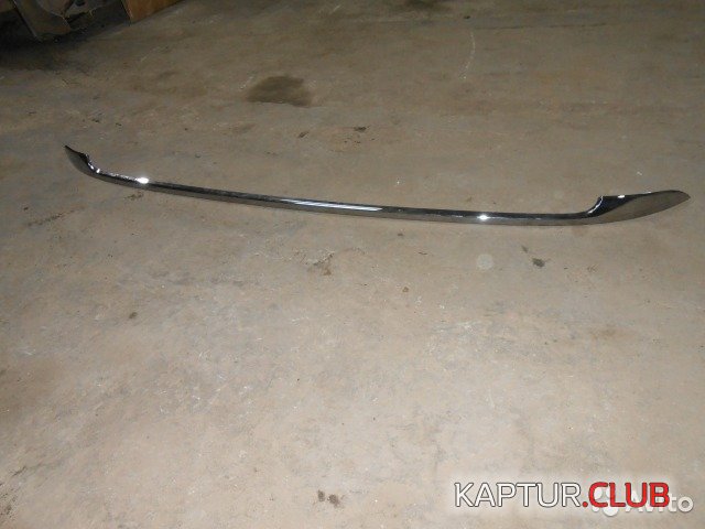

    Что то погуглил, не нашёл, видно плохо искал. Заметил , что в этом месте собирается лёд и начинает угрожать закрытию задней двери. Вот такая

    Нашёл, вроде она Моть кому пригодится.858328468R

    Накладку то я купил, вот как поставить ее не соображу,слишком много дыр надо резать да и как их разметить.

    Может упрощённый вариант, намертво приклеить? А так так вопрос , где брал и почём?

    Брал прямо в автосалоне,немножко намутили с менеджером,ее мне положили в подарок при выдаче автомобиля.Стоимость где-то в районе 4,5 тысяч.

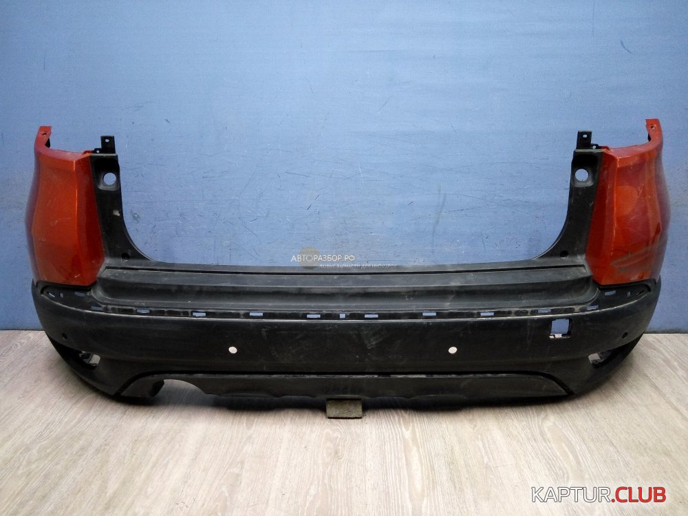

    Сегодня ездил к ОД поесть им моСК, сказали , что на заднем бампере после снятия есть разметка под сверловку. Не знаю, правда или нет.

    Правда. Изнутри есть места отмесчены кружками под сверло. Я когда ставил парктроник видел. Но думал под парктроник это... Не знаю точно для этой хрени или для парктроника, ибо практроник ставил в свои дырки, размеченые самостоятельно снаружи...
    Так что наверно оно для этого

    Только дыры должны быть прямоугольные,ничего,в следующую субботу буду ставить фаркоп,тогда и сниму бампер и все досконально изучу.

    И как оказалось немало этих прорезей нужо делать, похоже скотч в заводском исполнении не учавствует:

    Снял бампер,сообщаю, разметка под дырки с обратной стороны есть,так что кому не хватает хрома,могут заказывать накладку.
