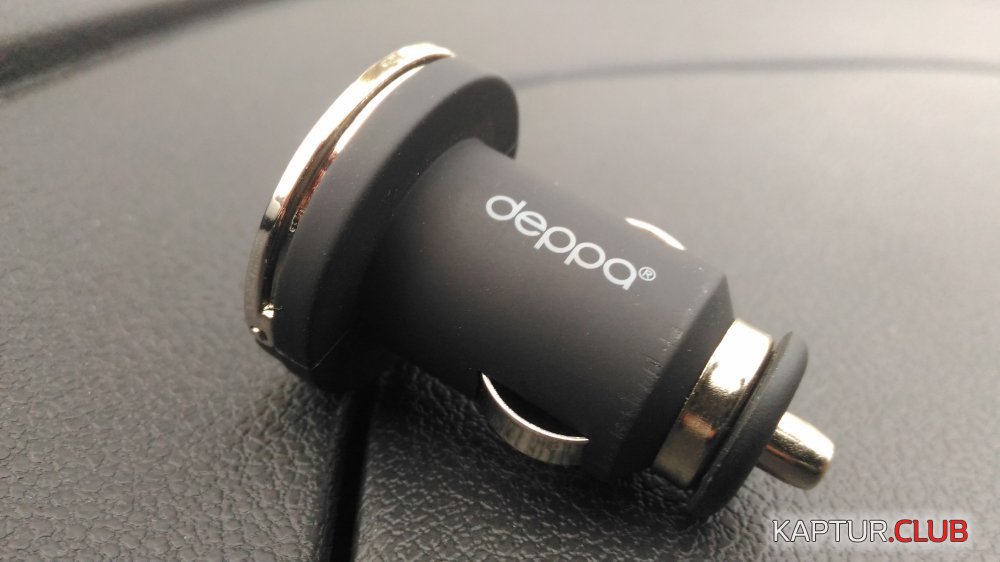

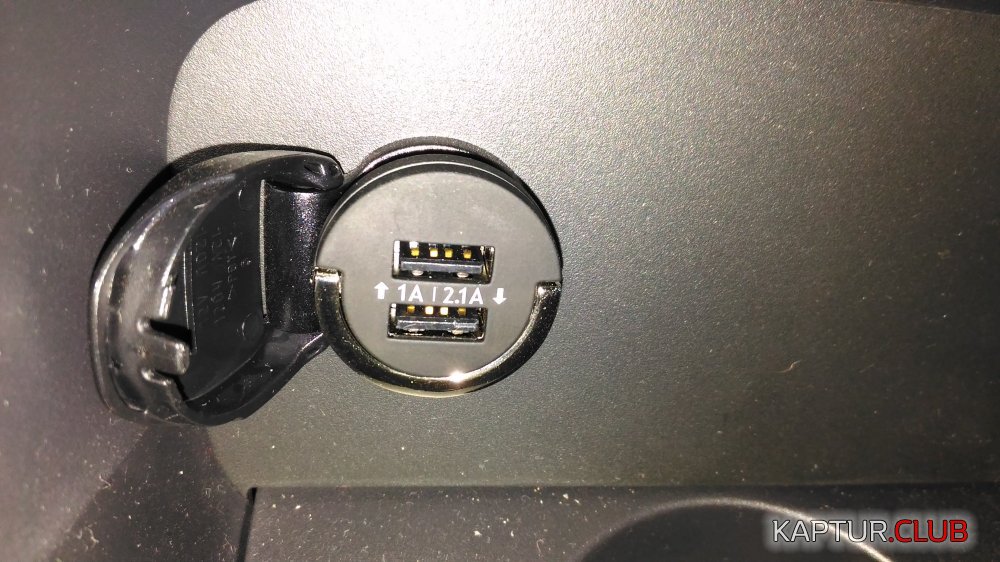

    Так как конкретной темы о прикуривателе я не нашел, поэтому решил ее создать.
    Еще летом обнаружил, что имеющаяся зарядка для телефона с 2 выходами USB, отказалась работать от гнезда прикуривателя. Тогда вышел из положения, включив зарядку в магнитолу. Позже проверил питание розетки прикуривателя компрессором, он работал. Решив, что дело в зарядке, отложил дело в долгий ящик.
    Недавно оказавшись в командировке в Германии, решил подключить зарядку для телефона (которая не работает в Kaptur) в прокатный Mercedes-Benz A180, и о чудо, зарядка работает.
    Сейчас решил проверить зарядку с прикуривателем Kaptur, и эффекта нет.
    Контакт по идее есть, и он плотный. Устройство стоит плотно.
    Кто что думает по поводу этой "мистики"?

    Потому, что это странная зарядка. Сменил ее сразу на стандартную прикурку из пакета курильщика, и все работает. У вас не работает потому, что все зарядки рассчитаны на прикурки, и может просто не доставать контактами в каптюровской - в ней нет зажима для удержания прикурки во время разогрева.

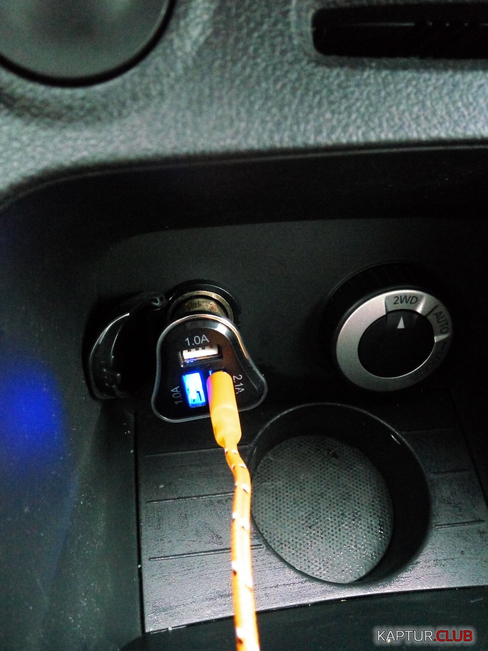

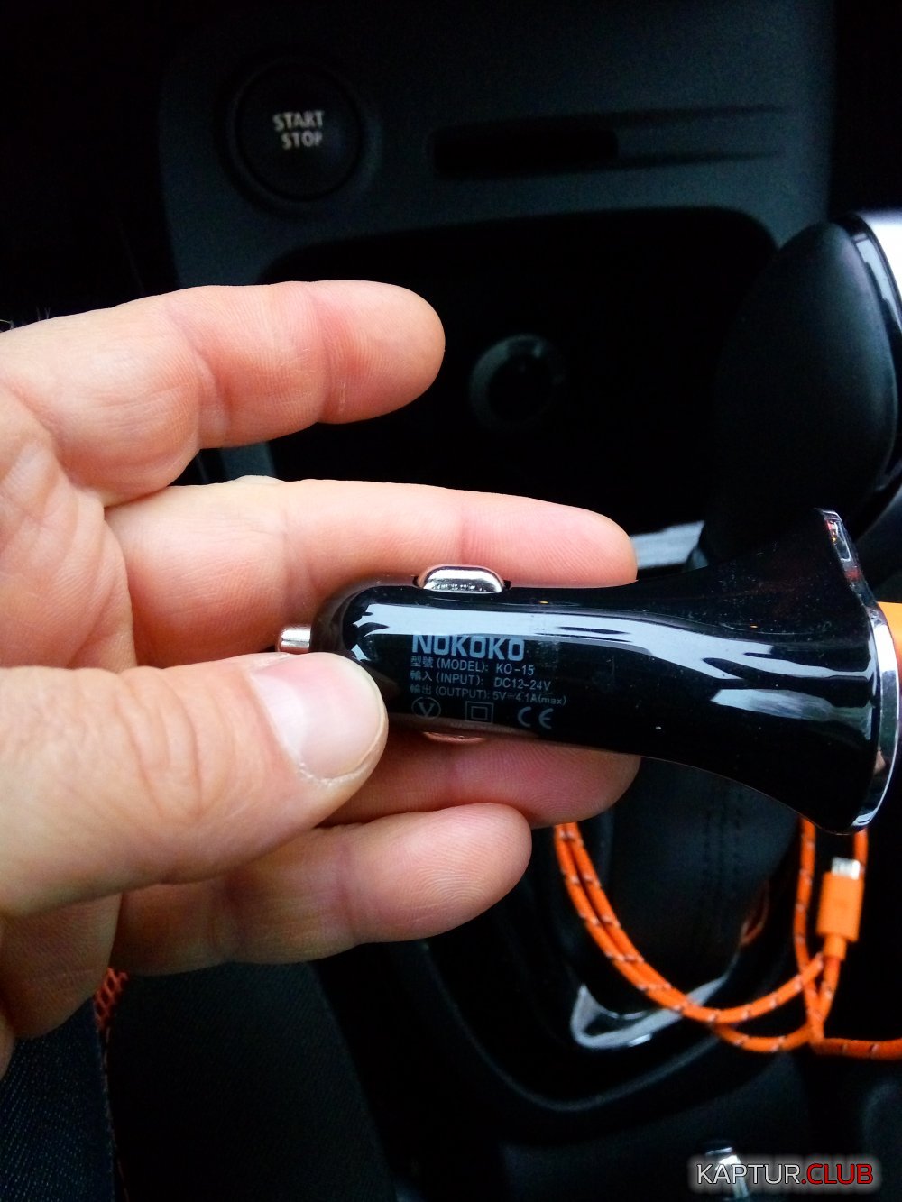

    У меня норм, с алли зарядка. IMG_20161105_153633_HHT.jpg | Рено Каптур Клуб Россия | Форум KAPTUR.SU IMG_20161105_153702.jpg | Рено Каптур Клуб Россия | Форум KAPTUR.SU

    Я уже определился, что проблема заключается в несовместимости зарядника с формой гнезда розетки. Новый уже заказан, а этот подарил папе, он в Duster работает прекрасно.

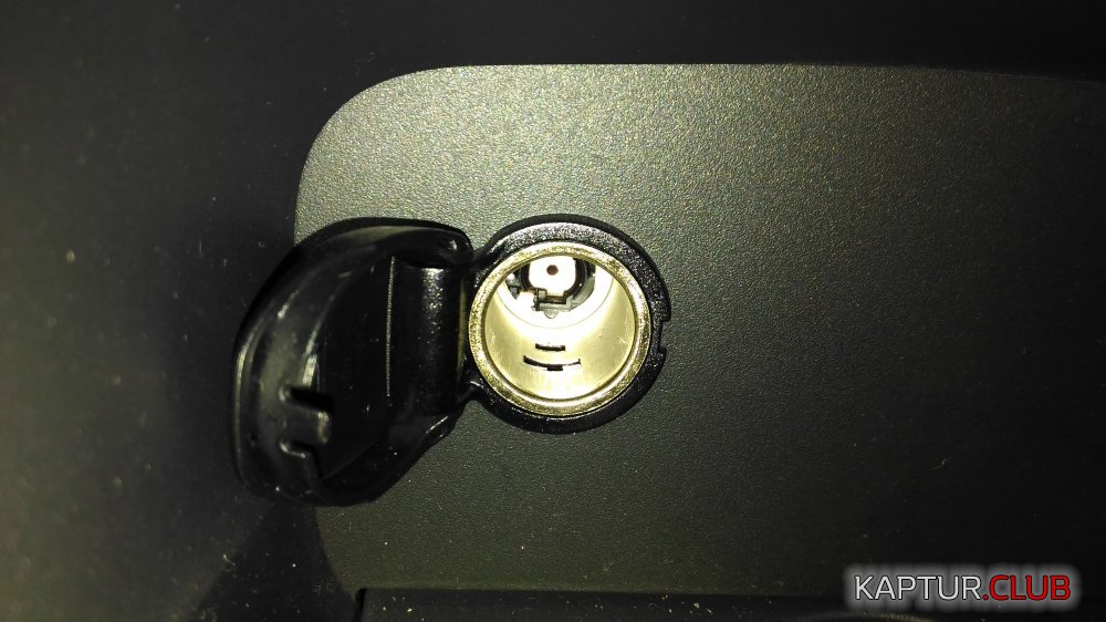

    Нет в Каптюре прикуривателя. Это зарядка, она без держателя нагревающего элемента. Сделана из пластика, от прикурки может расплавиться. Я это знал, при покупке заказал пакет курильщика за 2500 руб. Пепельница, прикуриватель, и полная замена гнезда. У меня теперь без крышечки, а нормальное.
