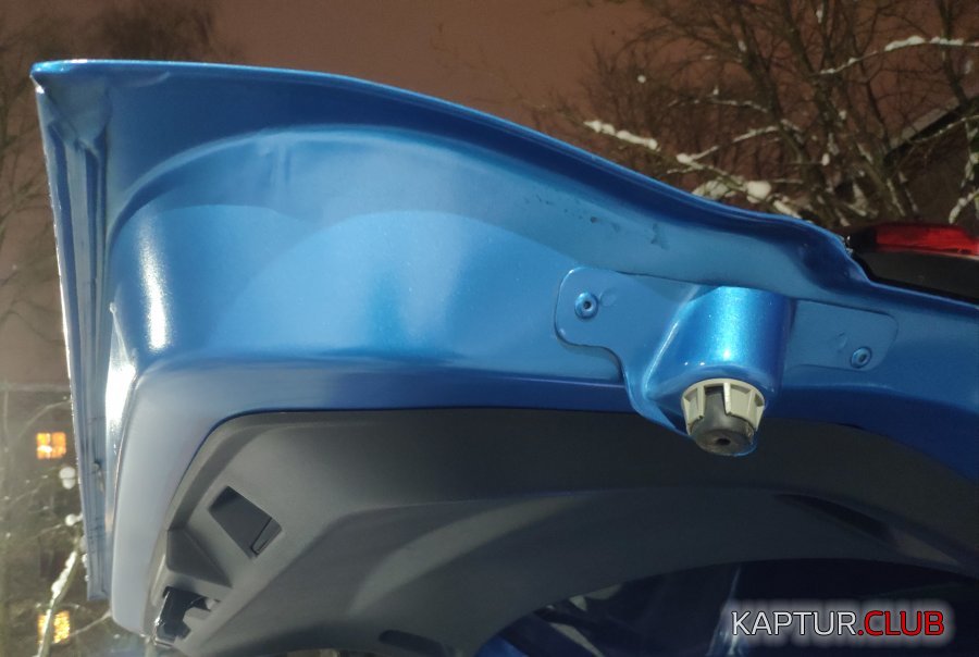

    Вот такая хрень, я вытаскивал из сугроба одного. Вытащить вытащил, но оба крюка лопнули по очереди, не погнулись. После первого раза я просто привязал трос на своей машине, а второй крюк видимо на 3 части разлетелся. Я и телогрейки вешал на трос, и перчатку между проушиной и крюком.
    Дырка - это жёлтое пятно на скотче. И она не на плоской части двери, а на объёмной, в самом углу.
    Интересно,есть ли возможность туда подлезть, приварить? Сколько по времени и по деньгам такое исправить? Есть ли смысл к официальному дилеру ехать?

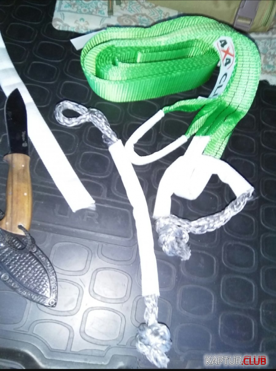

    В общем надо шаклы использовать, может даже мягкие. А может вообще на морской узел затягивать без всяких крюков.

    Хорошая мысля - приходит апосля!!! Именно мягкие шкалы и стропу без железок. Тем более что шкалы делаются минут за 20. На форуме выкладывал свои, но не помню в какой теме. По ремонту - в каждом регионе свои цены и опять же смотря какая технология.

    А вообще в угол двери изнутри реально подобраться? Может кто делал?
    Разбирать обшивку сложно? По пистонам, надо покупать что-то,или старые аккуратно можно вытащить и поставить?

    Если пистоны те же что и в дверях, то подходят от Весты. Снимал карты дверей, поставил на родные. Вестовские теперь в заначке валяются. Брат на вскидку сказал что ремонт в районе 15 ки. Лопатками подлезут.

    В некоторых случаях помогает ремонт по PDR технологии, без разборки, без покраски.
    Поищите специалистов в своем регионе.

    Это как так? Дыру по PDR заделать? Вмятины без разборки то же не получится. Её ж по тихому, без фанатизма выдавливать надо.

    Вот мои шаклы и стропа. В худшем случае лак поцарапает Шаклы.png | Рено Каптур Клуб Россия | Форум KAPTUR.SU

    Обшивка - на ура снимается.
    Четыре болта и дёргай.
    Клопов там нет , там жёлтые хреновины (типа как на "балалайке).
    Ни чего не ломается.
    Снимал на обоих своих Каптурах - нет проблем.

    Я в двух местах узнавал. В одном 13 тыс, но перекраска всей двери, потому что заметно будет если локально. И в другом 4 тыс назвали, там локально, но что-то про сварку не сказал пока я не спросил. 200 мл краски хочет подобрать, а я слышал малое количество не подберёшь. Мне за номером красили, заметно. Как делать-то?
    И еще вопрос. Который за 13, сказал надпись Renault и 4wd отдаст россыпью, ну про 4wd сказал может оставит. Как они у нас крепятся? И как сабля крепится?

    Как шаклы завязывать?
