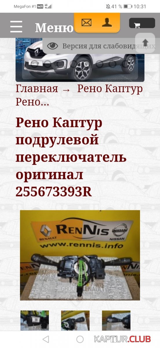

    Вот партнумбер, но не пробивается ни по экзисту ни по автодоку... Screenshot_20220531_103153_com.android.chrome.jpg | Рено Каптур Клуб Россия | Форум KAPTUR.SU

    Это на дорестайлинг, мне нужен на 21 год

    Запрос можно отправить по VIN в тот же экзист, наверняка подскажут.

    Вот нашёл по ВИНу 8201168013. Цена шальная 13000.

    Я запрос по своему VIN сделал и сказать, что о...ел это ничего не сказать.
    8201168016 с ценником от 22+тр :dash2:
