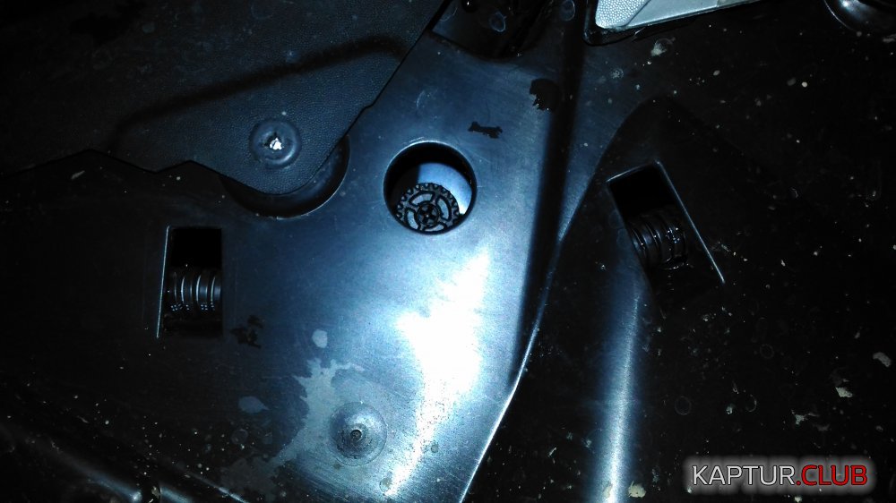

    Эх, оделся потеплее и пошел делать фотоотчет)
    P_20161029_230252.jpg | Рено Каптур Клуб Россия | Форум KAPTUR.SU
    Думаю по фото все понятно. Под противотуманкой есть круглое отверстие, в нем винт регулировки.

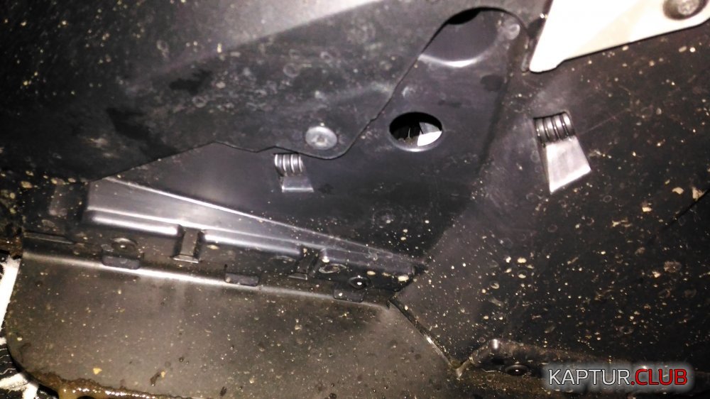

    P_20161029_230307.jpg | Рено Каптур Клуб Россия | Форум KAPTUR.SU
    P_20161029_230324.jpg | Рено Каптур Клуб Россия | Форум KAPTUR.SU

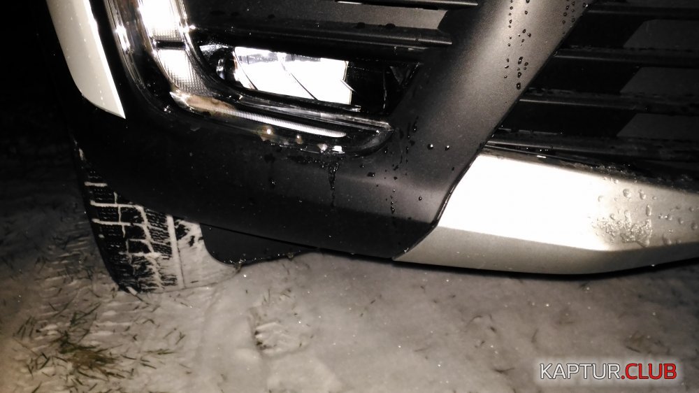

    Вот он
    P_20161029_230339.jpg | Рено Каптур Клуб Россия | Форум KAPTUR.SU
    Крутим-вертим.
    Заметил один момент, левая ПТФ (по ходу движения) имеет гораздо большую амплитуду регулировки чем правая. Возможно это применительно к моей машине (жду комменты соклубников), но в любом случае плюс к вопросам на ТО0.
    По хорошему все регулировки света нужно делать на разметочной стене или при помощи спецприбора. Буду так же регулировать на ТОшке.
