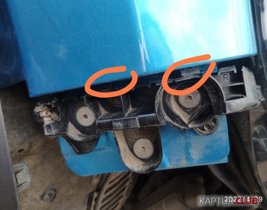

    Кто-нибудь их паял или клеил? Фотка не моя.
    IMG_20220429_222120.jpg | Рено Каптур Клуб Россия | Форум KAPTUR.SU
    Это верхнее крепление правой фары. Собственно вес фары почти весь на ней и висит. Сломалось от удара в "губу" бампера.
    Бампер висит на отливках прозрачного колпака самой фары. Гениально! Даже в автотазе до такого не додумались. Вот этим поликарбонатным зубом фара входит в бампер. Ударил бампер, бампер ударил по этому зубу. Зуб пошатал фару - отломился верхний кронштейн крепления фары. Увольнять надо таких конструкторов. (Больше Рено не куплю, таких решений тут хватает).

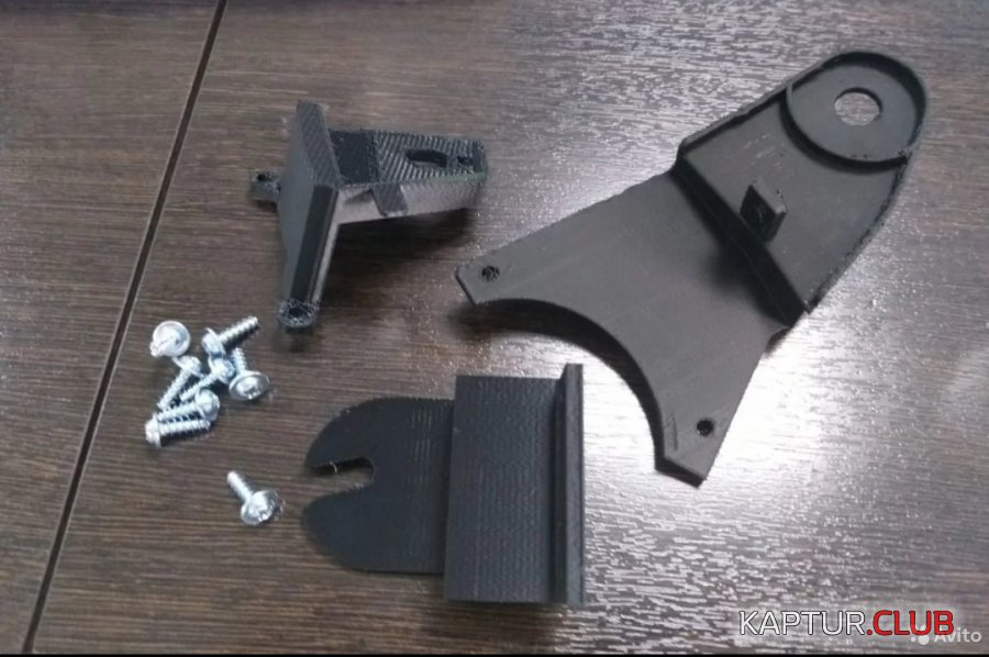

    Есть в природе ремкомплекты, от 2000 и выше. Колхозные, без партнамбера (в емекс, экзист и автодок их нет), на 3д принтере напечатанные. И потом, там всё равно доработка фары нужна - сточить лишнее, прикрутить ремкомплектное ухо.

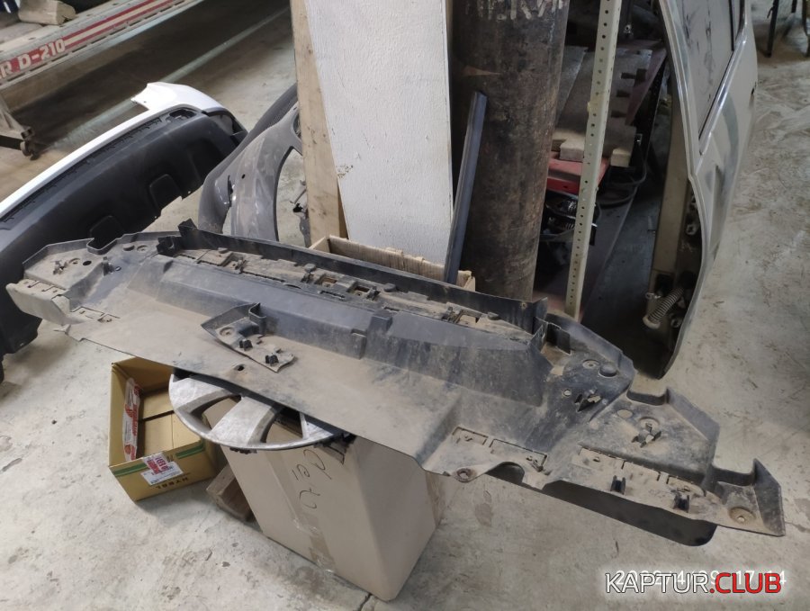

    Еще тут сломалось. Можно так оставить, но зазор будет, не будет притянут бампер к крылу:
    IMG_20220429_223848.jpg | Рено Каптур Клуб Россия | Форум KAPTUR.SU
    Заказал поэтому новый кронштейн и заклёпки.

    Лезешь под машину, острым ножом срезаешь полоску пластика с края пластиковой защиты под бампером (чёрная, могу кусок этого пластика подарить, в Королев приезжай). Жалом паяльника прогреваешь края сломанного кронштейна одновременно используя полоску пластика как трубчатый припой при пайке. Разглаживаешь шов жалом паяльника, всё. Главное - не перегреть, без фанатизма.

    Мне пропаивал мастер на одном из авто крепление фары, тогда он армировал пластик мелкой металлической сеткой практически вживляя её в пластик по всей площади крепления с невидимой стороны, очень прочное соединение получается, но это опять же как сломано "удачно" или нет.

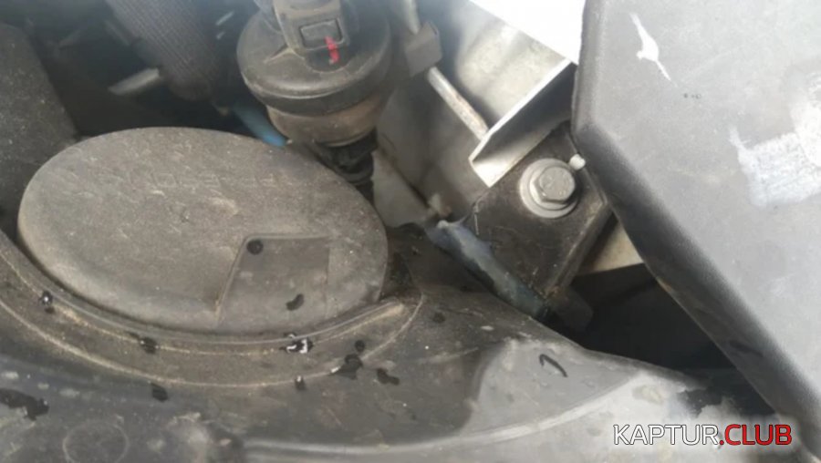

    IMG_20220430_085201.jpg | Рено Каптур Клуб Россия | Форум KAPTUR.SU
    Она? Тоже под замену. Вся потрескалась

    У меня примерно как на фото, под корень

    Угу. На кЕтайскую менял.
    Родную трубой пробил.

    Мне паяли, немного подрихтовал стык бампера и крыла об водтельскую дверь такси. Делал в гараже - локальный подкрас, крепеж бампера и крыла не лопнул со слов гаражника и он его установил с зазаром лучше, чем диллер в сове время, крепеж фары паяли, выглядит наплывом, но держится уже месяца три.

    Я вот тоже заказал нерлдную, Тайвань. Родная от 17к, Тайвань 6600

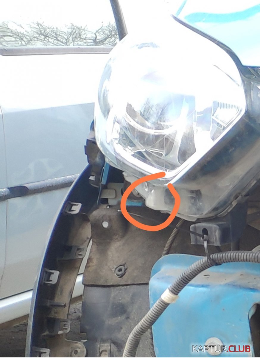

    У кого наружные углы фар выступают за поверхности капота и крыла? У меня левая вроде прчии заподлицо. А правая выступает. То ли сборка такая, то ли последствия удара

    Рено каптур 2.0 МКПП стайл
