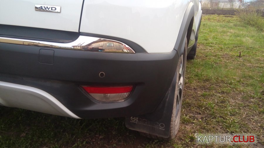

    2. Приделал дополнительные брызговики Sparco поверх штатных, немного подрезав по форме.

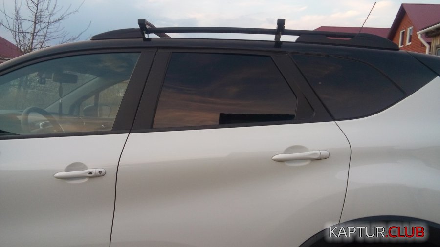

    4. Установил рейлинги АПС, простейшие поперечины и бокс. Всего около 13 т.р

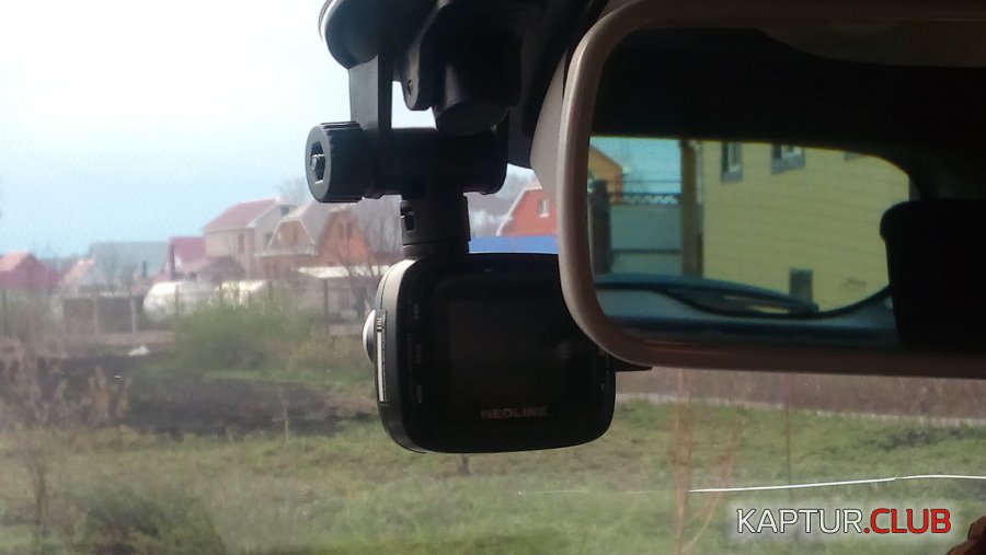

    7. Установил на лобовом компактный видеорегистратор. Запитал от штатного разъема. Провод прокинул за декоративными пластиковыми элементами вокруг лобового с левой стороны. 2.5 т.р.

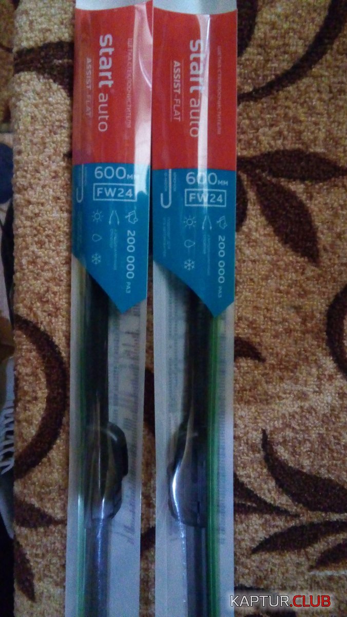

    9. Купил в Светофоре дешевые щетки для дворников по 70 р за штуку. В основном для спойлеров, ну и резинки тоже от новых пока установил на родные пружинки. Теперь можно будет менять только резинки.

    Рейлинги с поперечинами:
    20200501_204240.jpg | Рено Каптур Клуб Россия | Форум KAPTUR.SU
    Доп. брызговики:
    20200501_203937.jpg | Рено Каптур Клуб Россия | Форум KAPTUR.SU
    Видеорегистратор:
    20200501_204114.jpg | Рено Каптур Клуб Россия | Форум KAPTUR.SU

    Щетки - доноры:
    20190922_145543.jpg | Рено Каптур Клуб Россия | Форум KAPTUR.SU
