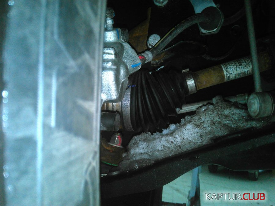

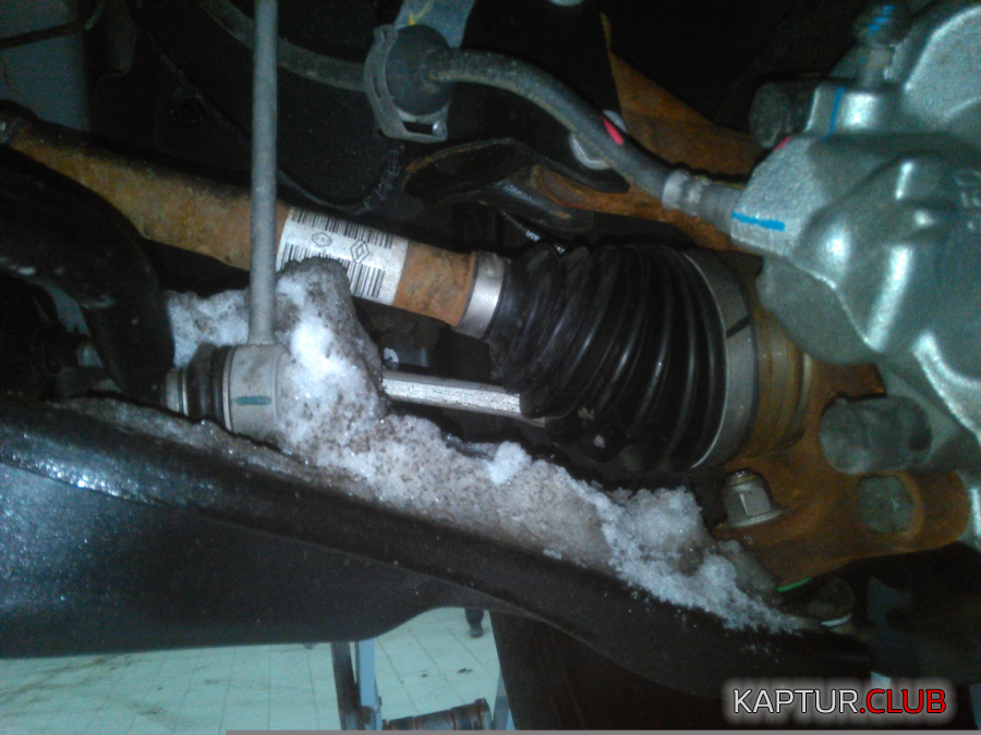

    После катаний по снежной целине загоняем Каптюра на подъёмник или яму и видим, что заледеневший снег, скопившийся на рычагах, "чистит" пыльники на ШРУСах. Убираем лёд и снег под пыльниками на рычагах тем самым уменьшаем вероятность преждевременного износа пыльников и как следствие самих ШРУСов. IMG_20180205_165548.jpg | Рено Каптур Клуб Россия | Форум KAPTUR.SU IMG_20180205_165347_1141x856.png | Рено Каптур Клуб Россия | Форум KAPTUR.SU

    Можно не загоняя на подъемник чистить. Колеса выкрутил до упора и знай ковыряй, соблюдая осторожность.
    Сегодня выковырял оттуда пару льдин.

    Так это ко всем авто относится где в снегу рыхлом или подобное застревал. Зачет за напоминание !

    Это как " мойте руки перед едой " .
    Машину желательно периодически зимой после всяких покатушек в тепло ставить, чтоб все оттаяло, даже то, чего не видишь, под днищем на подвеске наросты страшенные образуются...их надо растапливать
