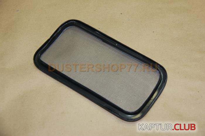

    Так у нас или нет, кто подскажет? Или по другому можно спросить - те кто фильтр салона сами меняли, много крупного мусора было? Нужна сетка что бы ветки и листья не засасывало?

    Написано на все машины, в Дастершоп77. Значит и нам подходит? У нас такая же дырень?

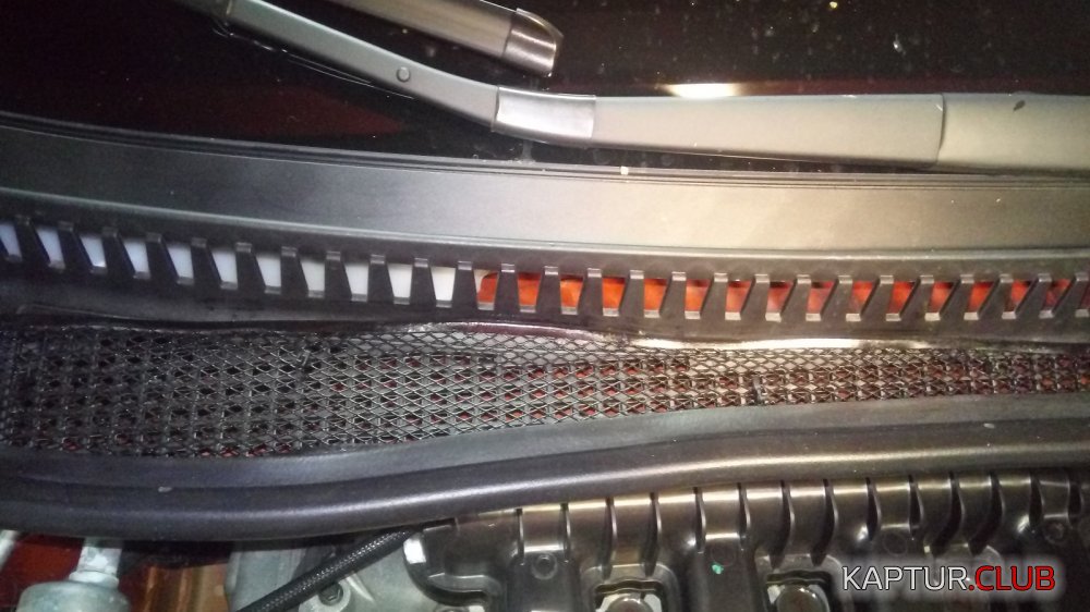

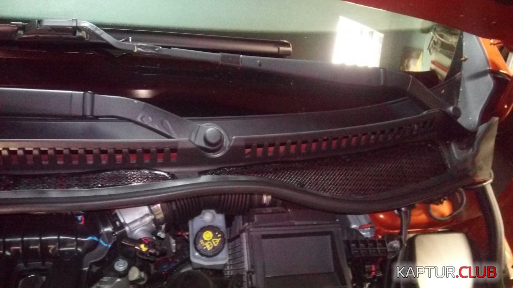

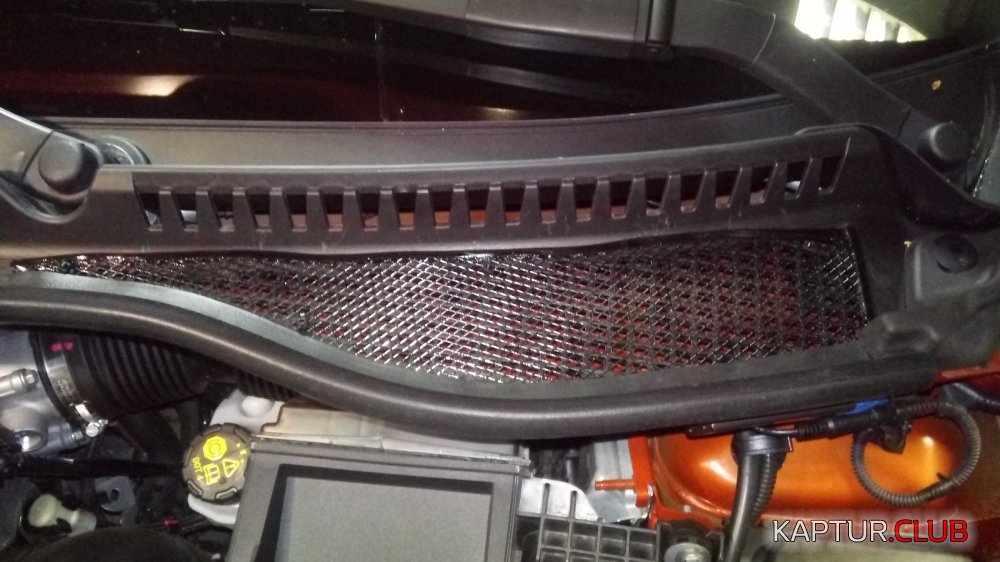

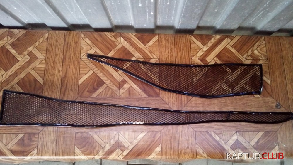

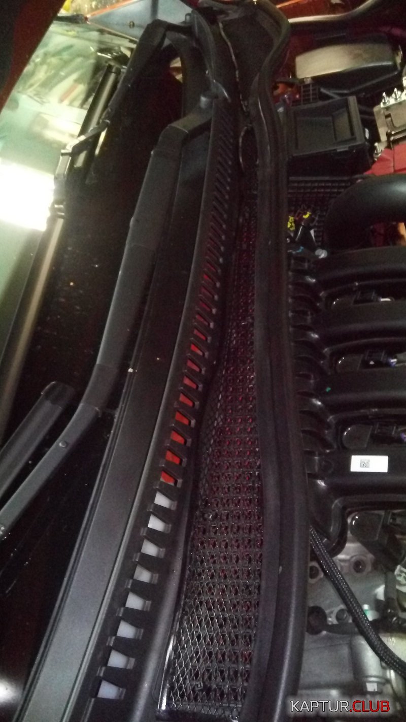

    Изготовил сеточки для воздуховодов , закрепил на стяжки с наружи .

    А может лучше изнутри было поставить ?
    Не видно было бы а по функционалу так же .

    Да на Дастере так и делал изнутри термоклеем приклеил , но на Капе другое дело надо снимать поводки (которые я долго настраивал под длинные щетки) , а если снять дворники то автомобиль на прикол ставить . Мне сподручней было замерить , отрезать , приклеить кантик, покрасить и все не спеша в течении выходных. Да еще забыл что и на поводках у меня провод заделан капитально обогрев щеток , получается поводки частично можо снять , но через жабо не просунуть.
