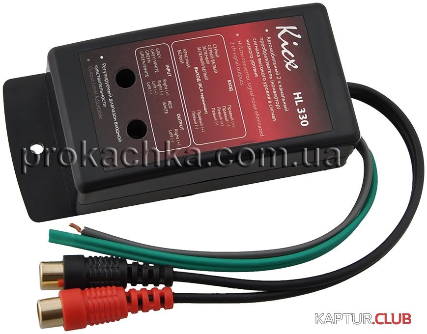

    Есть два выхода снять магнитолу и унести в мастерскую , впаяют линейный выход два тюльпана . Можно как я сделал купить преобразователь линейного выхода. Есть мнение у него сигнал грязный , но я на саб . не заметил , нормально по низам снимает . В интернете много написано почитайте отзывы .
