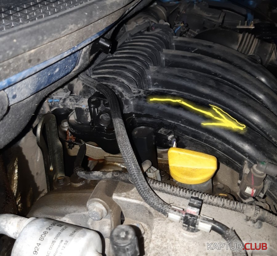

    Прокатился на 500 вёрст с неутеплённой мордой, да на морозе под -40°.
    Открыл капот, а там следы разбрыгивания масла.
    На щупе ушло что то около15мм от уровня масла.
    Что за беда ?
    И чем чревато далее ?
    Мне ещё назад 500 вёрст ехать по этой же погоде.
    ( ну морду то я утеплю теперь )

  3. BAMBR
    31 авг 2020
    3.418
    5.635
    Омск
    КАПИТОН Стул 2.0 АКПП 4Х4
    Походу дела сапунячный клапан подъ..ал на морозе. Масло и давонуло.

  4. Basiliy
    Basiliy Наш человек
    4 дек 2016
    3.877
    2.402
    Южный Урал
    Василий
    Неудачное фото, по нему не видно с какого места брызжет: из под свечи или из под датчика фазорегулятора.
    15мм по щупу - это примерно 300мл. Если знаете что залито, то купите литрушку такого же на заправке и езжайте домой.

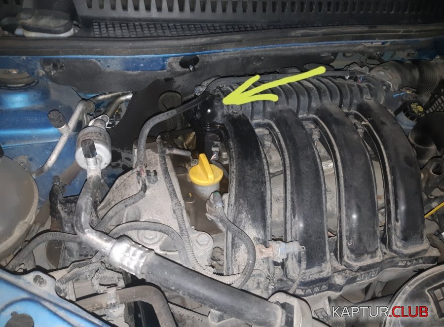

    Несколько смутило направление разлёта брызг - вперёд по ходу машины.
    Или так ветром крутит куда ни попадя ?
    На снимке капли уже стёрты, но летело вот туда

  7. Anshe
    Anshe Наш человек
    15 дек 2019
    2.647
    3.425
    Резинка пробки маслозаливной горловины в порядке? Хотя. видно на фото, что сухая горловина...ну можт отпотевшая немного

  8. Basiliy
    Basiliy Наш человек
    4 дек 2016
    3.877
    2.402
    Южный Урал
    Василий
    Это фото ясности не добавило. Я бы посмотиел под защитой чтобы исключить подтекание сальников.
    Ну а так будем надеяться на перемерзшую вентиляцию головки.
  9. Ceргeй
    Ceргeй Интересующийся
    29 июл 2017
    31
    37
    Север Урала
    Ceргeй
    Style, 4WD, АКПП, Синий-Черноголовик
    Вытер насухо всё вокруг свечи и датчика фазорегулятора.
    Погонял несколько раз на 4000 оборотах ( стоя в гараже). Ничего нового не накапало в этом углу. Видимых потёков не проявилось.
    Неужто в дороге откуда то снизу вверх кидало воздушными струями ?
  10. Anshe
    Anshe Наш человек
    15 дек 2019
    2.647
    3.425
    тогда и капот должен быть изнутри забрызган и внизу должно быть гдето очень много масла, нереально.
  11. zZz
    7 окт 2018
    5.697
    6.320
    Moscow
    Сальник соленоида прикручен душкой к болту свечи? То у меня один деятель поменял масло на промежуточном ТО, а душку не прикрутил. А я доверился и не проверил. В итоге такое же разбрызгивание получил. Прикрутил сам и все стало сухо.
