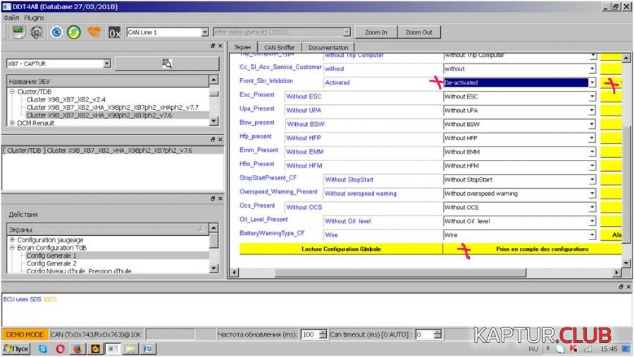

    Может, кого тоже раздражает: едешь по дачной дороге, и несколько дней, только 2-3 передача, а она, су, пищиит! Как отключить, хоть методом выковыривания. На трассе пристегнут с 1992г., после похорон.
    83.566
    207.346
    Ну тыккк , уже же давно всё придумано и разжёвано.
    Уже много лет как , кого раздражало - отключили (и ни чего выковыривать не нужно)
    Карсканер - в помощь.
    Лампочка гореть будет , звука не будет.
    Или по старинке - базы DDT.

    Долго ты держался:smile:. Все уже лет 6-7 назад поотключали.
    upload_2024-6-24_8-9-32.jpeg | Рено Каптур Клуб Россия | Форум KAPTUR.SU

    Пардон, откуда этот манускрипт и как им пользоваться. Ну остох ло эти разбирательства и загогулины. По-русски комент можно? Куда и что втыкать? PS даже на новом SU каждый раз приходится нажимать кнопку-войти.

    ELM есть у Вас?
    Вот её и втыкать в диагностический разъём.
    Перед этим установить программу DDT на ноут. Затем подключиться к мозгам авто через эту программу и нажать три крестика, как на манускрипте.
    Надеюсь по-русски объяснил.

    В Карсканер , всё просто .
    Скачиваешь , устанавливаешь - что нужно , активируешь.
    Но нужна ELMка.

    Спасибо. Ноута у мну нет, только планшет.ELM-почитал-заказать на Али. 327? А хз что это. А где диагностический разъём? Никогда не интересовался. Ой.
