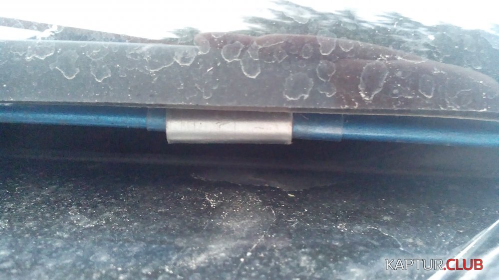

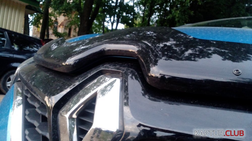

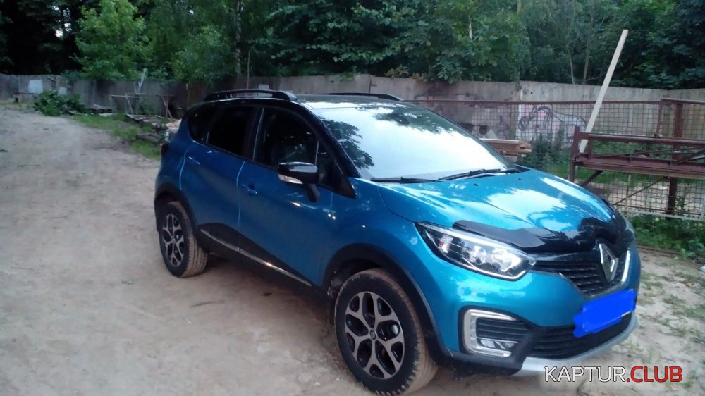

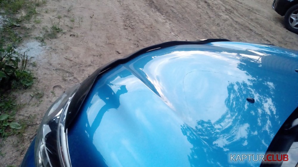

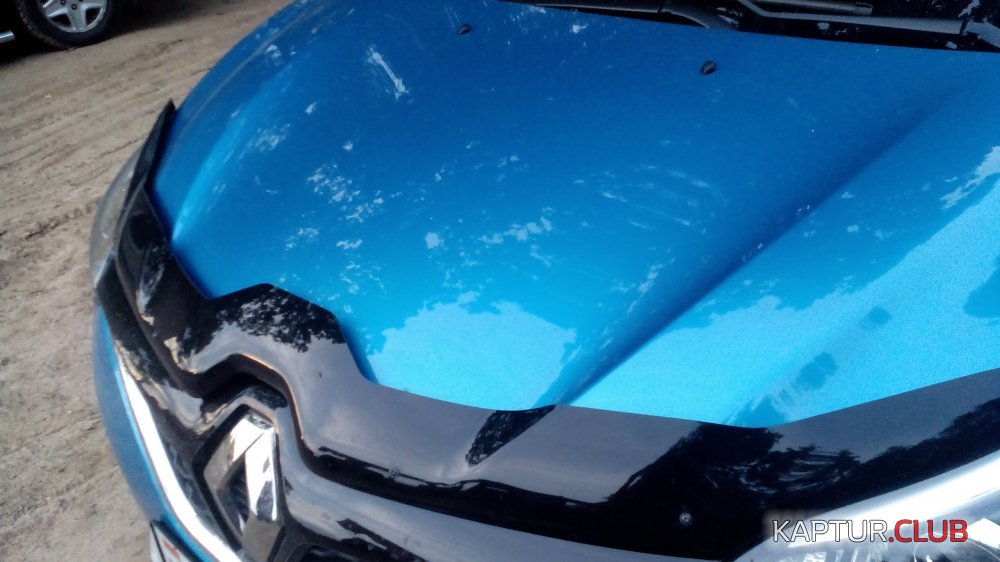

    Вот моя мухобойка.визуально мне нравится больше чем 30%капота в пленке(целый очень дорого).цена ее около 38 у.е.короче за эти деньги могла бы и не свистеть.а если ее больше прижать к капоту то свист еще больше(((

    Возможно свистит из за передней кромки дефлектора, уж очень она завалена вниз. За ней создаётся разряжение, это может быть причиной.
    Выровнить сторону обращённую к капоту, сделать подобие крыла самолёта, воздух будет протекать без завихрения.
    Первое, что пришло в голову - запенить и срезать лишнию пену после застывания.
    Если не так радикально, то наклеить малярный скотч, "продуть" пробной поездкой.
