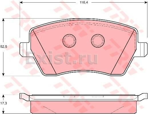

    Колодки для 1,6 мотора ...
    proxy.php?image=https%3A%2F%2Fimg-fotki.yandex.ru%2Fget%2F28256%2F241155576.83%2F0_157b53_45779f0c_XL.jpg&hash=710ad78e1acb8b2fe691149b90159a4c | Рено Каптур клуб Россия | www.KAPTUR.club
    Renault 4106 084 81R
    TRW GDB3332 - могут иногда поскрипывать на некритическом этапе торможения..
    TRW GDB3332DTE с керамикой
    Otto Zimmermann 23973.175.1
    Sangsin Brake GP1564 HAGEN
    Girling 6133321
    Bosch 0 986 424 795
    MOTRIO 8671016692
    Remsa 0987.00
    ATE 13.0460-2709.2
    GALFER B1.G102-0741.2

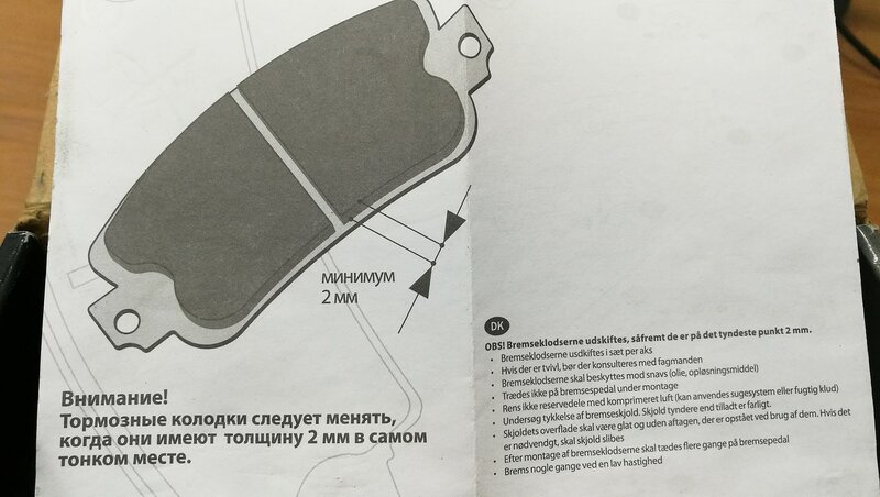

    **** ВНИМАНИЕ !!!! Минимально допустимая толщина тормозной колодки - 2,0 мм.
    proxy.php?image=https%3A%2F%2Fimg-fotki.yandex.ru%2Fget%2F102548%2F241155576.bf%2F0_18a53d_8a74c3eb_XL.jpg&hash=ae8b8c54710d6e6ea94755f1efcd95b2 | Рено Каптур клуб Россия | www.KAPTUR.club
