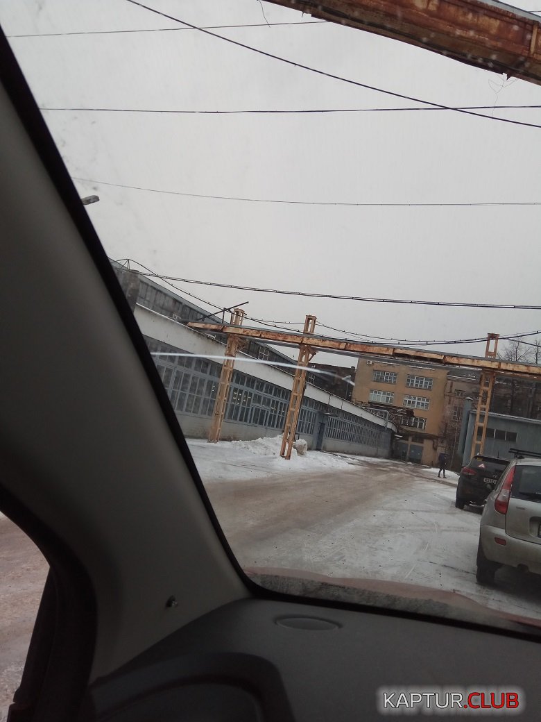

    Поймал гравий в левый верхний угол лобового стекла - разбежались трещинки, в т.ч. и по внутренней поверхности. Често говоря, я удивлен - ехал за легковушкой по асфальту, скорость была 50-60, на предыдущих машинах так легко стекла не бились.
    Что посоветует коллективный разум - пытаться залепить трещину прозрачным клеем или менять лобовое? Сколько может стоить замена? Стоит ли ехать к дилеру?

    Смотря какой длинны трещинки и какой скол (где).

    Вот тут. Вроде и небольшая, но место нехорошее.

    Подъехай к спецам,кто стёкла ремонтирует. Если люди бывалые,то всё раскажут.

    ИМХО, т.к. трещина уходит за границу стекла - клеить, это перевод денег, трещина будет ползти. Можно только замедлить процесс, засверливанием и закачкой клея,но остановить не удастся.
    Замена стекла светит.

    А как вообще засверливают стекла с обогревом? Я что-то не представляю...

    Дык, а в чем проблема? Ну порвутся какие-то нити, все остальные же будут работать, ничего с ними не сделается.
    А насчет менять стекло - согласен, скорей всего под замену :sad:

    При вертикальном расположении телефона не виден профиль полностью.
    А сверлят буром, наверное, как всегда.
