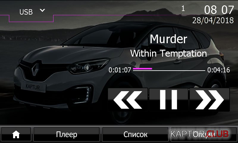

  8. Ludo
    21 окт 2017
    2.232
    2.431
    Апатиты
    Я к нему сейчас нижний бар делаю.

  9. Дядя Шнюк
    Дядя Шнюк Наш человек
    30 мар 2018
    224
    175
    Уфа
    Kaptur 2.0 AT DRIVE
    Доброго всем. Всё, перепробовал и ночной и неон скины. Сейчас поставил по дефолту. Буду ждать с каптюром неон. И кстати, когда часы на выключенном дивайсе горят, я так понял, на заднем плане картинка горящих фар каптюра должна просматриваться.... белые пятнышки, так вооот... ИМХО лишнее это, создаётся впечатление неисправного экрана, как буд то экран битый... только потом въезжаешь, что это так задумано. Лучше уж просто чёрный экран, чем так :smile:
    NikGlazov нравится это.
