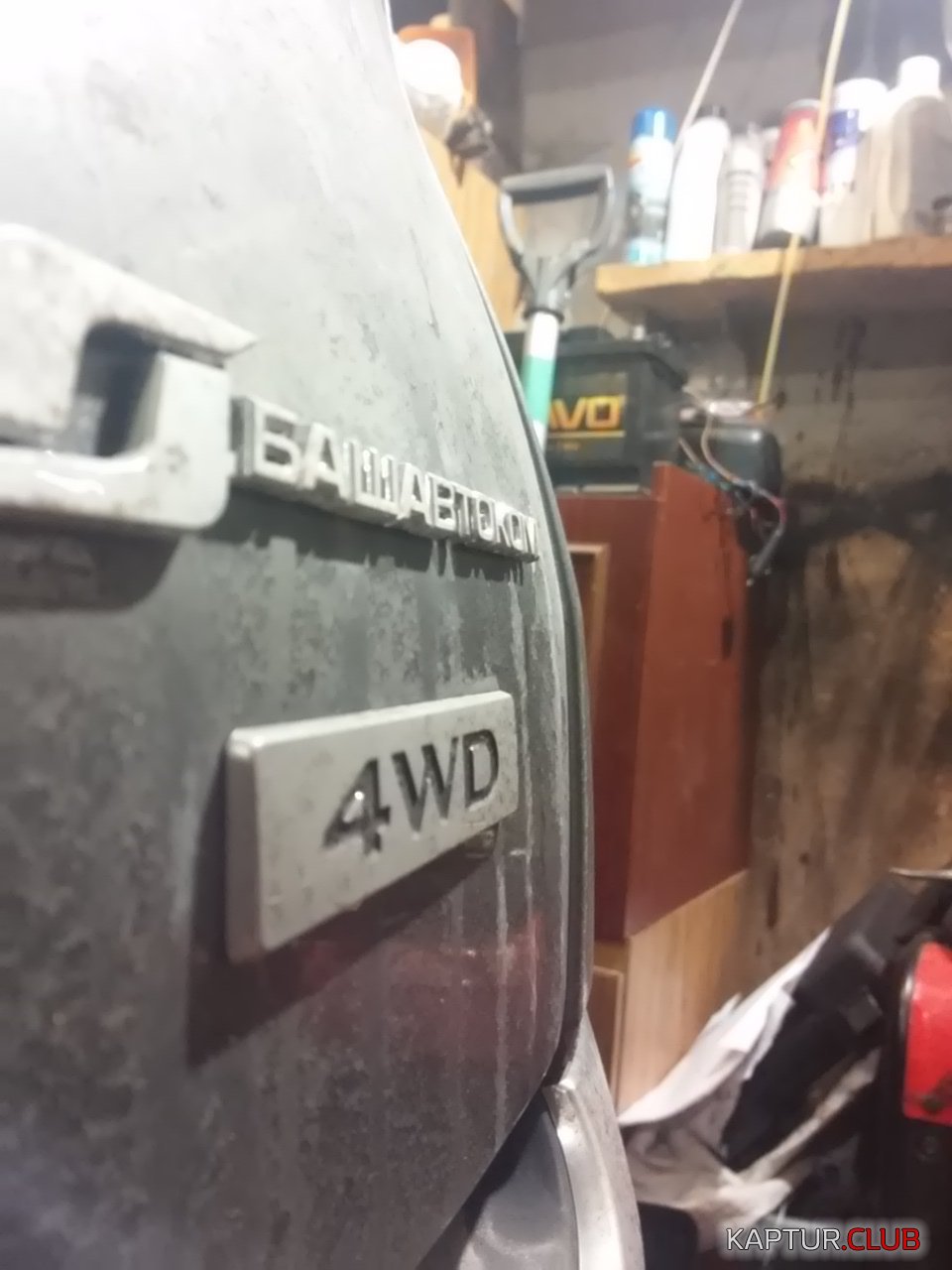

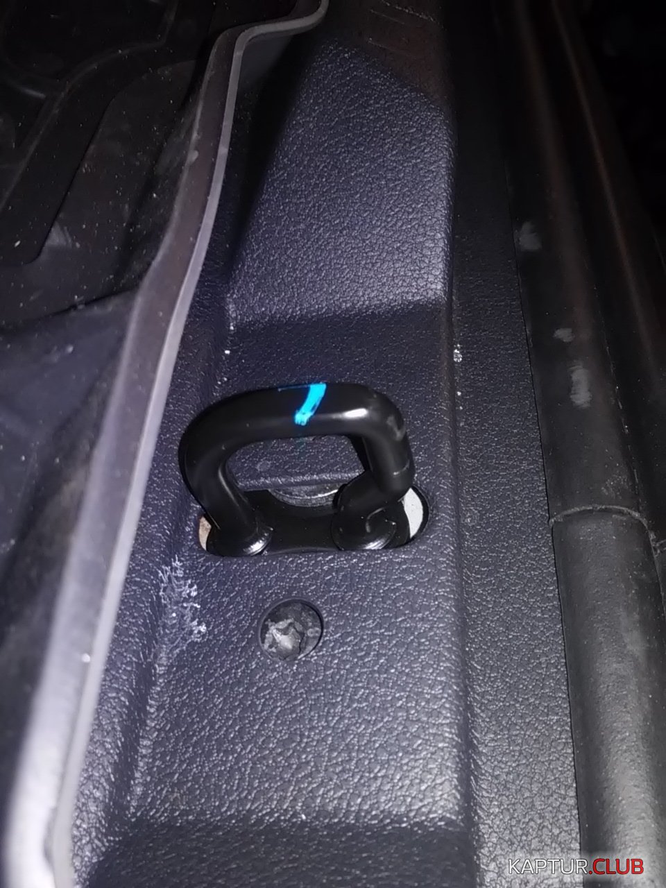

    20161201_180842.jpg | Рено Каптур Клуб Россия | Форум KAPTUR.SU Задняя дверь закрываетя с довольно приличным усилием. 20161201_180958.jpg | Рено Каптур Клуб Россия | Форум KAPTUR.SU На грязной машине видно, что дверь достаточно сильно прижимает уплотнитель. Она вдавлена относительно кузова. Может стоит отрегулировать замок багажника? Немного сдвинуть назад, пока уплотнитель не просел. На фото видно, что крепление замка немного смещено вперед.

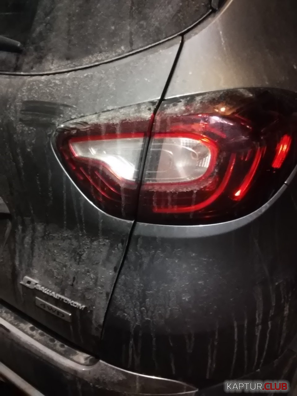

    20161201_184915.jpg | Рено Каптур Клуб Россия | Форум KAPTUR.SU Но по линии задних фар все идеально ровно, зазоры на обеих сторонах абсолютно зеркальны. Может нижнюю часть багажника специально придавили на пару мм.?
    Пробег машины 200 км. Может еще уплотнитель не размялся. Что будет после пробега в 10000 км?

    Все таки я бы ориентировался на зазоры и линию задних фонарей, уплотнитель конечно немного обомнется, но я не думаю что настолько, что дверь просядет. Не обращал внимания а у нас там резиновых буферов нет? Может потом ими можно будет регулировать ?

    Такая же ерунда была с завода, дверь утоплена относительно крыльев. Отрегулировал сам петлю, чтобы встало ровно. Но тут есть побочка, выведя в 0 крышку, оттапыревается верхняя часть, где фары. По хорошему нужно верхнии петли пододвигуть вглубь кузова, но я так понял они не регулируются. Задам задачку на ТО 0, пусть думают.
    Я поднимал уже этот вопрос тут kaptur.club/threads/zazory-kuzovnyx-detalej.343
