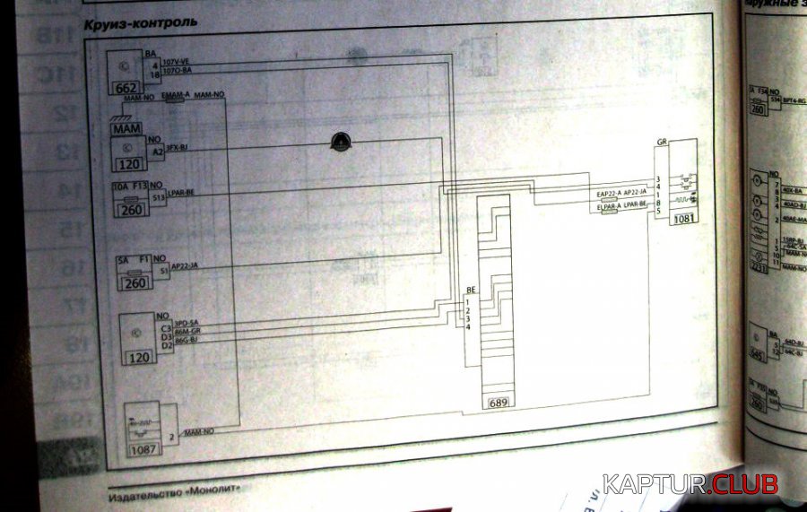

    Всем привет. Может ли кто-нибудь помочь с дооснощением круиза в каптур. Купил и установил руль с кнопками, так же купил кнопку включения круиза. Теперь необходимо подключить необходимые провода и активировать круиз, с этим у меня проблема. Есть манул с драйва, но я не силён в работе с проводами.
    Буду рад помощи или ссылки на сервис/ человека который сможет помочь.
    Из под капота в салон нужно проложить 4-е провода от верхней фишки мозгов двигателя(контакты А2, С3, D2, D3 согласно схеме).
    Провода протягиваются через резинку тросика капота.
    Схему пока не понял как прикрепить...

    Дополняю:
    На схеме фишка мозгов, кнопка и рулевой коннектор.
