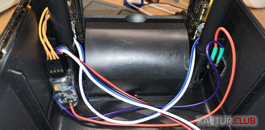

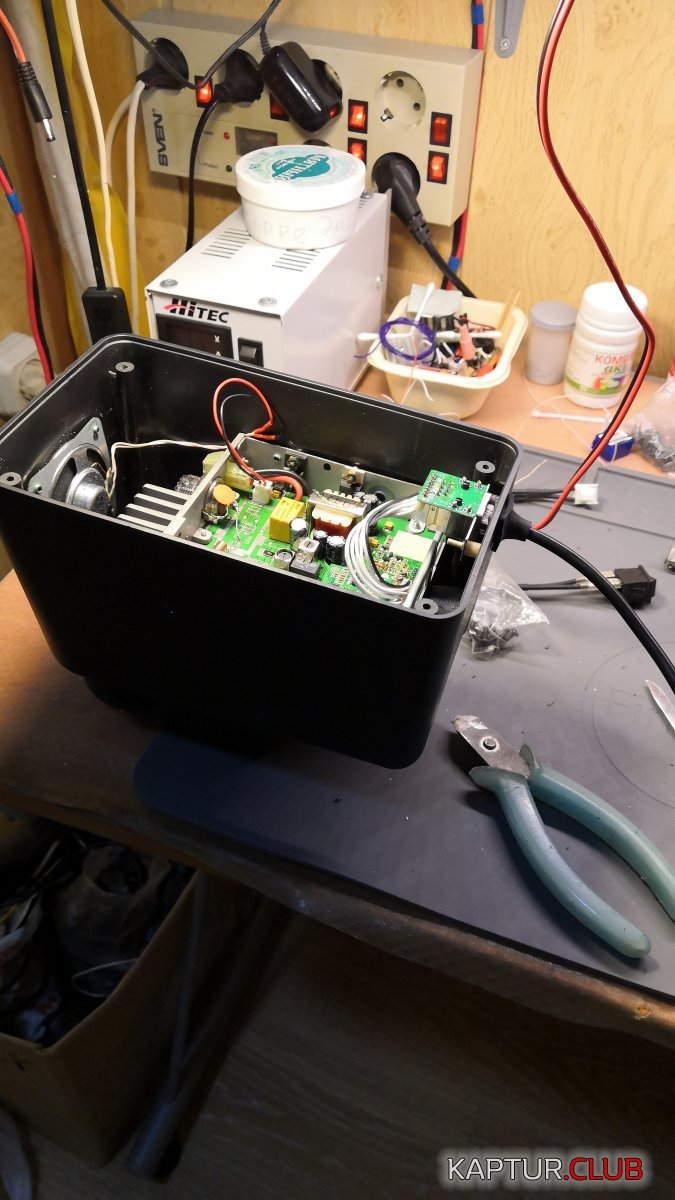

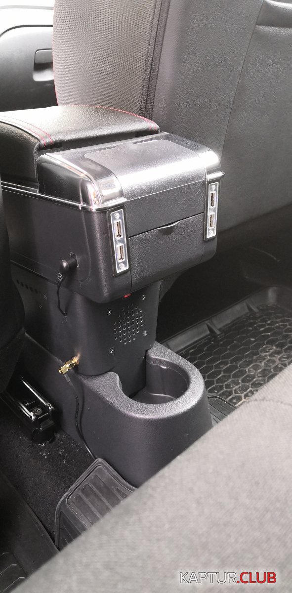

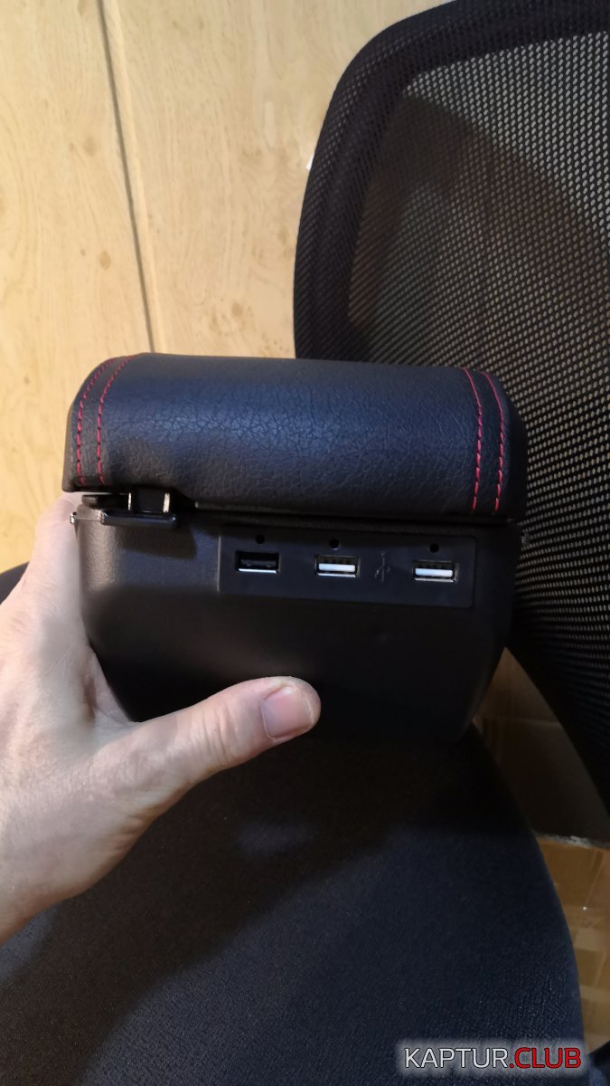

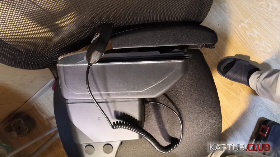

    IMG-6c2801686f0fc5b34f71294da9168d24-V.jpg | Рено Каптур Клуб Россия | Форум KAPTUR.SU IMG-16e4331d8ab5ff2418aedea578f96f8f-V.jpg | Рено Каптур Клуб Россия | Форум KAPTUR.SU IMG-df673ebf2772ec5320997cee3cab78f4-V.jpg | Рено Каптур Клуб Россия | Форум KAPTUR.SU Ну не могу не поделиться с Сообществом вариантом размещения Радиостанции в подлокотнике. Долго думал, где установить станцию. Она у меня всегда со мной на машине есть. Часто езжу на большие расстояния и хочется иметь голос в эфире для разных случаев. Для чего кому, каждый сам находит ответ на эту тему. У меня нет подлокотника. В Мегане там она и стояла. Было не видно и всегда тангента под рукой. Решил и здесь придумать подобное Подлокотник купилу Китайцев. Там есть замечательная тумба-ножка под него. И она пустая! Вот туда и вставил ее. Радио-Мегаджет 555. Это отдельный блок приемопередатчика с управлением с тангенты. Этот вариант удобен тем, что основной блок можно спрятать от лишних глаз. Но в подножку в корпусе не влезла. Лишние пару-тройку мм помешали. Разобрал корпус и инсталировал. Вышло нормально. Ну и отдельно установил динамик, его можно отключить отдельным тумблером, когда спать мешает на заднем диване. Просверлил отверстия для вентиляции с низу бортика ножки. Там есть резиновый шайбы для плотности вставки в пластиковый туннель и они не дают перекрывать поступление воздуха. Питание подвёл от резервного предохранителя, который всегда под напряжением. Минус взял под ближайшей гайки. Все знания взял на полях нашего Каптюр клуба. Постоянное питание позволит пользоваться подлокотником на стоянке. В самом же подлокотнике установил ещё и преобразователь на 5 вольт от Сяоми регистратора с функцией быстрой зарядки,выводы которой подпаял к USB разъемам. Теперь и задние пассажиры смогут заряжать свои гаджеты. Светодиоды передних гнезд USB поменял на корпусные, они подсвечивают пространство слабым зеленым светом в районе рычага скоростей. Антенный разъем вывел на ножку мелким SMA разъемом. Он меньше PL и не будет мешать двигать сиденье. Саму антену планирую установить перед штатной на крыше. Штатную антенну поменяю на Акулий плавник для уменьшения влияния на антену радиостанции( жду President Virginia). Многие могут меня начать ругать за такой выбор, но я сделал его умышленно. Дальние связи не интересуют, а слушать разговоры за 10 км не интересно и не актуально. Антена похожа на штатную и имеет тонкий кабель, который умещается в узкие щели задней двери и не дает большого затухания на 4 метрах длины. Плавник на подходе из Китая.В передней части установил вынесенный разъем для подключения гарнитуры. Сама гарнитура теперь держится на магнитном держателе, который приклеен скотчем правее прорези ключа авто. на саму тангенту приклеил ответную металлическую пластину после удаления пипки для штатного держателя. Конечно поставил отдельный выключатель для обесточивания всей конструкции. Подлокотник с usb запитан через разъем, который позволяет его легко отсоединить и снять для чистки или ремонта. Питание от борта к ножке тоже через полярный разъем с той же целью.Чуть позже добавлю уже из салона авто и в сборе.

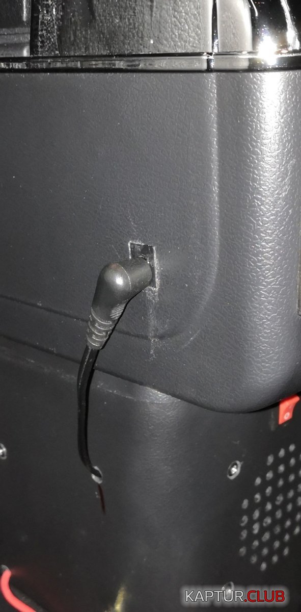

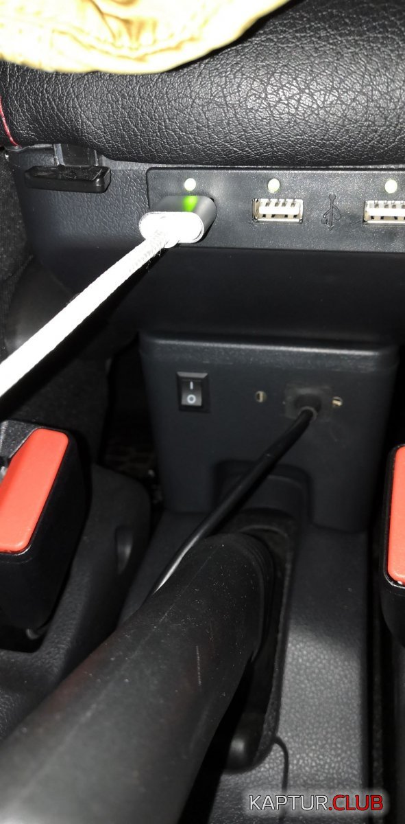

    Добавлю еще фоток:
    На втором снимке не успел отполировать после вклейки разъема.
    Сейчас увидел, что общее питание надо было выводить под динамиком и сразу вниз. Это легко переделать будет. Там удалил заглушку и появился доступ к туннелю.

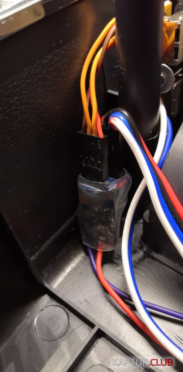

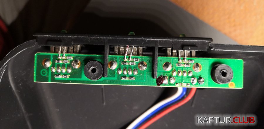

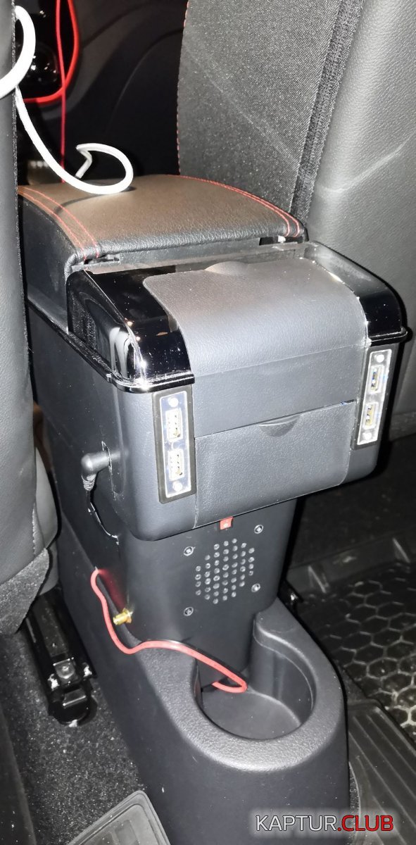

    Ещё чуть добавлю фото для ясности понимания. Это пространство самого подлокотника. В термоусадке тот самый преобразователь от Сяоми. Я туда впаял разъемы для быстрого извлечения в случае необходимости.. На другом фото видно новые светодиоды, которые я заменил для подсветки пространства вокруг ручки переключения передач.

    Выход провода подачи питания переделал. Теперь он выходит снизу ножки и попадает сразу в отверстие туннеля. Уменьшил вдвое ограничивающие резисторы светодиодов. Теперь они светят ярче и лучше освещают ручку КПП и окружение.

    Дополню ещё фото по финальному размещению.

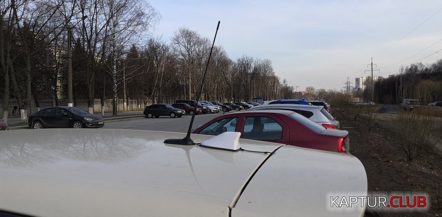

    Воспользовался случаем и установил на крышу акулий плавник и антену для станки. Плавник для отвода внимания, работает в городе, но хуже конечно. (Природу не обманешь). А вот антена для станции Президент Вирджиния! Она очень похожа на штатную от приемника. Работает достаточно хорошо для связи на расстояние до 10 км на открытой местности, что вполне хватает для быть в курсе дела IMG_20200409_171004.jpg | Рено Каптур Клуб Россия | Форум KAPTUR.SU
