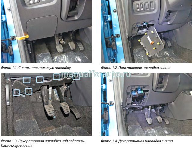

    1. Для доступа к блоку ВСМ снять пластиковую накладку (крепление на защёлках). Затем снять декоративную накладку над педалями (крепление на клипсах
    proxy.php?image=http%3A%2F%2Fmanualforauto.ru%2F_nw%2F85%2Fs80306542.jpg&hash=beb6624b8debd350e29417c4558ea2ed | Рено Каптур клуб Россия | www.KAPTUR.club

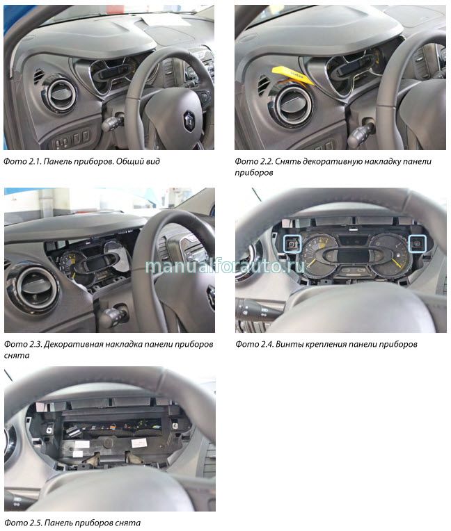

    2. Снять панель приборов. Для этого необходимо сначала снять декоративную накладку панели (крепление на защёлках), затем отвернуть два винта крепления и вынуть панель, отсоединив разъём
    proxy.php?image=http%3A%2F%2Fmanualforauto.ru%2F_nw%2F85%2Fs90979828.jpg&hash=c05666a8cb154d941757774c06894c89 | Рено Каптур клуб Россия | www.KAPTUR.club

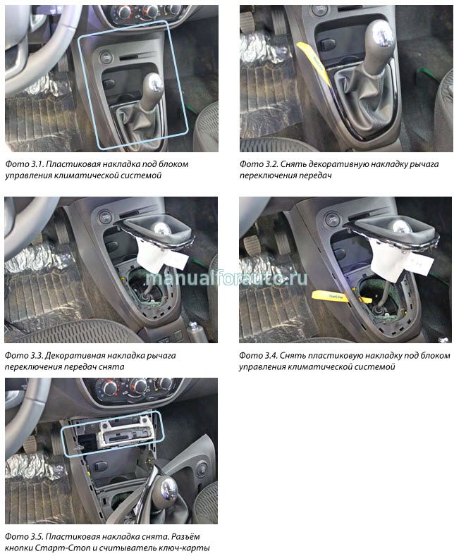

    3. Для доступа к жгуту разъёма кнопки Старт-Стоп и слоту ключ-карты снять пластиковую накладку под блоком управления климатической системой. Для этого сначала снять декоративную накладку рычага переключения передач (крепление на защёлках). Затем снять накладку под блоком управления климатической системой (крепление на защёлках)
    proxy.php?image=http%3A%2F%2Fmanualforauto.ru%2F_nw%2F85%2Fs92568811.jpg&hash=6c04b0a64eeb215e2a58fd4f4aad1dc7 | Рено Каптур клуб Россия | www.KAPTUR.club

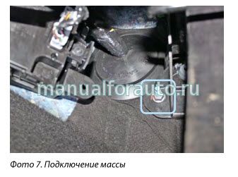

    7. Выполнить подключение массы справа от блока ЦКБС под гайку
    proxy.php?image=http%3A%2F%2Fmanualforauto.ru%2F_nw%2F85%2Fs52062628.jpg&hash=4f67b596832a3f368b64b1a3effd9793 | Рено Каптур клуб Россия | www.KAPTUR.club

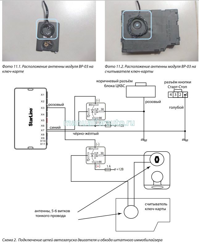

    9. В жгутах разъёма кнопки Старт-Стоп и коричневого разъёма блока ЦКБС выполнить подключение цепей автозапуска двигателя согласно Схеме 2
    proxy.php?image=http%3A%2F%2Fmanualforauto.ru%2F_nw%2F85%2Fs03571279.jpg&hash=5e4ff781744a5502594da2d0962e06f4 | Рено Каптур клуб Россия | www.KAPTUR.club

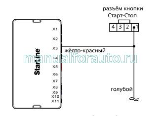

    10. В случае установки охранно-телематического комплекса на автомобиль с РКПП для корректного выполнения (завершения) “программной нейтрали” необходимо выполнить подключение дополнительного канала №2 (жёлто-красный провод разъёма Х3) к голубому проводу в жгуте разъёма кнопки Старт-Стоп согласно Схеме 1 и запрограммировать его работу согласно пункту 3 раздела «Программирование и настройка охранно-телематического комплекса StarLine» на странице 14 данного руководства по установке
    proxy.php?image=http%3A%2F%2Fmanualforauto.ru%2F_nw%2F85%2Fs14690796.jpg&hash=9114caed122fcbc42a6ec511ef4a8fb6 | Рено Каптур клуб Россия | www.KAPTUR.club
    11. Для обхода штатного иммобилайзера вынуть элемент питания из ключкарты, изготовить антенну (5-6 витков тонкого провода) и закрепить её на ключ-карте. Затем изготовить антенну (6-8 витков тонкого провода) и разместить её на штатной антенне, расположенной на считывателе ключ-карты. Подключение модуля обхода выполнить согласно Схеме 2
    proxy.php?image=http%3A%2F%2Fmanualforauto.ru%2F_nw%2F85%2Fs25713299.jpg&hash=bb43d0586073dcd1919f44376f5a9d90 | Рено Каптур клуб Россия | www.KAPTUR.club

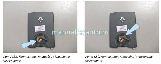

    12. При установке модуля временного отключения иммобилайзера StarLine ВР-05 вынуть элемент питания из ключа и, соблюдая полярность, выполнить подключения на плате ключа согласно Схеме 4 инструкции по установке модуля ВР-05
    proxy.php?image=http%3A%2F%2Fmanualforauto.ru%2F_nw%2F85%2Fs74599758.jpg&hash=e51f66fbf9aa8d4e3f6f865edbe4f4a0 | Рено Каптур клуб Россия | www.KAPTUR.club

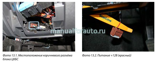

    13. Выполнить подключение питания охранно-телематического комплекса в жгуте коричневого разъёма блока ЦКБС. Данное соединение рекомендуется выполнять методом пайки
    proxy.php?image=http%3A%2F%2Fmanualforauto.ru%2F_nw%2F85%2Fs58190283.jpg&hash=b973bb27fc2feafca38ac70915c4fb2f | Рено Каптур клуб Россия | www.KAPTUR.club
