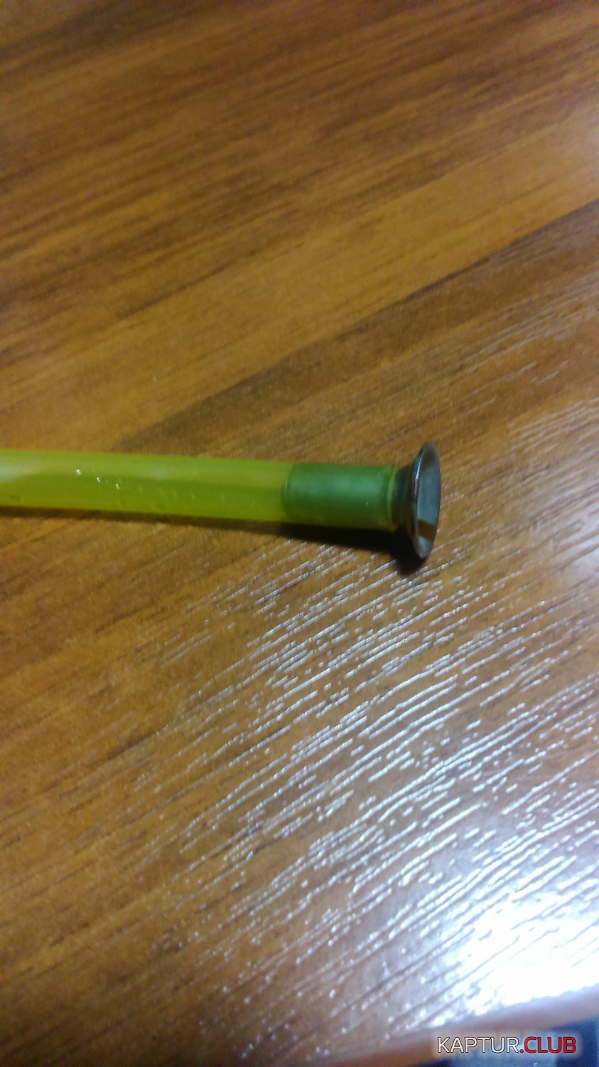

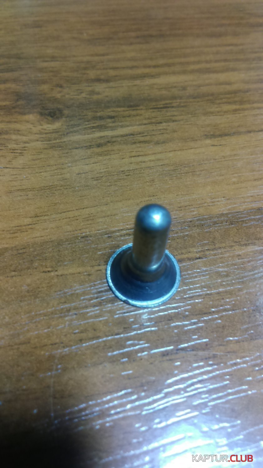

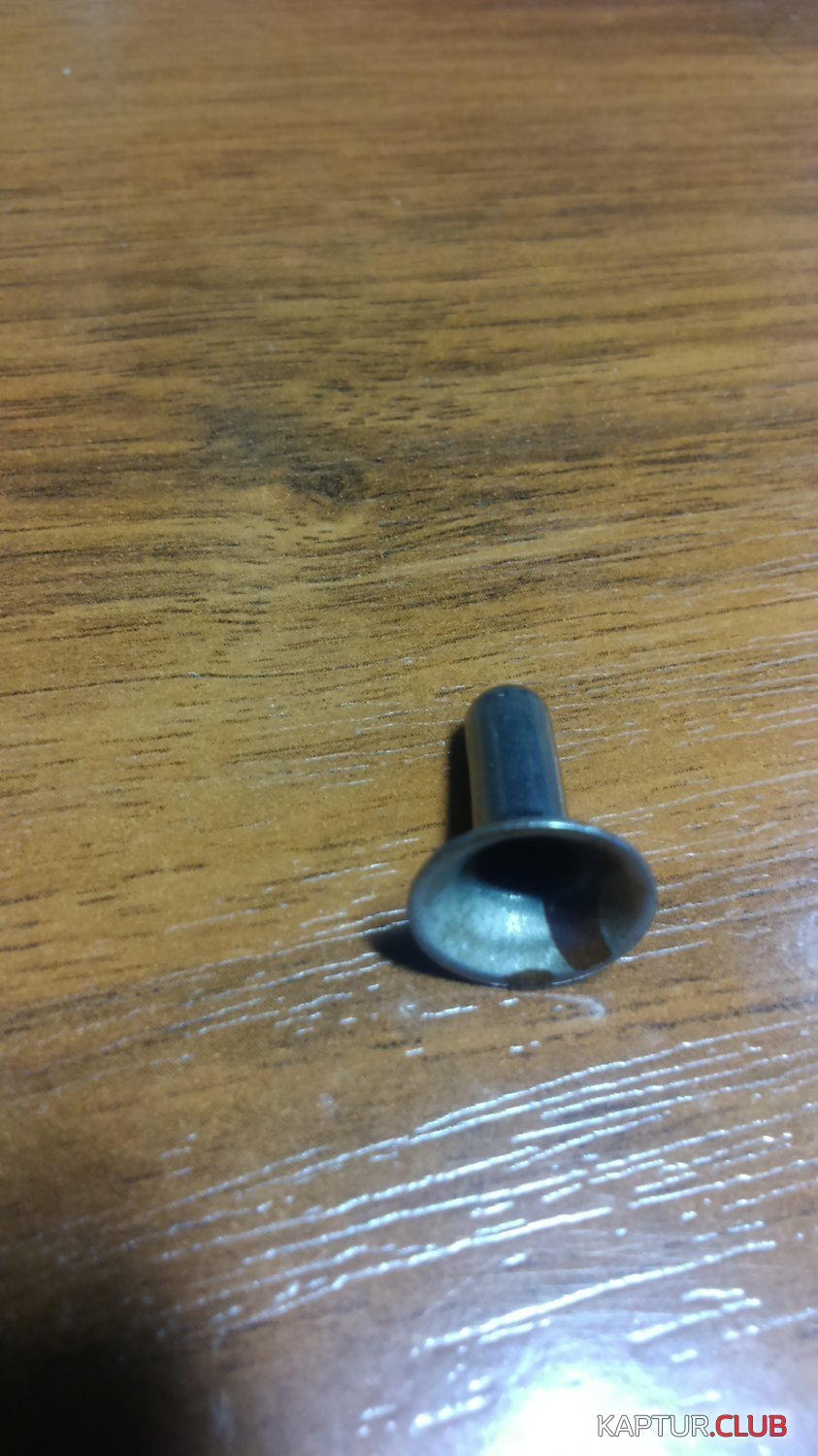

    Многие знают что у нас в лючке бензобака скапливается вода ( во время мойки , дождей и таянья снега)
    А зимой она превращается в лёд , что естественно ((( Думал как решить проблему .
    Вот решил приспособить это !!!
    Шланг от омывателя ВАЗА , и хрень в виде воронки ( по моему это часть заклёпки от одежды )
    Осталось срезать у этой воронки кончик и покрасить в чёрный цвет .
    Ну и естественно инсталлировать всё это в Каптур ))

    Имхо гипсом залить эту полость, т.о вода сама будет скатываться. Ну вместо гипса, эпоксидку какую нибудь :smile:

    Неее , в Меганах был дренаж ( по умолчанию с завода ) !!
    И в Каптуре - будет !!

    Гипс и эпоксидка от этого пластика отваливаются, да и не наш это метод))) кстати, если мне не изменяет память на ВАЗах была дренажная трубочка уже с воронкой на конце полностью пластиковая.

    Тут главное не столько как врезать а куда её выводить, да чтоб без изгибов чтобы зимой вода там не замерзла

    Где-то я такие пластмассовые видел -- надо поискать. Эти будут ржаветь. Надо чем-то залить-покрасить.:russian ru:
