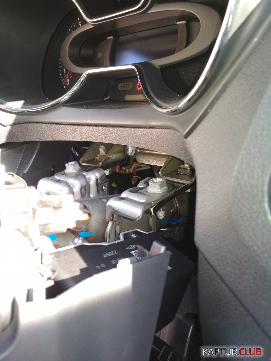

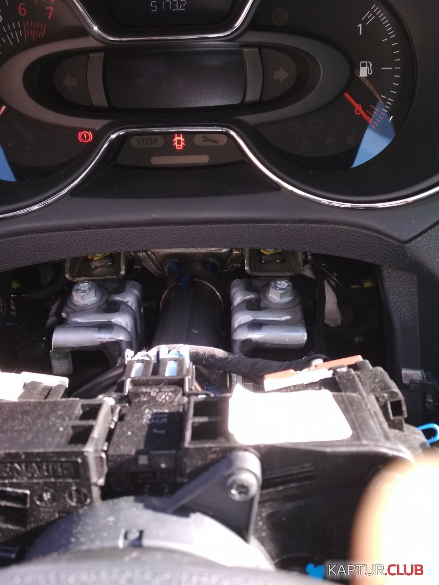

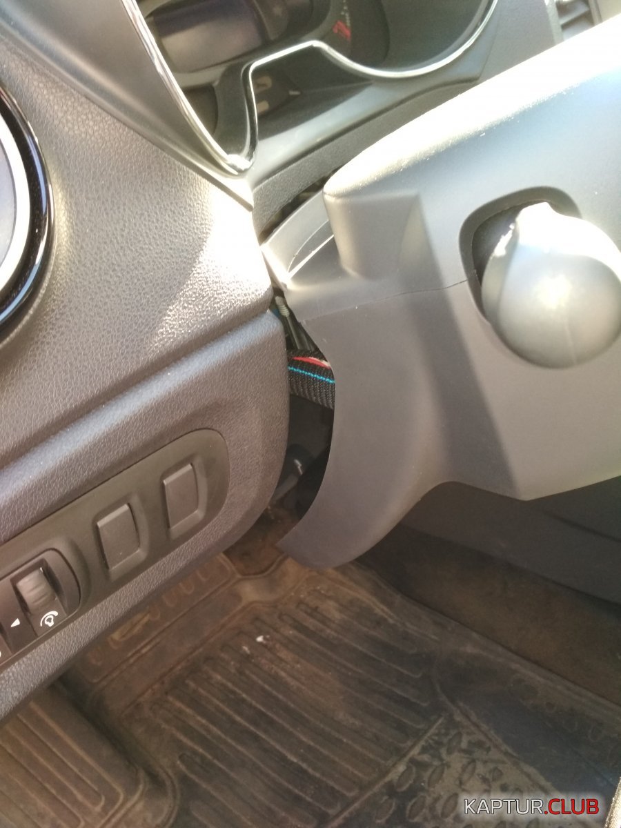

    Долго думал оно мне надо.?Да окозалось надо! Мой рост 190см никак немог найти удобную посадку для себя растояние в ногах до педалей регулирую упс руки недостают регулирую по рукам коленки упираются так и ездил в серединке с половинкой. Итак просмотрев конструкцию рулевой колонки понял есть место для того чтоб выдвинуть руль дальше от панели. Крепление колонки на 4 болтах м8 и внизу болт с крестовины на рейку и 6 или 7 разъемов на руле. Запас шлицов позволяет выдвинуть руль.Оговорюсь сразу делал на свой страх и риск. Выдвинул всего на 4см. и почювствовал себя карликом в ногах места вагон. Все попарядку снял накладки за рулем верхняя отщелкивается если потянуть вверх нижняя(хитрая) на двух саморезах и состоит из двух частей их надо окуратно разъединить чтоб неснимать рычаг регулировки по высоте. Дальше скинул клему с акб. И снял все разъемы. Болты голова на 13, внизу тоже гайка на 13.руль повернул на лево на 45градусов чтоб можно было достать болт эксцентрик открутил болты и вся колонка досталась и лежит на верстаке. В тисках через пластиковую проставку предворительно пометив шлицы чтоб видить выходит ли шлицевая часть распресовываю санта3-4.Почему именно 4см в крепёжной пластине обнаруживаются лишние отверстия овальной формы куда я и могу прикрутить два задних болта на передние которые висят в воздухе делаю две пластины толщиной милиметров 5 с отверстиями на 9мм. Из допов нужны два болта на м8 длинной 20 мм гайки 4 шайбы 4 штуки на 8 и две на 10.Руль крепится на новые крепления и все присоединчется обратно длинны шлейфов хватает для такого вылета. Между панелью и накладками за рулем образоваласть щель около 2см.Весь процесс Обратим. Сам процесс нефоткал было не до этого результат сфотографирую позже. Прошу силно непинать за написание и правописание.

    На счёт карлика не понял, доволен или как? После покатух ждем дополнительных впечатлений.

    "Карлик" всмысле для ног места стало намного больше

    Сейчас точно нескажу надо посмотреть боюсь что на теже 4см. и накладки за рулем никак невлезут или резать что крайне нежелательно или ездить без них
