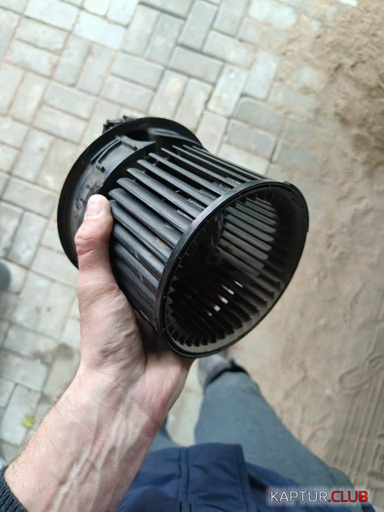

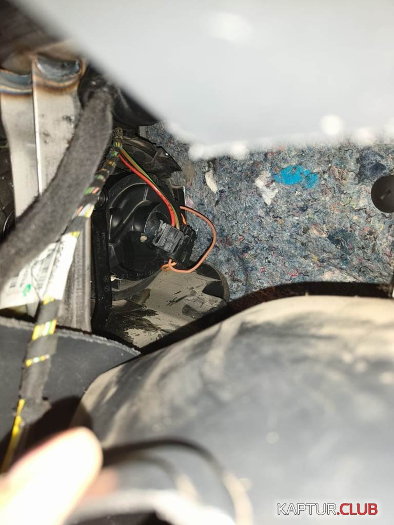

    Ну короче на драйве есть спец тема она одна.
    https://drive2-ru.turbopages.org/turbo/drive2.ru/s/l/626733448656068870/
    Я так же сделал. Единственное пропилы чуть шире и по одному резу. Теперь думаю чем заделать. Есть мысли с термо пистолета клеем залить.

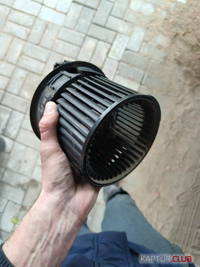

    В общем никаких листьев не было. Просто пыль налипла толстым слоем и стало грязью, ну и хана центровке. Продуть компрессором было мало, я щеткой чистил лопасти и ватными палочками и после тщательно продувал. С каждым может случиться, сначала налет из пыли, потом там уже плотный слой грязи.

    Интересно.А сам моторчик на защёлках?

    Все как в видео со снятием панели. Тут в конце видео разбирают его.

    Я при снятии задней крышки ухо одно из трех что на защелки держит обломал. Забыл сфоткать, насверлил дырок и через корпус фишки и самой крышки хомут гибкий, стяжкок в общем закрепил. Как ни странно выработки от щеток на пробеге 106 к практически нет, сами щётки хода имеют сантима 1.5. Смазку под вал положил вмп-авто, она жиденькая такая
