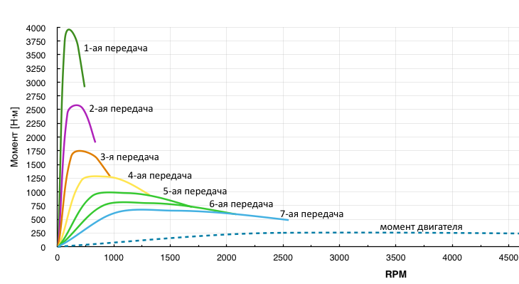

    Для наглядности вот отыскал пример зависимости момента на колесах от оборотов этих колес
    proxy.php?image=http%3A%2F%2Fhabrastorage.org%2Ffiles%2F4de%2F03b%2Fca1%2F4de03bca1fe24a0d9d64d5f9fe3f05ad.png&hash=ebe5e95de2682c464bf7ae902a30f0d3 | Рено Каптур клуб Россия | www.KAPTUR.club
