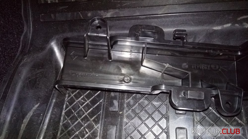

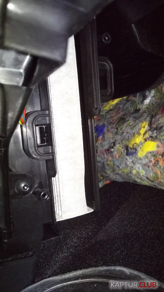

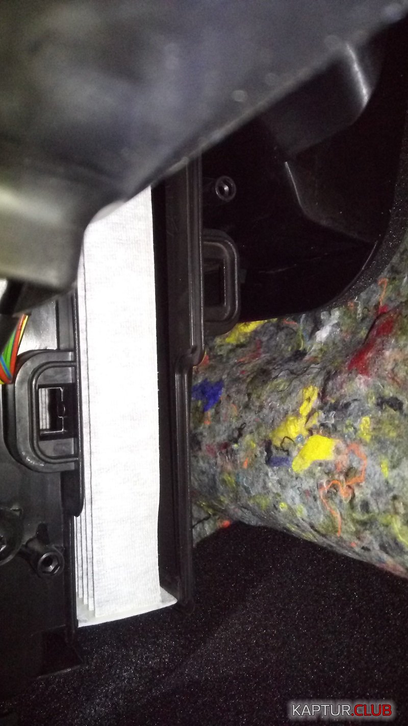

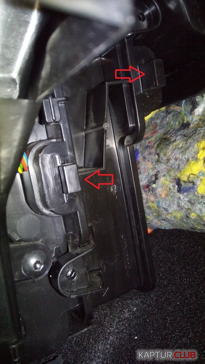

    Заглянул , стоит фильтр в ногах у пассажира , но все не так как на Дастере и крайне не удобно , но все же возможно поменять самому . Лежа на спине нажимаем две защелки и снимаем крышку , дальше стоит фильтр . И мне все же кажется фильтр от Дастера не пойдет .
