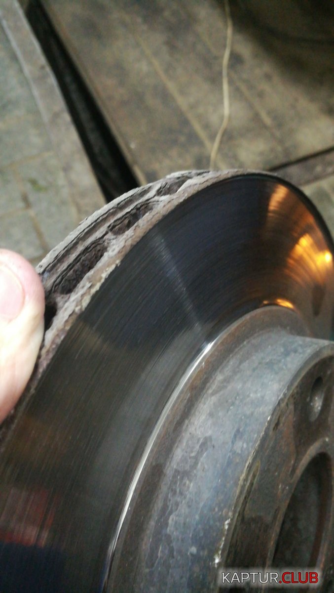

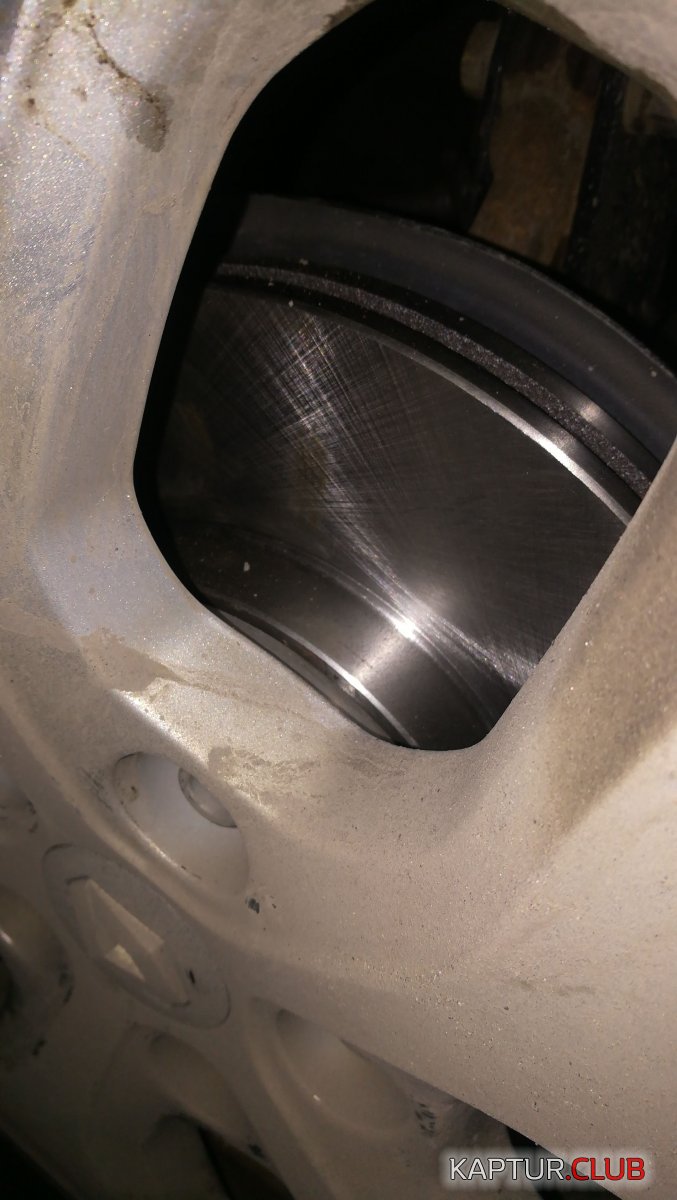

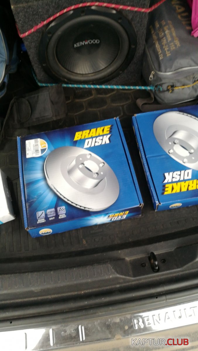

    Так как пробег уже 101000 км, то наступила необходимость замены тормозных дисков. На двс 1.6 тормозные диски у нас 270мм. По вину в магазине бьются и 270мм, и 280мм. Не зная подобной тонкости сначала взял 280мм. На посадочное место они встали без проблем, а вот поставить суппорт не вышло - диск большой. Пришлось нести обратно в магазин и менять на 270мм. Эти встали без проблем. Тормоза сейчас тупые, не притерлись колодки. Колодки, разумеется, тоже сменил на новые.
    IMG-20191017-WA0019.jpeg | Рено Каптур Клуб Россия | Форум KAPTUR.SU
    IMG-20191021-WA0040.jpeg | Рено Каптур Клуб Россия | Форум KAPTUR.SU

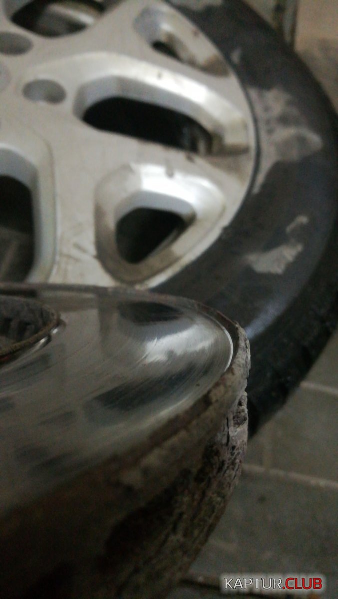

    А на старых выработка 2.4 мм с каждой стороны.

    У магазина плохой подбор по ВИНу..
    Пусть мат.часть учат..
    http://kaptur.club/threads/tormoznaja-sistema.503/
