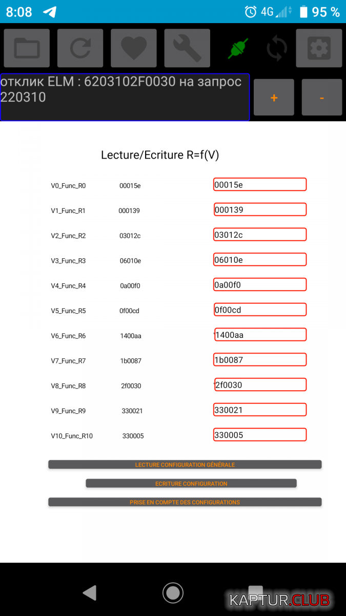

    Наш блок Cluster X98_X87_X82_xHA_X98ph2_X87ph2_xHAph2_v7.8
    Configuration jaugeage:
    Algo:Coeff
    Calcul autonomie carburant
    Calibration Affichage
    Capacité alerte, correction ADAC
    R=f(V)
    Recalages L2, type jaugeage
    Screenshot_20210530-080901.png | Рено Каптур Клуб Россия | Форум KAPTUR.SU
    Прошу заметить что в новую приборку нужно вносить именно в таком формате!

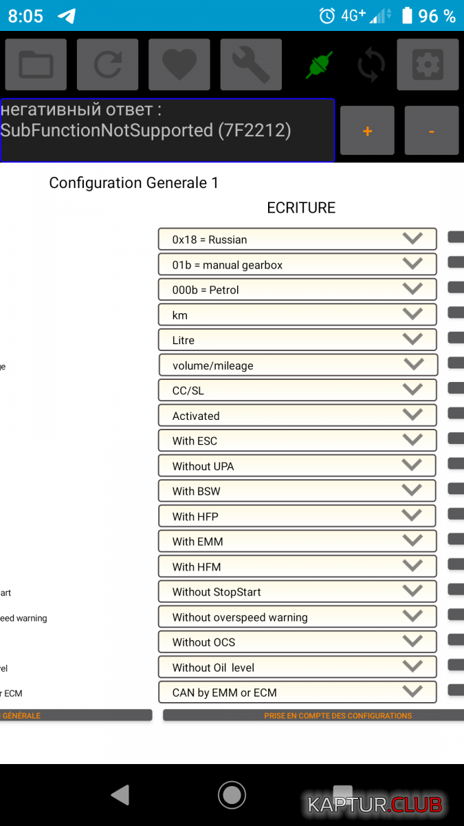

    Ecran Configuration TdB:
    Config Generale 1
    Config Generale 2
    Config Niveau d'huile_Pression d'huile
    Config Odométrie
    Config Vidange et Révision (NPE)
    Screenshot_20210530-080505.png | Рено Каптур Клуб Россия | Форум KAPTUR.SU

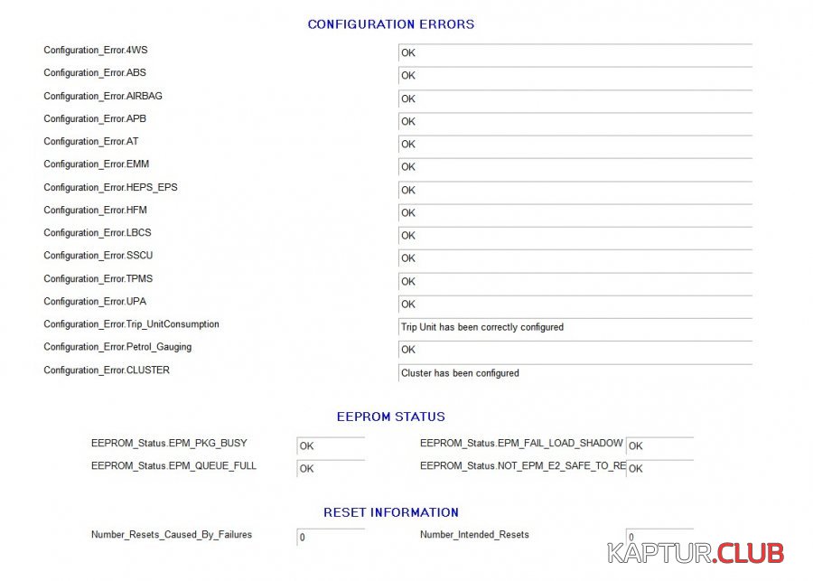

    Lectures:
    В этом блоке нас интересуют только 2 параметра.
    Это ошибки EEPROM, Erreurs, Resets
    И Infos spécifiques au tableau, здесь указывается vin номер. Правдо пока не получилось его прописать. Для того чтобы прописать vin в приборку нужно будет использовать PyClip.
    Делаем скрины блоков, устанавливаем новую приборку и вносим данные снятые с предудущей.
    После внесения данных в EEPROM, Erreurs, Resets должна появиться такая картина

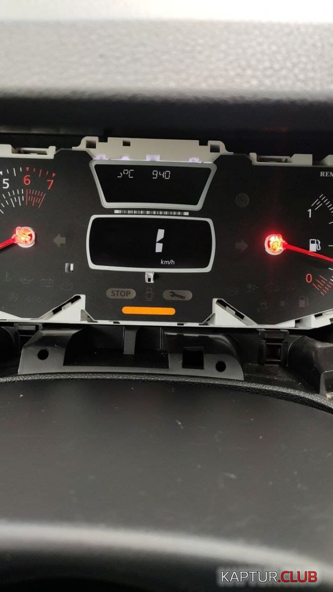

    По итогу с купленой приборки была взята плата донор. Экран оказался не совсем рабочий.
    На данном этапе все лампочки горят б.к. выводит всю информацию. Попутно был включен экономайзер и отключен сигнал о непристегнутом ремне.
    В новых базах появился новый экран Config Generale 3 в нем WaterTempPage. Ради эксперимента включили, но прошивка нашей приборки не имеет о нем никакой инфы. Поэтому эта страница не отображается на б.к.
    Если кто знает как прописать vin в приборку, поделитесь инфой.
