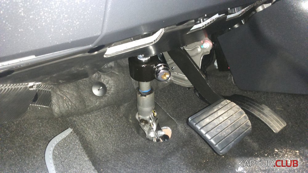

    Поставил замок на руль , положение замка такое что пока он стоит не даёт нажать педаль тормоза и машину не завести .

    Интересно. Сам думаю что-нибудь механическое противоугонное поставить.
    Наклоняться удобно чтобы открыть замок?
    Когда его открываешь он остается на валу или отсоединяется?
    На фото видно, что педаль тормоза можно нажать на 1-1,5 см. Или сейчас замок открыт? Если закрыт то как раз наверное хватит для нажатия тормоза для запуска двигателя?

    Замок этот блокиратор рулевого вала, в его задачу не входит не дать завести двигатель, пидали это как следствие. Когда замок открываешь, то шток вынимается из постоянно закрепленного на валу руля крепления. Наоборот плохо будет если он только в пидали будит упираться, согнут пидали и с горем пополам уедут.
    После вынимания шток где хроните чтоб не торохтел по пластмассе?

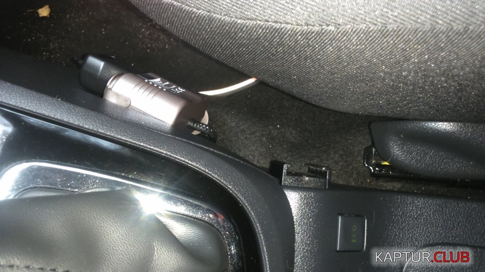

    Здесь

    Наклоняться надо но терпимо.
    Замок снимается , остаётся только муфта.
    Зазора нет , просто такой ракурс фото.
    83.565
    207.345
    Я знаю что он только блокирует вал , но вышло так что и педаль .
    Он входит в зазор между педалью и кронштейном , надёжно - не уехать

    Цена вопроса?
    Блокиратор специально под Каптюр или универсальный?
    Его можно развернуть так, чтобы шток был со стороны центрального тоннеля, чтобы неудобно было подобраться аккумуляторной дрелью и высверлить?
    83.565
    207.345
    Замок Fortus . Брал у дилера , ставил сам . Цена 5700 р . Мне была скидка . Со стороны тоннеля я не видел замков , Гарант тоже так ставится . Высверлить проблематично.

    Снимут ровно за две минуты , точнее с ним и уедут . Его расшатывают смазывают спец смазкой рул.вал и он начинает проскальзывать , руль туго но крутится .

    Смотря кто и как ставил скобы на вал, если обы как затянишь то провернуть. А так Замки под модель авто определённую делаются чтобы учесть деаметр вала и такой же делают диаметр отверстия у скоб на вал. Если гнаться за ценой и купить замок рассчитанный на Таз и установить на Каптюр, то и смазывать наверно ненадо))) длинну штока замка тоже по модели авто делают, разное расстояние у многих от вала до перегородки от ддвигателя. Если куплено под модель машины то норм будет держать их люди с умом делают и уже не один год. Неудобняк ставить, тем кто с пузом.
