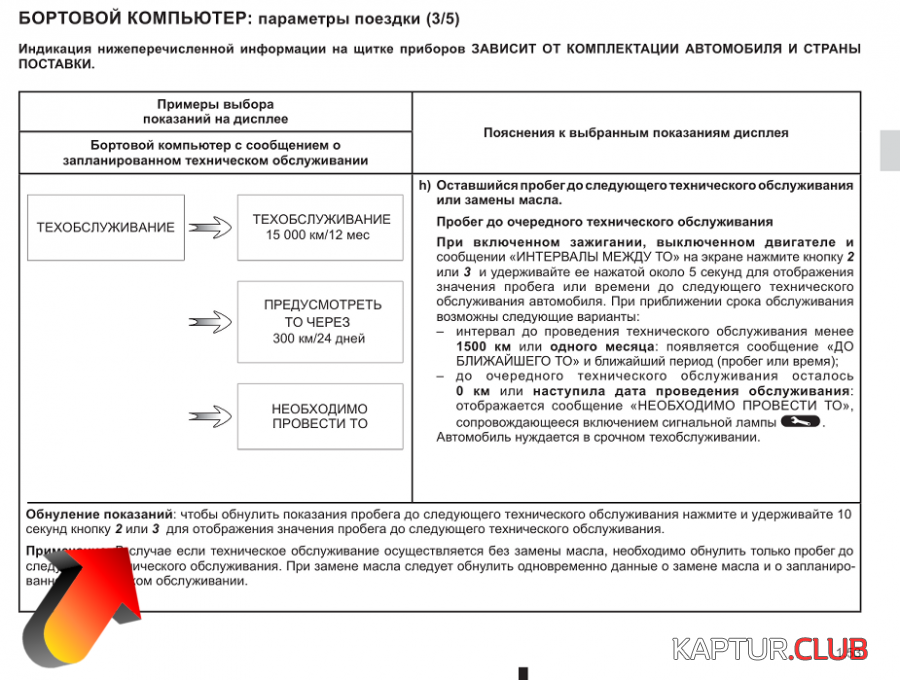

    Приветствую всех! Люди знающие, подскажите мож кто сталкивался с таким... На 7500 ТО-0 замна масла. На 14500 прошёл ТО-1 у дилера и спокойно уехал в отпуск. На отметке одометра 19190 загорелся ключик и надпись необходимо пройти ТО. Пока ехал к морю, сначала горело предупреждение и сколько осталось до ТО. Теперь горит ключик. Какие варианты у меня???

    Судя по всему дилер забыл сбросить межсервисный интервал.
    Во-первых, Вам грозить только отсутствие автозапуска по времени и сообщение на экране.
    Во-вторых, можете сбросить сообщение самостоятельно согласно странице 1.53 инструкции.
    upload_2018-8-14_12-41-6.png | Рено Каптур Клуб Россия | Форум KAPTUR.SU
    Там, правда, только не написано, что надо включить зажигание, но не заводить двигатель. Ну и там, кажется несколько сообщений - их все надо сбросить таким Макаром.

    Установить новый срок прохождения ТО и ездить до 30000 или сделаете ТО раньше на своё усмотрение. Проследите, что бы следующий раз обновили срок прохождения ТО.

    Поправил предыдущий пост - инструкция, стр. 1.53
