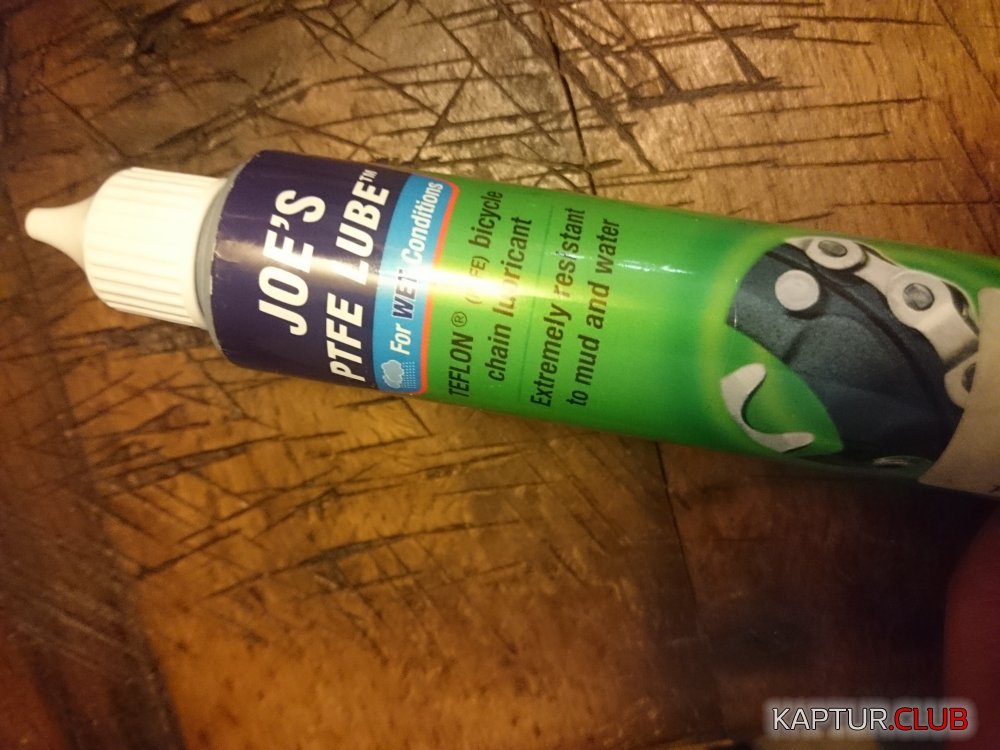

    Я так понял это смазка в тубе а не спрей? Я взял именно спрей но при заливании смазка идет жидкая а потом густеет. Смысл был в том чтобы она поглубже в механизм проникла и там загустела и вытеснила воду или не давала воде туда проникать. А вот чем мазать резинку вокруг лючка пока не решил. Смазана силиконом, но там проблема с тем, что вода в каплях замерзает в распор крышки лючка и крыла. Одному в такой ситуации открыть лючок невозможно, приходится просить пассажира держать рычаг открытия в верхем положении а самому устраивать танцы около лючка)))
