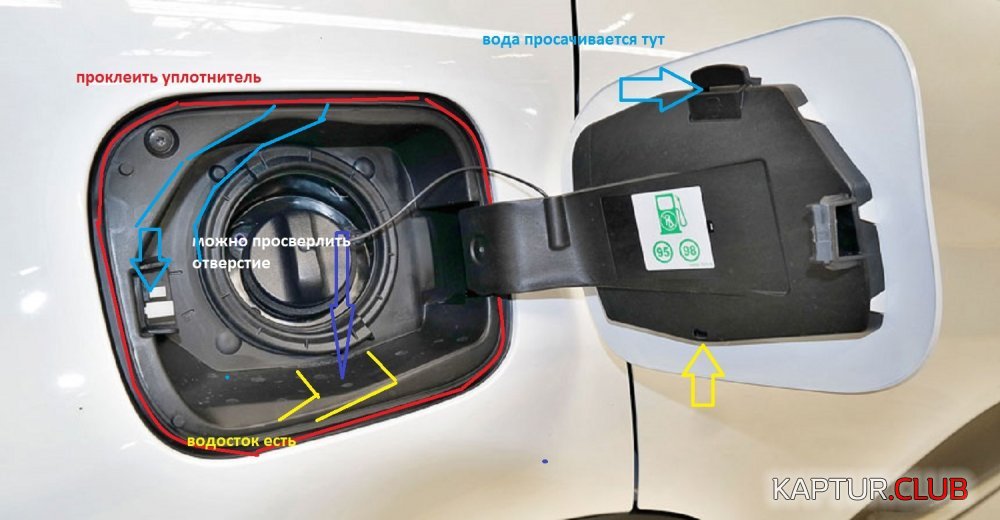

    20160319_063845_A.jpg | Рено Каптур Клуб Россия | Форум KAPTUR.SU Потеплее можно проделать вот такие работы , что то должно помочь . Конечно по осени не жалеть силикона на уплотнитель.

    Смазка жидкая, но гуще моторного масла. Лучше всего её применять вдогонку к ВД: высыхая, ВэДэшка затягивает в щели или оболочки эту невысыхающую смазку.:russian ru:

    Ого, тут уже практически схема для отзывной компании для доработки лючка))) я вот еще не понял - зачем петлю на лючке где язычки замка его запирают глухой сделали? Если бы она была в виде скобы может вода в механизм замка так бы не попадала, а вниз стекала?
  5. VitFom
    VitFom Наш человек
    Sep 14, 2016
    1,222
    819
    Виталий
    Kaptur 2.0 AT 4WD Style
    Непохоже по фото, что в Мегане может стоять внизу лужица - там все вытечет, а дренаж для вентиляции.

    Угол водостока образует корытце, это не водосток, а хранилище воды. Во многих автомобилях нет НИКАКОГО уплотнителя вообще, только резинки для аммортизации при закрытии. Воды в этих авто там нет, все вытекает и вентилируется. Считаю, что без вентиляции там нельзя.

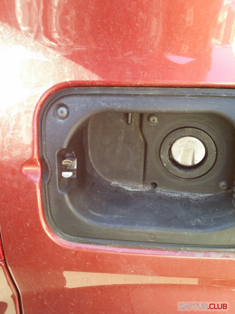

    Ну почему опять то !!!!! Ты точно Виталий , не Фома ???))))) . Я всегда летом мою авто на даче , и всегда открывал лючок и протирал от пыли . Так вот , там видно было куда уходили излишки воды , как говорится личный опыт !!!!!!!!!!!!!!!!!!!
    83,595
    207,446
    Ну приладь тогда ВЕНТИЛЯТОР:smile::smile::smile:
    83,595
    207,446
    Даже по второму фото видно что туда уходила вода !!!!!!!!!!!!!!!!!!!!!!!!!!!!!!
    Приглядись !!!!!!!!!!!!!!!!!!!

    Будем ждать, может кто нибудь в пылу страсти и гнева просверлит дырочку для воды))))))):secret:
    Igor and Campan like this.
    83,595
    207,446
    Я и просверлю , но летом как и обещал ( на даче и с дренажной трубочкой )
