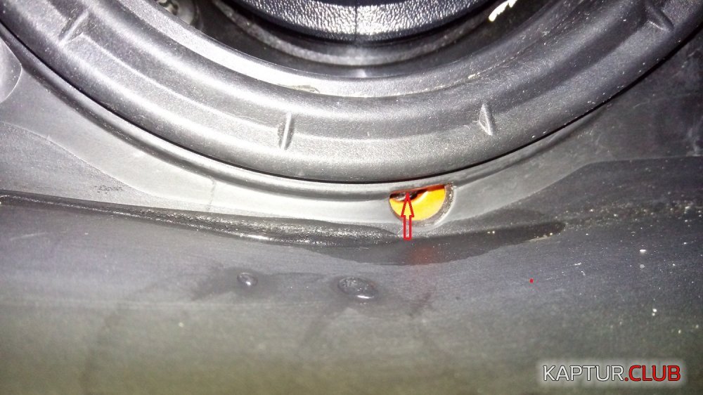

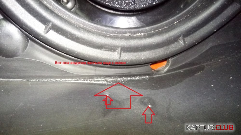

    Просто накосячили за дренажным сразу метал , из-за этого и прихватывает .
  3. VitFom
    VitFom Наш человек
    Sep 14, 2016
    1,222
    819
    Виталий
    Kaptur 2.0 AT 4WD Style
    Выезжаю с мойки, сразу открываю, там лужица, никуда не уходит. Кстати сегодня открывал, и не заметил отверстия. Если бы я сразу не удалял, то с этой лужицы на поворотах и ускорениях там бы все забрызгало, в том числе и замок.
  4. Serdjo79
    Jun 24, 2016
    3,310
    6,035
    Мурманск

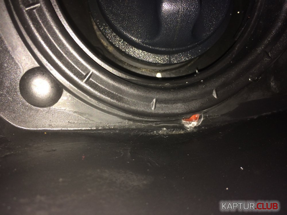

    Вода просто не с такой скоростью уходит как в ванной:smile:. На улице -10, вспомнил про лючок через 5-ть часов после мойки, пошел пытать. Все открылось с первого раза и сфоткал замерзшую лужицу. Светил фонариком, видно что там в отверстии тоже замерзло. Замок весь обрызгал вд-шкой и внутри и снаружи.:wink3:

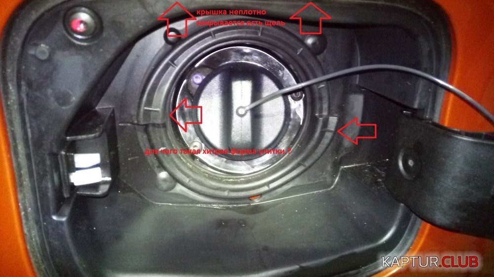

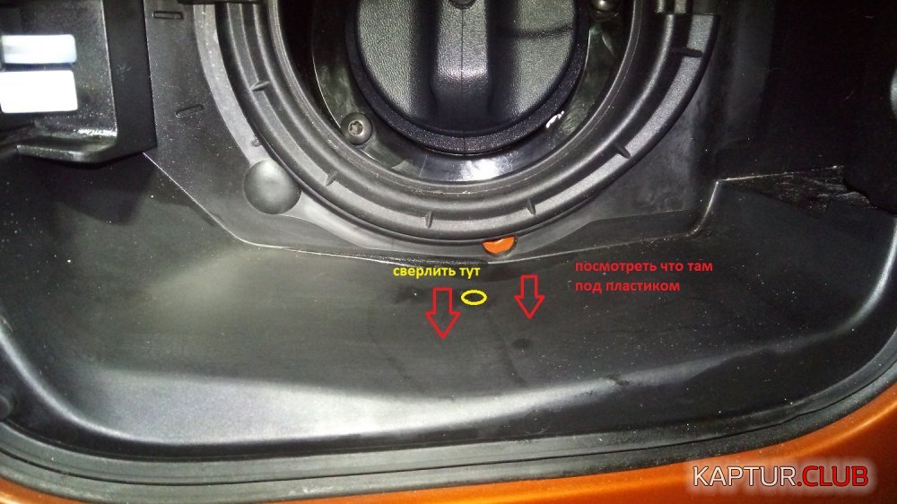

    У нас проблема не в том что не герметично , а наоборот плотно сделано и пыль грязь не попадает . Задумка хорошая но почему то верхний край крышки не плотно прилегает к уплотнителю и водичка сверху спускается и стоит в ванне . Что то типо отверстия есть , но это может и не для отводы воды а монтажный фиксатор (направляющий) , попробовал просунуть отвертку туда , не идет там плотно и резина подложена . На Дастере крышка вообще была голый метал и щели ветер гулял , из за этого быстро просыхало , но там была другая проблема замок в крышке примерзал . Сверлить надо в этом месте , но надо сначала посмотреть что там под пластиком , а сделать это можно через фетровый подкрылок . И еще, для каких целей сделали такую хитрую форму горловины в виде улитки ступеней.?
