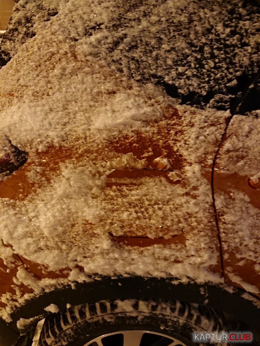

    Чет даже после заносов и обледенения ни разу не замерзал, машина живет на улице перед окнами дома. На следующее утро отшкрябал и хоть бак и полный но решил проверить люк. Открылось Всё штатно, побрызгал нензамерзайкой и внутри тряпочкой протер. Севодня опять такое же крылок и люк. DSC_0266.JPG | Рено Каптур Клуб Россия | Форум KAPTUR.SU

    у меня сегодня замок сработал... а лючок пришлось отковыривать, обмерз льдом...
    вчера было мокро сегодня морозно и много-много снежно
    Вся Москва завалена
