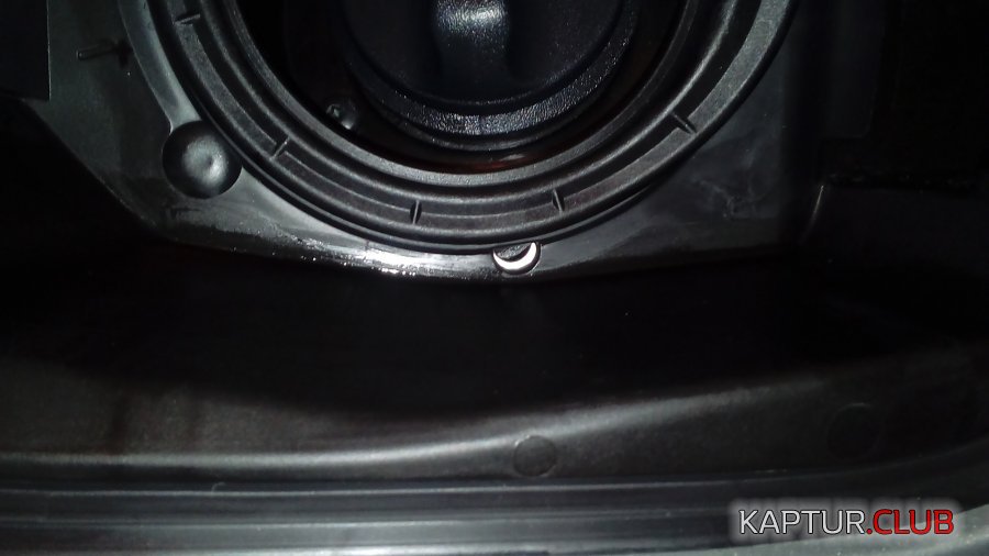

  10. pan
    Oct 31, 2017
    3,096
    3,702
    Там дырка есть и прикрыта она с обратной стороны как-бы козырьком пластиковым. У меня так, когда снимал подкрылки изучил внимательно. Расстояние до этого козырька есть, вода уходит на ура. А льётся на подкрылок - это да, ну так и с жабо тоже на подкрылки идёт.
