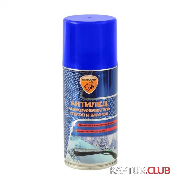

    У меня лючок бензобака с такой как у нас сейчас схемой "открытие тросиком из салона" примерзал уже многократно на разных моих машинах. Как-то раз мне на заправке сердобольный заправщик вынес электрический чайник и плеснул кипятка на лючок... Реально помогло, но это конечно фашизм для краски ;-)
    Но лично у меня теперь другой способ, применил его последний раз в эти выходные, у меня уже и Каптюр отметился - покрылся ледяной коркой на праздниках, ездил на дачу, на обратном пути заправиться не смог даже. Короче, с моей точки зрения, лучшее средство - аэрозольные баллончики типа "размораживатель стёкол и замков". Их полно разных, даже в автоотделах сумермаркетов есть. Вот этой фигнёй проливаете раз или два щель по периметру лючка, чуть больше льёте в то место, где замок. Лёд эта фигня разъедает очень эффективно. Через минуту-две надо или чтобы второй человек в салоне держал поднятым рычажок открытия лючка, либо подсовываете под него что-то (я щётку засунул). Ну и пытаетесь раскачать и подковырнуть аккуратно лючок. В итоге я в этот раз за несколько минут справился, ещё и на форсунку стеклоочистителя прыснул этой фигнёй - тоже заработала сразу, а была замерзшей.
    Что-то типа этого в общем:

    Я пульвик небольшой держу с 95%ным спиртом, расплавляет лёд тока так, с лючком тоже выручал, но силиконки потом
    не повредит, а то спиртяшка высушивает.

    Размораживатель замков отличная штука. Тоже возилс собой зимой. Ещё помогало на сезон, если резинки обработать графитовой смазкой распыляемой. Там графит в перемешку со спиртом, после нанесения, спирт улетучивается и остаётся сухой графит, к которому в отличие от силиконовой смазки, не липнет грязь и графит отлично отталкивает влагу.

    Ну, 95% спирт по сегодняшним меркам "простым людям" достаточно трудно достать, а если достал - жалко на лючок бензобака тратить ;-) Так что аэрозоли-размораживатели (или ещё бывают в распылителях, но они мне меньше нравятся) - самое оптимальное. Хотя в них наверняка тот же спирт и есть, плюс-минус.
    Насчет смазки - мне кажется, лучше не силикон, а например белую литиевую смазку использовать, в тех же баллончиках бывает. Силикон уж очень жиденький, смазывает слабо и легко смывается. Литиевая смазка куда лучше, тем более, что не особо густая, как раз.
