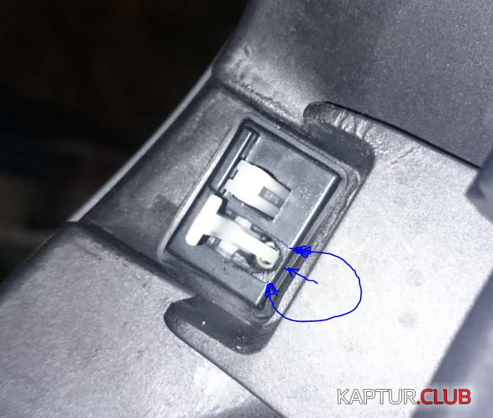

    kaptur style 2.0 4x4 АКПП. по ПТС - "серый, черный"
    удалось сфотографировать со стороны самого бензобака.
    судя по всему нижний рычажок выскочил из своей направляющей и упирается в черный пластик. - по одиночной стрелочке. пробовал вчера затолкать его шариковой ручкой - не получилось. попробую сегодня узкими плоскогубцами.
    то, что вокруг (по круглой стрелочке) - это не лед, а уплотнитель штатный. поролонообразный. лед не обнаружен.

    У меня та же фигня была. 2 раза с заправки с приоткрытым лючком уезжал.
    Если я не ошибаюсь, то та пимпочка на которую твоя стрелочка показывает, это пружинка, которая приоткрывает лючок когда ты тянешь за рычежок.
    А замерзает как раз соседняя, она должна торчать на 1-1,5 см.
    Спасает только теплые парковки, гаражи и т.д. или как вариант совершение с ней полового акта, путём прямого физического воздействия поступательными движениями и только пальцем. Максимальная сила воздействия это щелбан, при условии, что она застряла внутри и не желает возвращаться. Подручными средствами не пользоваться. Да бы не сломать.

    верхняя как раз шевелится. и рычажком и пальцем без всяческих щелчков и постукиваний. и торчит на необходимые 1-1,5 см.
    а вот нижняя, которая попадает не в пружинку уже, а мимо .... она ни в какую не уходит. и невооруженным глазом видно что льда там нет. лючок упирается в нее и псе. именно что проблема не в фиксации, а в закрывании. когда закрываешь лючок - он жестко упирается в нижнюю пимпочку, которая торчит как мертвая и не дает закрыть лючок. так он и торчит постоянно, не прилегает где-то на 1-2 см как если его прикрываешь, но не защелкиваешь.
